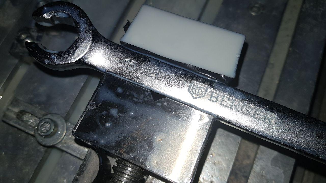

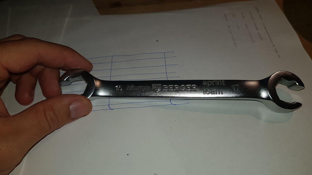

В общем обычным гравером на 24к при подаче 100 нормально нацарапал.

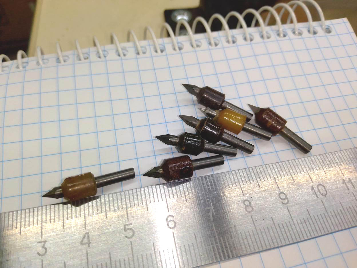

успел урвать MADE IN USSR твердосплавные граверы для нержавейки
rez.jpg (10246 просмотров) <a class='original' href='./download/file.php?id=168057&mode=view' target=_blank>Загрузить оригинал (172.59 КБ)</a>
по цвету полиуретановых вставок: красный Р18, желтый Р9М5К4, тёмный :( бумажка была нечитаема в этом месте.

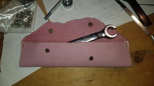

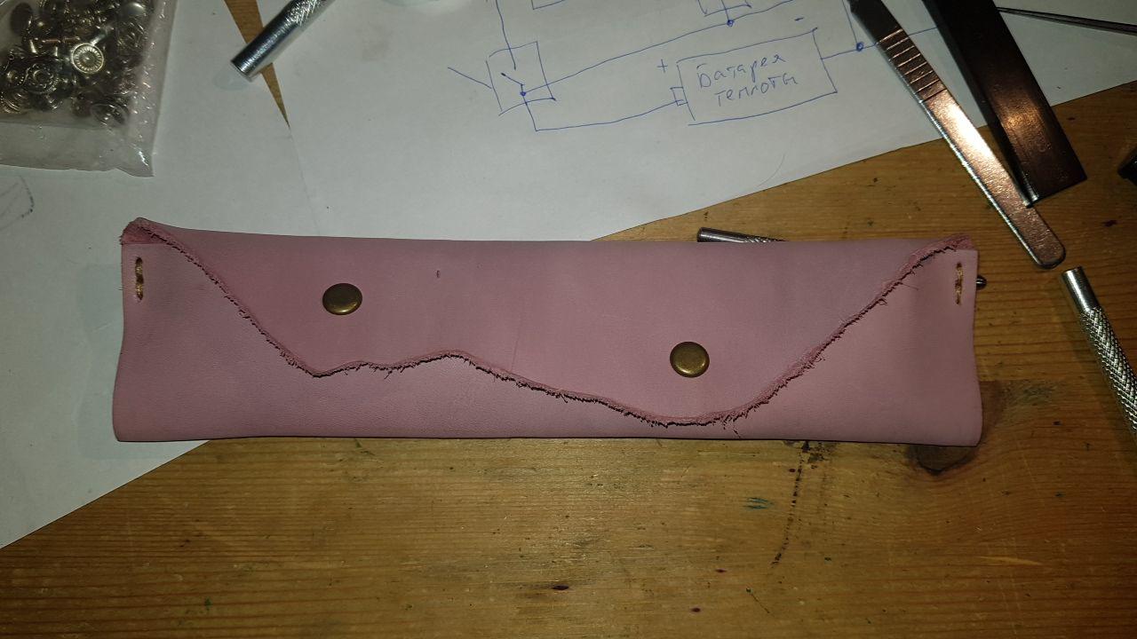

Chili писал(а):Фотку хоть выложи. чё я зря плюсанул? что ли :hehehe:
Ой, да, чета я эцсамое :hehehe:
Собственно ключик и кармашек под него, все моего исполнения.
Поверхность перед гравировкой есс-но отсканировал.
photo_2019-08-21_19-07-52.jpg (10212 просмотров) <a class='original' href='./download/file.php?id=168070&mode=view' target=_blank>Загрузить оригинал (130.75 КБ)</a>
photo_2019-08-21_21-38-50.jpg (10212 просмотров) <a class='original' href='./download/file.php?id=168071&mode=view' target=_blank>Загрузить оригинал (69.27 КБ)</a>
photo_2019-08-22_01-08-32.jpg (10212 просмотров) <a class='original' href='./download/file.php?id=168072&mode=view' target=_blank>Загрузить оригинал (133.78 КБ)</a>
photo_2019-08-22_01-08-33.jpg (10212 просмотров) <a class='original' href='./download/file.php?id=168073&mode=view' target=_blank>Загрузить оригинал (98.15 КБ)</a>
Уже уехало в Питер.

woodshop писал(а):твердосплавные граверы
пардон, быстрорез.
