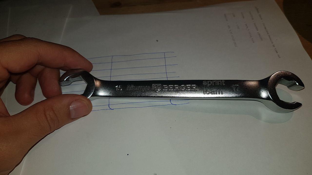

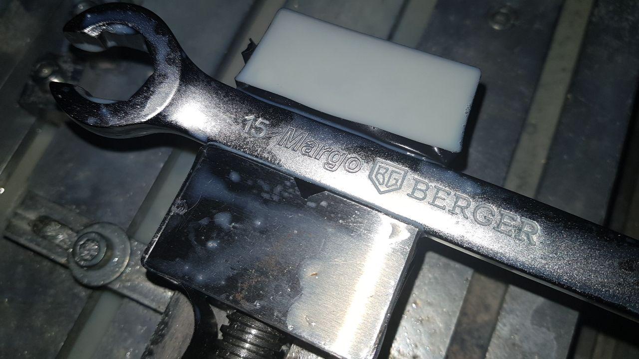

Добрый день уважаемые.
Может у кого-то был опыт нанесения гравировки на условно гаечный ключ?
Какие ньюансы? Чем гравировали?
Думаю взять алмазное перо по кафелю и им попробовать нацарапать, обычные граверы думаю не справятся. Все это под ванной СОЖа на 24к оборотах.
Как считате?

ScrewDriver писал(а):Думаю взять алмазное перо по кафелю
Как по мне, так там тот же твердый сплав. Или оно реально алмазное?
А так - я б не сказал, что "условно ключ" особо твердый... Твердосплавный гравер должен грызть, я думаю. Главное не запахаться глубоко.

головки на обычном хоббийном токарном станке точатся на ура обычным вк8, не думаю что с гравировкой будут особые проблемы

В общем обычным гравером на 24к при подаче 100 нормально нацарапал.

Chili писал(а):Фотку хоть выложи. чё я зря плюсанул? что ли :hehehe:
Ой, да, чета я эцсамое :hehehe:

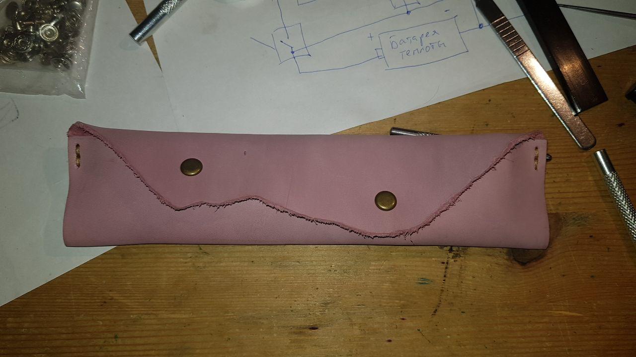

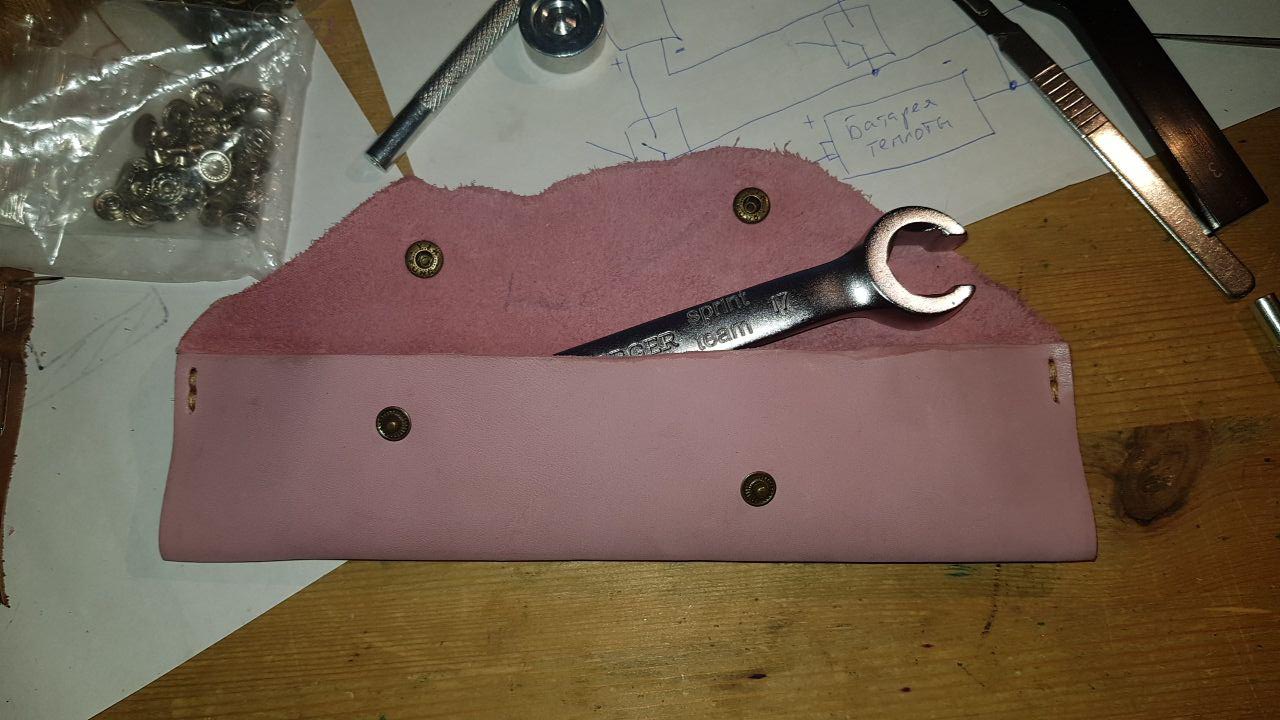

Собственно ключик и кармашек под него, все моего исполнения.
Поверхность перед гравировкой есс-но отсканировал.
photo_2019-08-21_19-07-52.jpg (10719 просмотров) <a class='original' href='./download/file.php?id=168070&mode=view' target=_blank>Загрузить оригинал (130.75 КБ)</a>
photo_2019-08-21_21-38-50.jpg (10719 просмотров) <a class='original' href='./download/file.php?id=168071&mode=view' target=_blank>Загрузить оригинал (69.27 КБ)</a>
photo_2019-08-22_01-08-32.jpg (10719 просмотров) <a class='original' href='./download/file.php?id=168072&mode=view' target=_blank>Загрузить оригинал (133.78 КБ)</a>
photo_2019-08-22_01-08-33.jpg (10719 просмотров) <a class='original' href='./download/file.php?id=168073&mode=view' target=_blank>Загрузить оригинал (98.15 КБ)</a>
Уже уехало в Питер.
