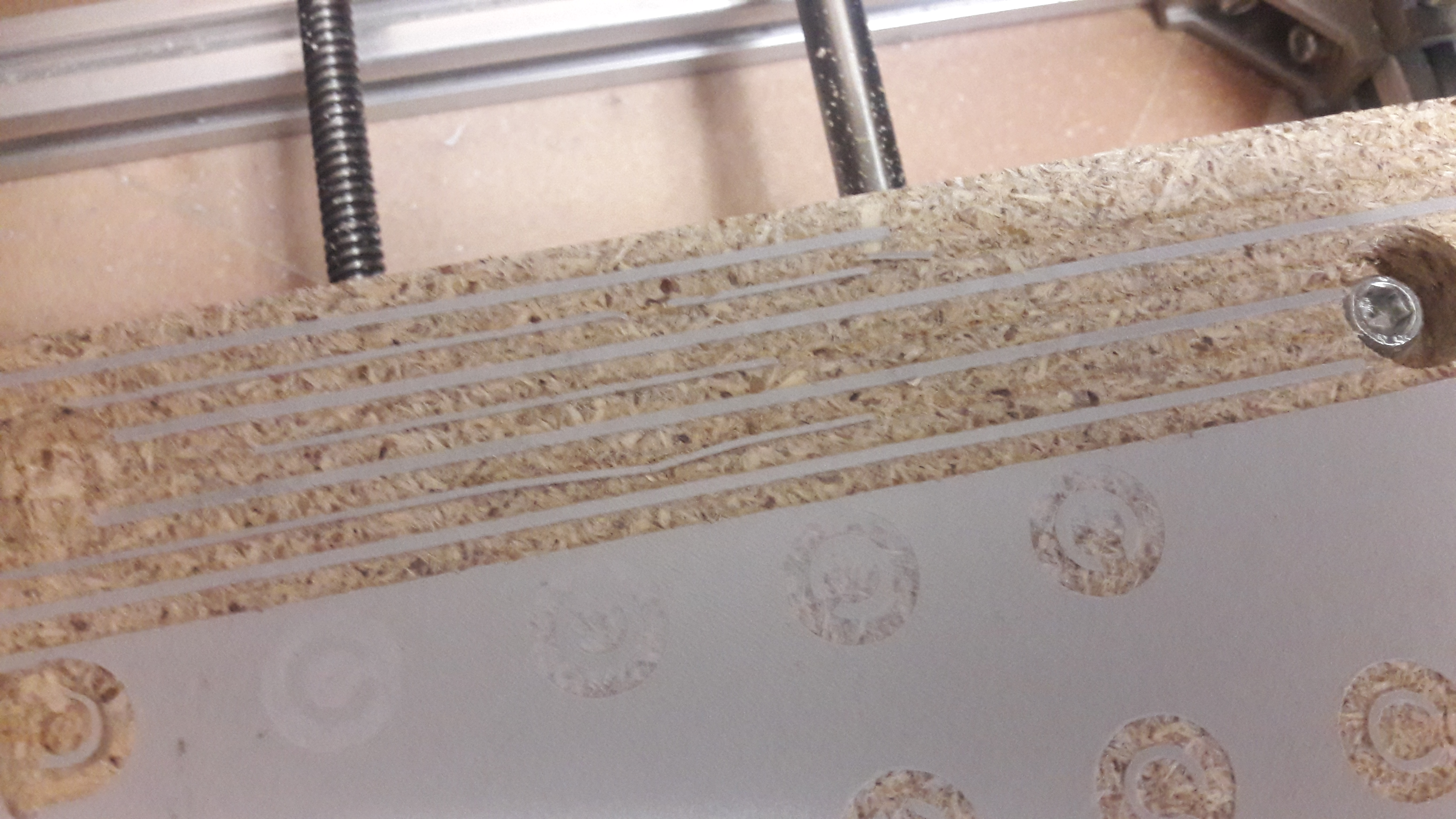

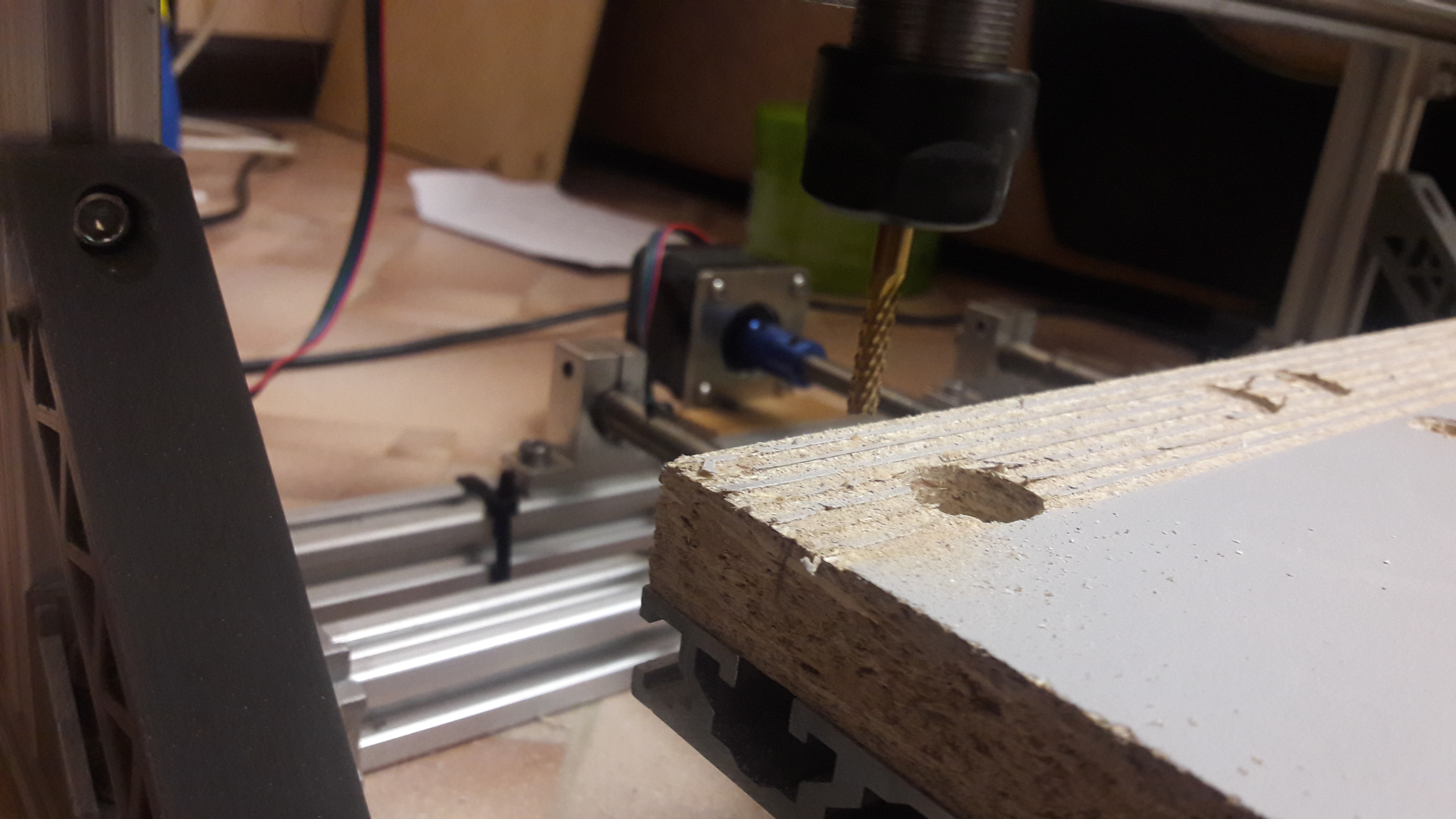

Доброе время всем! Я новенький и возможно не там создал тему. Я приобрел для души китайский станок CNC3018. Так вот, создаю траекторию в PowerMill для фрезерования торца( пытаюсь выронить стол чпу), указываю фрезу 4ку (диаметр) в эмуляцию все хорошо - запускаю станок получаться что ниже приложено. Фрезы китайские мерил штангенциркулем. Управляю станком через Candle 1.7. Прошивка GBRL 1.1f

покажите данные таблицы инструментов с вашей фрезой (перекрытие проходов в %)

xvovanx писал(а):покажите данные таблицы инструментов с вашей фрезой (перекрытие проходов в %)
Если в PowerMill то где это посмотреть? )

Если правильно понял фреза 4мм. Шаг даете 5мм? Я обычно (да и для вашего нежесткого станка тем более) ставлю шаг в 50% диаметра фрезы и меньше, т.е. для фрезы 4мм шаг будет 2мм. В этом случае будет ровнее после фрезеровки и полос точно не будет.
Потом какая фреза? У меня есть кукуруза 4мм у которой на расстоянии от кончика до примерно 1мм есть конус - на кончике примерно 3.5мм рез и выходит на 4мм к первому миллиметру высоты.

nevkon писал(а):Если правильно понял фреза 4мм. Шаг даете 5мм? Я обычно (да и для вашего нежесткого станка тем более) ставлю шаг в 50% диаметра фрезы и меньше, т.е. для фрезы 4мм шаг будет 2мм. В этом случае будет ровнее после фрезеровки и полос точно не будет.
Все понял ) я мерил по центру.. - на конце 2.5 мм ( а снимал 1.5 )
