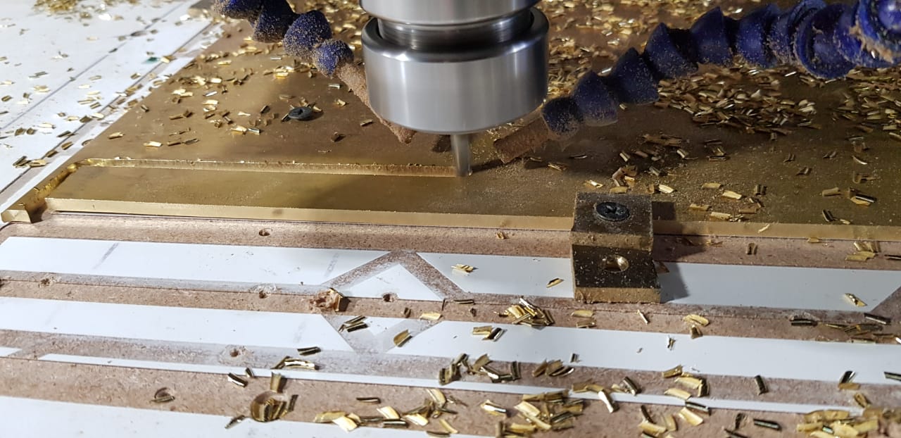

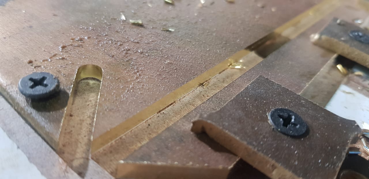

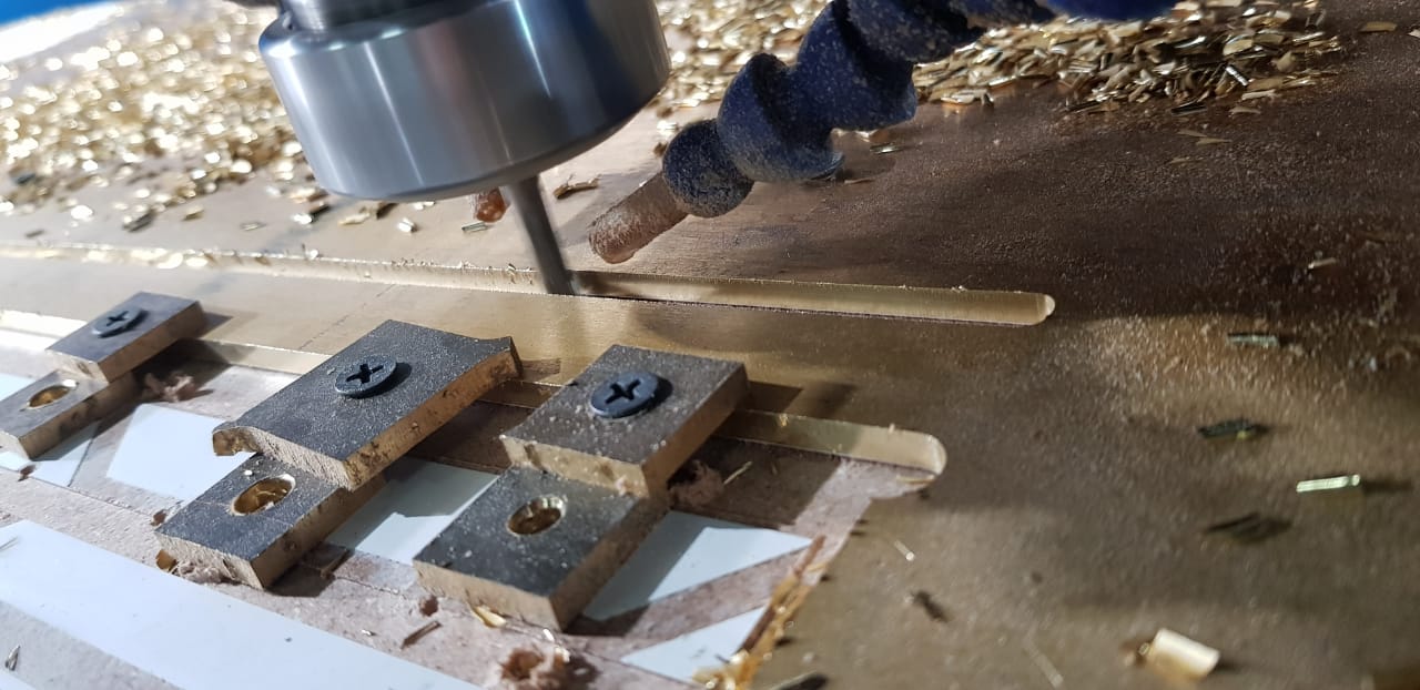

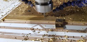

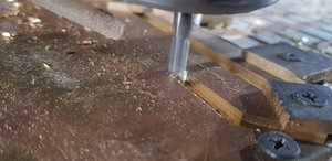

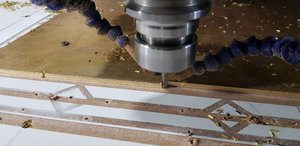

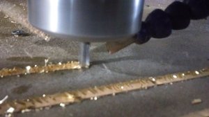

У меня такой случай с Л63. Начал фрезеровать Л63 4мм, фреза D6мм Z2(DJTOL) S4000об\мин F200мм\мин - Первый лист отфрезеровал хорошо прошла, на второй лист поменял фрезу и тут пошли танци с бубном фрезы одна за одной ломает :thinking: :thinking: :thinking: день голову ломал и тут до меня дошло ----- Стол у меня уложен МДФ, когда первый лист фрезеровал фрезу по Z-оси опустил на 1мм в МДФ, на фрезеровке второго листа Z-ось ставил в 0мм т.е. в мдф не углубился. Я думаю МДФ(пыль) не дола латуни залипать на фрезу иииии радость жизни..... И ещё подача воздуха была во всех случаях без распыления масла или керосина. Фрезеровал в один проход.
На последних фото Фреза врезается в МДФ на 0,8мм.

Смотрите че получается. 4000 тыщи оборотов. подача 200мм/мин, фреза 6ка два зуба... итого - подача 5 соток на оборот. и 0.025 на зуб...
две с половиной сотки на зуб - это мало. реально пало. плюс нада понимать что врезание у вас происходит с нуля.. 2.5 сотки - это максимальная толщина резания на зуб за его проход через материал...
соответственно что происходит - если фреза вот прям нулевая и очень острая - вероятно будет работать. Но как только фреза чуть подсядет - получится что фреза не может нормально зацепиться за материал в точке врезания. и как бы затирает материал... потом подходя к точке максимального съема она таки цепляет материал и выхватывает его куском.. все это сопровождается дерганием инструмента, вибрациями и прочими радостями. причем это все при глубине резания 4мм... что в конченом итоге добивает инструмент...
Что сделать - увеличить подачу раза в два. использовать острый инструмент (для аллюминия, а не по стали)... уменьшить вылет инструмента и если совсем плохо - резать в два прохода. но подачу увеличить полюбасу.

Вчера колупал трешкой на ~10000 с подачей 1200-2400, по 0.1 за проход(!), ЛС59 (наверное, не знаю что подсунули, но похожа).
Можно было бы и больше. Но фреза двузубая и короткая, миллиметров 6-8.
За час не села.
Шестеркой по 0.3-0.5 в глубину ощутимо вибрирует, где-то 6000 оборотов, с подачей 2000-5000. Но она конечно длиннее.
В обоих случаях почти на всю ширину (шестеркой ровнял плоскости с шагом 5мм, трешкой контур обрезал).
Плоскости после шестерки в две стороны имеют ощутимые ступеньки, отгинает либо фрезу, либо шпиндель, либо заготовку,
в одну сторону ровно получается.
По 4мм за проход даже пробовать бы не стал.... ну т.е. весил бы станок хотяб тонны три, а не 0.4 тонны, можно было бы попробовать.
Ну и стол у меня не стальной, что тоже печально конечно....

Давиче ковырял ЛС59 (точно она), режимы были такие:
фреза 2мм (2 зуба - по алюминию - острая!), обороты 24к, подача 2000мм/мин, подача на зуб 0.04
Глубина заглубления 0.3мм, перекрытие фрезы материалом за проход 30% (впрочем на отрезе было и все 100%)
Фреза нормально отработала 6 часов без видимых изменений. Стружка в виде мееелких опилок, можно конечно и покрупней, но фреза 2мм.
Заготовку нужно крепить часто и в середине тоже - листовая латунь пружинит, как... :silent:

Hanter писал(а): Но как только фреза чуть подсядет - получится что фреза не может нормально зацепиться за материал в точке врезания

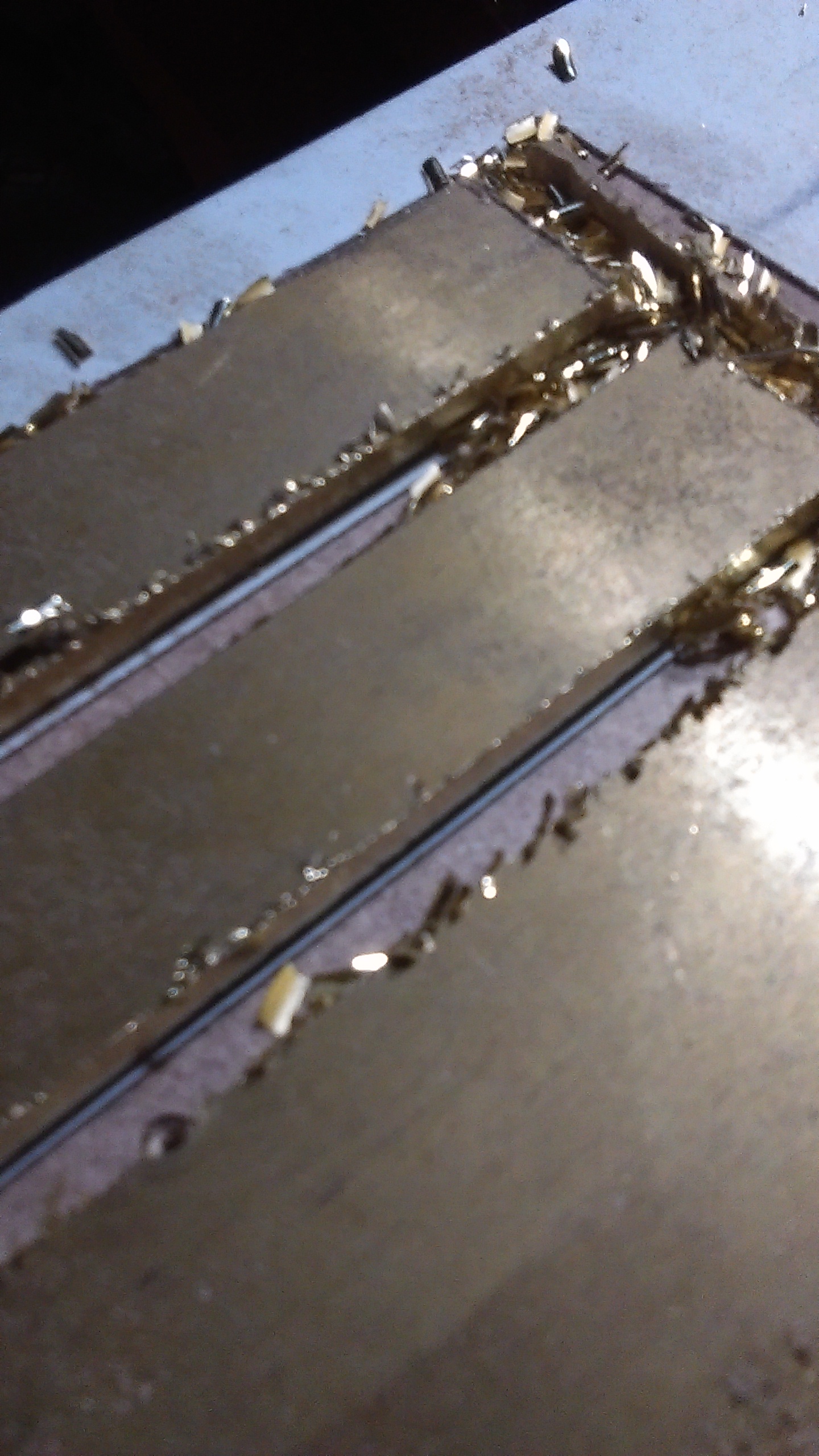

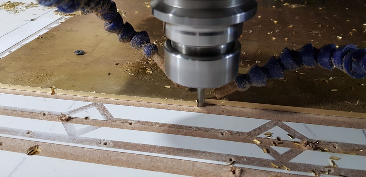

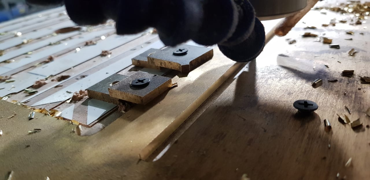

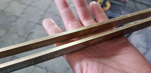

Одна ФРЕЗА отпахала 2-а листа размером 1500мм*600мм, Детали размером примерно 250мм*20мм

Пробовал по разному. но именно МДФ дал результат. Сегодня это проверял ещё несколко раз.

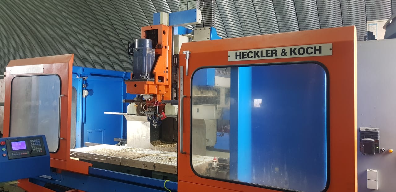

Станок H&K BA30. фото сделал толко-что. Эта фреза заканчивает первый лист, на фото видно сколь осталось резать(На столе остаток 800мм*310мм)

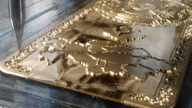

Да и ещё ЛС59 фрезеруется легко, я примерно год назад фрезерова накладки на айфон - фото ниже.
