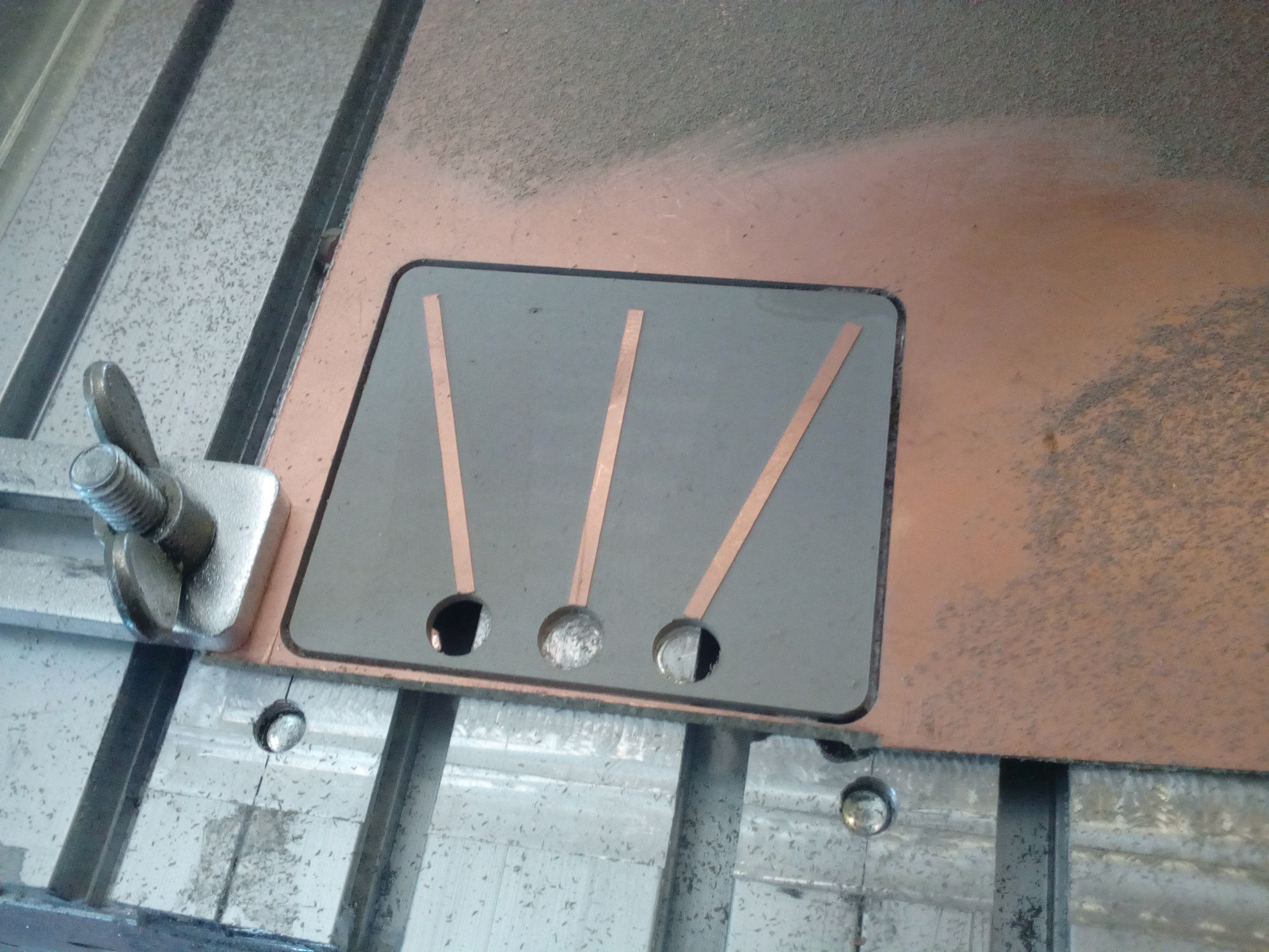

moonlight1 писал(а):
AndyBig писал(а):От станка зависит.
Настроил автопоиск нуля по Z на станке от Purelogic plra3-01.
Каким образом?
moonlight1
Сообщения: 27
Зарегистрирован: 24 сен 2018, 17:23
Сообщение moonlight1 »

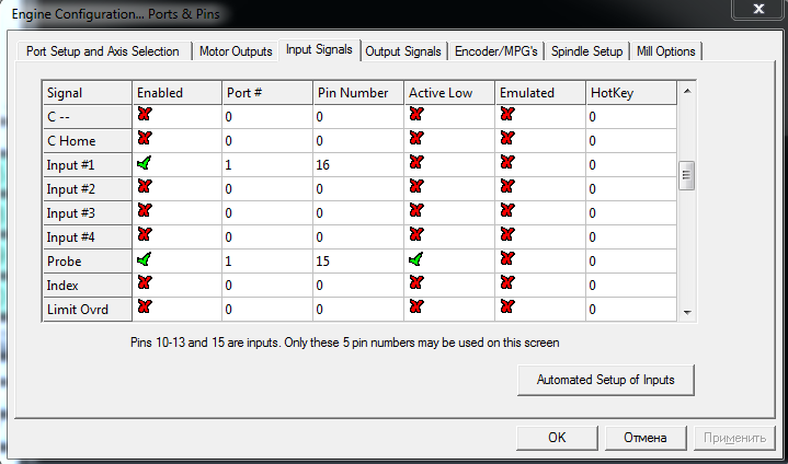

dicfy писал(а):Каким образом?
Подключил 2 провода с крокодилами на свободный порт, земля и сигнал. Распиновка пина такая сверху вниз: земля-сигнал-питание. записал в кнопку "автопоиск 0" данный скрипт:
скрипт (для просмотра содержимого нажмите на ссылку)

Потом цепляю один крокодил на фрезу, второй на фольгу текстолита и запускаю определение 0, фреза потихоньку едет до текстолита, когда касается отъезжает вверх и таким образом определяется ноль. Благодаря этому получается сканировать неровности текстолита и станок режет плату не зарываясь вглубь текстолита. В последний раз сделал глубину съема фольги 0.05мм и отлично прорезалось)

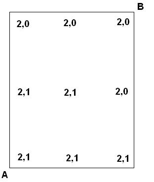

Например:
Вы закалибровались в точке А и начали снимать по 0.5.
Примерно в середине платы и до точки В прорезать у вас уже не будет.
Вот в чем основной вопрос.
Например я сталкивался с проблемой, что к этим 0.1-0.2 после покрытия оловом электролитическим методом еще 0.1 рандомно прибавляется. Получается фиг пойми что при обработке...

Так что если вообще по чесноку делать надо сделать хотябы 9 точечную калибровку с введением поправки на Z в процессе движения в зависимости от конечной координаты текущего движения (мои грязные фантазии).

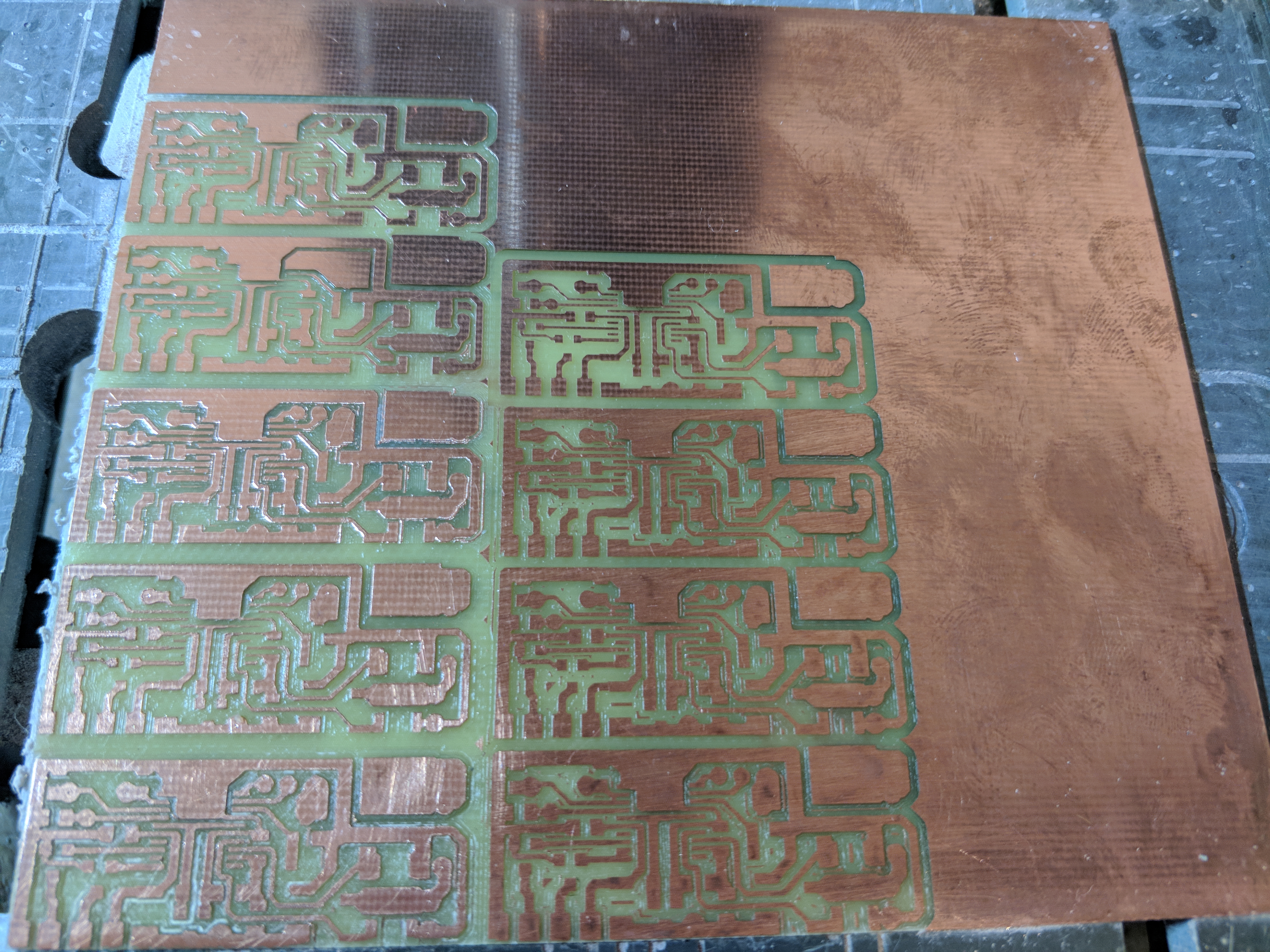

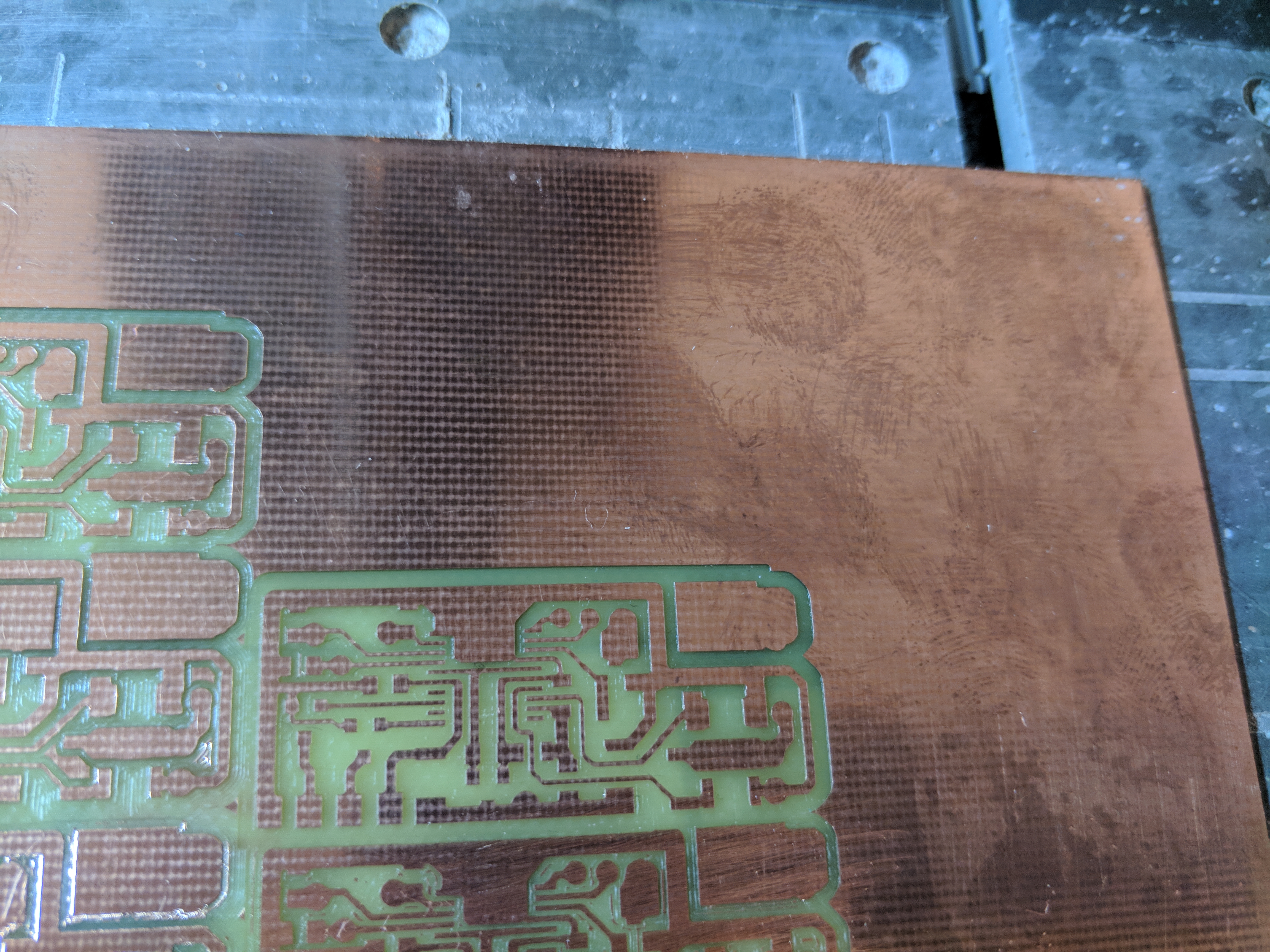

Добрый день, уважаемые форумчане. Занимаюсь мелким (очень) производством узкоспециализированной электроники, а значит вопрос производства пп стоит весьма остро. Раньше возился с фоторезистом, но как освоил mach3 более иметь с ним дела особо желания нет. Фрезерую на пластилиновом говностанке с али экспресса, без всяких измерений карты высот
IMG_20180827_021620.jpg (4359 просмотров) <a class='original' href='./download/file.php?id=147738&sid=ff26970829b1bbce1c02615f914fc2c1&mode=view' target=_blank>Загрузить оригинал (10.04 МБ)</a>
IMG_20180827_021626.jpg (4359 просмотров) <a class='original' href='./download/file.php?id=147739&sid=ff26970829b1bbce1c02615f914fc2c1&mode=view' target=_blank>Загрузить оригинал (10.47 МБ)</a>

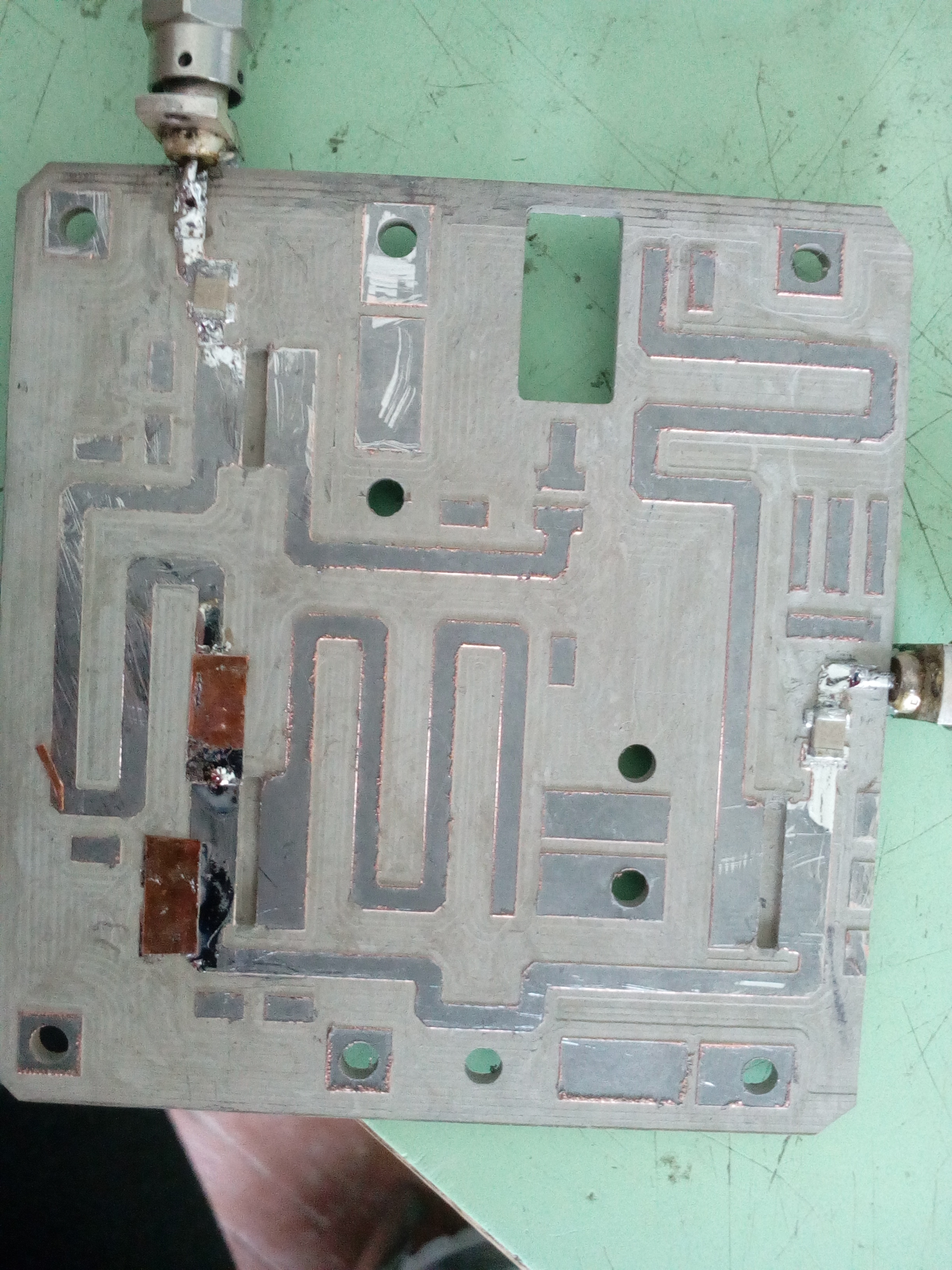

Timur_Akhmatov писал(а):Добрый день, уважаемые форумчане. Занимаюсь мелким (очень) производством узкоспециализированной электроники, а значит вопрос производства пп стоит весьма остро. Раньше возился с фоторезистом, но как освоил mach3 более иметь с ним дела особо желания нет. Фрезерую на пластилиновом говностанке с али экспресса, без всяких измерений карты высот
Не всех устраивает врезание фрезы в материал на 0.2-0.3 мм, особенно чувствительны к этому ВЧ платы для частот выше 1 ГГц где параметры завязаны на толщину линии. Еще судя по картинкам у вас фреза туповата - материал задирает и заминает.
Плата без оловянного покрытия (хорошо) (4327 просмотров) <a class='original' href='./download/file.php?id=147790&sid=ff26970829b1bbce1c02615f914fc2c1&mode=view' target=_blank>Загрузить оригинал (2.27 МБ)</a>
Плата с оловянным покрытием, резалась очень острой фрезой (близко к неуду) (4327 просмотров) <a class='original' href='./download/file.php?id=147791&sid=ff26970829b1bbce1c02615f914fc2c1&mode=view' target=_blank>Загрузить оригинал (2.43 МБ)</a>
dicfy писал(а):Не всех устраивает врезание фрезы в материал на 0.2-0.3 мм, особенно чувствительны к этому ВЧ платы для частот выше 1 ГГц где параметры завязаны на толщину линии.
А что, разве при увеличении глубины врезания фрезы увеличивается толщина меди на плате?.. :shock:

Может быть имеется в виду, что неконтролируемая глубина врезания приводит к неконтролируемому изменению ширины дорожек? :) Ну или, может быть, вырезание лишней толщины текстолита приводит к ухудшению параметров линии в сравнении с расчетной...
Timur_Akhmatov
Сообщения: 21
Зарегистрирован: 01 сен 2018, 20:31
Настоящее имя: Timur
Сообщение Timur_Akhmatov »
dicfy писал(а): Не всех устраивает врезание фрезы в материал на 0.2-0.3 мм, особенно чувствительны к этому ВЧ платы для частот выше 1 ГГц где параметры завязаны на толщину линии. Еще судя по картинкам у вас фреза туповата - материал задирает и заминает.
В процессе нахождения оптимума да, задирает, но сейчас, когда нашел "формулу успеха" получаются платы хорошего качества.
ВЧ платами не балуюсь, поэтому проблема неактуальна =)
