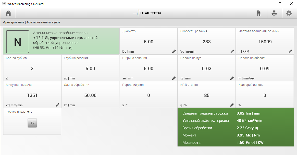

А что нам скажет "товарищ Вальтер" по поводу удачных режимов?
valter.png (10428 просмотров) <a class='original' href='./download/file.php?id=136706&mode=view' target=_blank>Загрузить оригинал (101.51 КБ)</a>
Как видно из данных калькулятора момент на шпинделе 0.95 Nm, что даже несколько превышает его паспортные данные (0.91).
Но двушка - шпиндель скоростной (max RPM 24К) и максимальный момент у него на максимальной скорости.
Что помогло ему превысить паспортные значения?
То ли векторный режим частотника, то ли туман СОЖ .., то ли минимальная подача на зуб, не могу утверждать однозначно.
А почему в калькуляторе ставите ширину реза на всю фрезу ? Вы же снимаете до миллиметра... Или я чего-то не понимаю, или одно из двух.
Udjin
Сообщения: 2072
Репутация: 1248
Re: Что умеет "народный" шпиндель 2.2 кВт.
Сообщение Udjin »
Заглубление идёт на всю ширину реза. И затыкалось на тестовом видео на заглублении, за исключением сдирания 10-ти мм.
