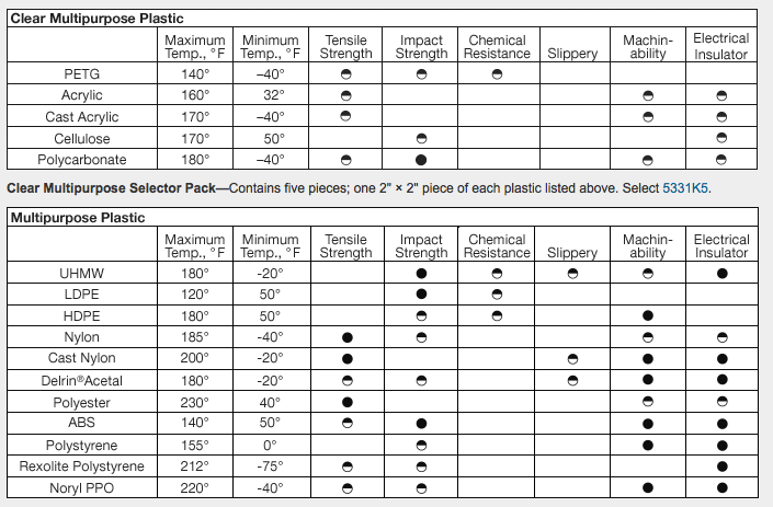

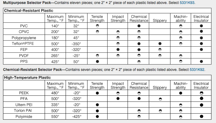

вот есть отличная табличка по пластикам - выбирайте подходящий и гуглите по названию, сразу говорю, высокотемпературные очень дорогие, такие как Турлон, гораздо дешевле делать из алюминия.

Smlua писал(а): отличная табличка
Вот спасибо большое, поизучаю.
Re: Подскажите пластик на замену алюминию
не соответствует действительности табличка. многие пластики по свойствам и применимости проставлены от балды или вообще не проставлены.

Это с макмастера таблица. Часто заказываю там пластики и алюминий. В большинстве соответствует. Если есть сомнения, можно заказать с сертефикатом, будет чуть дороже, но и предъявить можно в случае чего. Все пластики и алюминий что был с маркировкой "сделано в США". А свойства что не проставлены, либо нет данных либо не используется в данной сфере.

Smlua писал(а):вот есть отличная табличка по пластикам - выбирайте подходящий и гуглите по названию, сразу говорю, высокотемпературные очень дорогие, такие как Турлон, гораздо дешевле делать из алюминия.
Не технолог, мне сложно говорить, но температура HDPE - Полиэтилен высокой плотности (низкого давления), прибила.
Попробуйте нагреть и посмотрите, что будет :).
P.S. Подумал, что в таблице градусы цельсия, там по фаренгейту.

Извините, там фаренгейты, а не градусы цельсия.
Smlua писал(а):Это с макмастера таблица. Часто заказываю там пластики и алюминий. В большинстве соответствует. Если есть сомнения, можно заказать с сертефикатом, будет чуть дороже, но и предъявить можно в случае чего. Все пластики и алюминий что был с маркировкой "сделано в США". А свойства что не проставлены, либо нет данных либо не используется в данной сфере.
да я не в упрек вам. понятно что вы не сами ее составляли. просто я работаю с многими материалами из этой таблицы и достаточно хорошо знаю их свойства. по этому и говорю, что она весьма условна. более того - перечисленные материалы существуют в разных "исполнениях". что тоже весьма сильно влияет на их свойства. по этому поглядеть на табличку можно, но реальной картины она не дает. что бы понимать что есть что и какие у него свойства - лучше смотреть каталог производителя. причем производителя не "такого" материала, а конкретно того, с которым работаете. ибо один и тот же материал выпущенный разными производителями может достаточно сильно отличаться по свойствам.

вот поэтому там и покупаю, эта таблица на тот материал которым они торгуют. Полиацеталь в частности производства Дюпон, под маркой Делрин, отличается от того что покупаю тут, плоский еще более менее похож, а вот с кругляком беда
и че - Делрин не имеет допуска к химии ? плохо применим для узлов трения и нагружения ? :) ну-ну... :)
