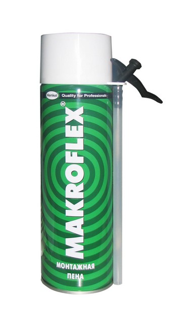

Я бы вообще вот так поступил, 1 минута :
cd918dbfe858c2a014f5a30761553b82.jpeg (6517 просмотров) <a class='original' href='./download/file.php?id=117271&mode=view' target=_blank>Загрузить оригинал (32.13 КБ)</a>
Ах да, монтажная пена тоже тоже разрушается от атмосферных воздействий, обсудим на форуме, чем защитить ? :hehehe:

Тенгель писал(а):Ах да, монтажная пена тоже тоже разрушается от атмосферных воздействий, обсудим на форуме, чем защитить ?
Та штоп ты понимал!... Заглушка должна стоять на торце а не внутри.. Какая еще пена ?? Где ее взять ? ... ну и так далее :lol:
