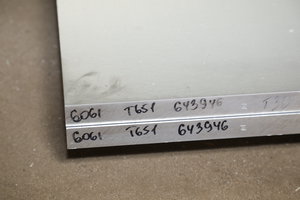

Вы какой конкретно материал собрались пилить? (Очень хочется посмотреть на Ваш 6082, фотку +серт. можете выложить?)LinuxGuru писал(а):использует для двух типов алюминия - 5075 и 6082
Это только марки сплавов. Для Вас важнее состояние материала.
6061Т6, 6082Т6, 7075Т6, 2024Т3, 2124Т3 и без сожа отлично идут.
Если купить по "бумажке", то СОЖ не поможет (понятно о чём речь идёт?).
Чем Вас Д16Т, В95Т1, АМГ6 не устраивают?
Нагрев--когда подача на зуб малая, и мощность шпинделя уходит на преодоление трения задней кромки.
ВСО--знакомое понятие? На форумах обсуждалось.
Сначала убедитесь в качестве Ваших материалов, потом экспериментируйте.

Вот так должен выглядеть материал: И не налипает, и гальваника ложится, и поводок нет, да и цена хорошая.
Материал должен быть Т6, листы/плиты Т651!
Экспрессметод определения подлога:
https://youtu.be/yeKGdxoIfvs

6082 T6. Сертификата нет. Полосы и листы кривые.Leonid Vs писал(а):1. Ещё раз: 6082-это сплав, АД33 по ГОСТ 4784. Состояние его какое? Есть намёк на Т6? Или Т112? Сертификат есть?
Насчет попутного фрезерования я знаю, встречное не использую вообще.Leonid Vs писал(а): 2. На видео обработка 7075Т651. И на Вашем станке возможна такая же производительность, и на сухую. Приезжайте на выставку подарю образцы.
3. Вам Hanter доходчиво всё написал.
4. Энергия должна тратиться не на преодоление трения задней кромки, а на деформацию/срезание/удаление материала.
И вопросы отпадут.
ZCC-CT для двухперых фрез 6мм по алюминию рекомендует 13000 об/мин и подачу при фрезеровке 1250мм/мин (side milling - по внешнему контуру заготовки) и 875 мм/мин для слотов (slot milling), глубина 3мм. Это на промышленном станке с использованием СОЖ. С учетом того, что станок у меня легкий, а СОЖ нет, подача 400мм/мин (наверно) вполне нормальная. Глубина 0.35мм конечно не радует, но при 0.5мм с одноперой 6мм фрезой начинается вибрация.
За предложения по образцам спасибо, но мне видимо придется искать поставщика поблизости в Вильнюсе.
У компании, которая продает в Риге со склада цветмет мелкими кусками, есть только то, что я описал выше.
7xxx серия под заказ.
На Haas этот алюминий режется без проблем, но это аппарат другой весовой категории.
В общем ситуация меня не радует. Возни получилось до фига для элементарной детали (на фото, 200*200мм, отверстия 10мм, слоты 10мм шириной).
В следующий раз буду брать 7xxx алюминий.
