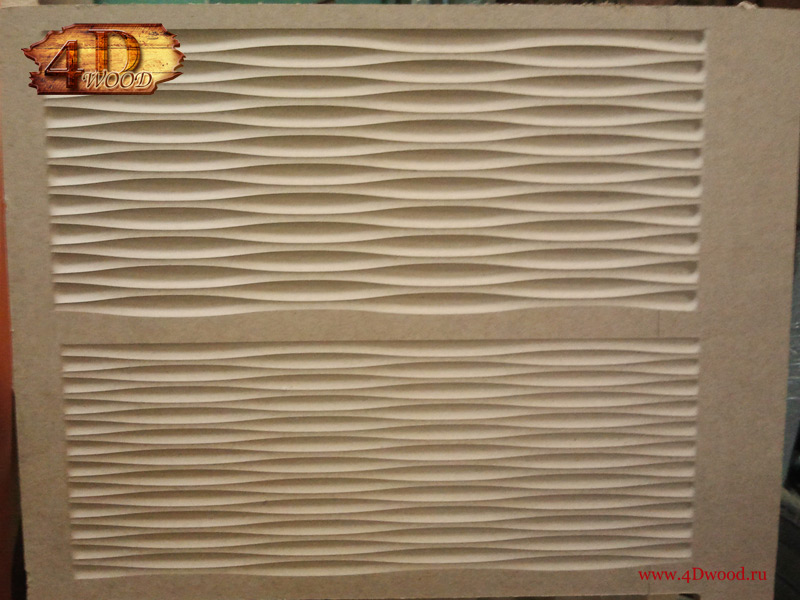

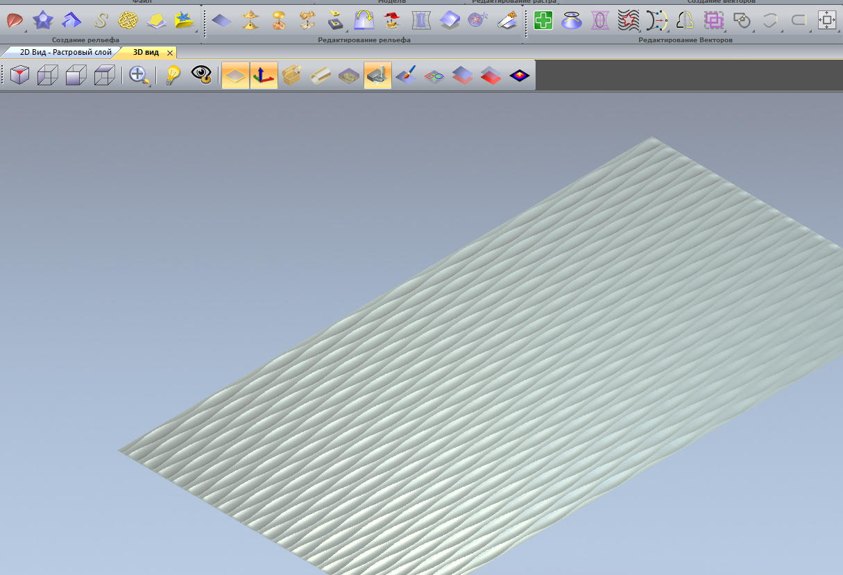

Кто-нибудь резал такие панели? Это достаточно несложная 3D обработка, но интересно возможно ли получить что-то похожее 2D обработкой ( там обработкой по средней линии и тд)... Может у кого был опыт?! Хочется максимально сэкономить время фрезеровки, так как панелей много.... :)

ИМХО брать "шарик" 1мм и шаг 0,8-1мм, а столбики шлифовать в ручную.

Может попробовать V-carve, только со сферической фрезой?

Как ни крути, а либо проходить "шариками" разного диаметра, а потом "дошкуривать", либо с микроскопическим шагом.
Иначе сложную поверхность с разными радиусами не получить.

LA-STIK писал(а):Кто-нибудь резал такие панели?
Выпускали целую серию с такими фрезеровками, уже прикрыли - не модно.
Сейчас найду профиль фрезы и покажу как.
Фреза полукруглая нужна.
торец.jpg (6625 просмотров) <a class='original' href='./download/file.php?id=107277&mode=view' target=_blank>Загрузить оригинал (4.64 МБ)</a>
Движение фрезы по Z должны быть похожи на синусоиду - волнообразные. Естественно не вываливаясь за толщину материала ( у меня разница между самым нижним и верхним Z была где то 5-4 мм)
Каждая следующая волна идет со смещением примерно на четверть синусоиды.
Движение же по X Y возможно как просто линейное так и волной.

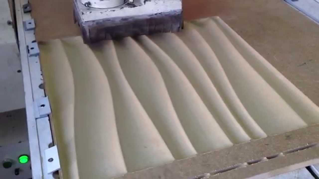

Для таких фасадов покупал макрос для Корела (к сожалению он немного не подошел к нашим фасадам, пришлось все ручками писать). Если накидаете мне в личку размеры фасадов я вам наделаю заготовок в DXF для Арткама, дальше - фрезеровка по средней линии сами разберетесь.

tooshka писал(а):Движение фрезы по Z должны быть похожи на синусоиду - волнообразные. Естественно не вываливаясь за толщину материала ( у меня разница между самым нижним и верхним Z была где то 5-4 мм)
Спасибо большое! Очень подробно все описали, в принципе я так и предполагала обработку, буду пробовать.....

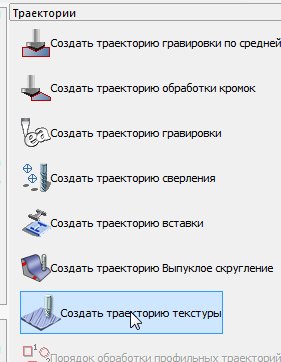

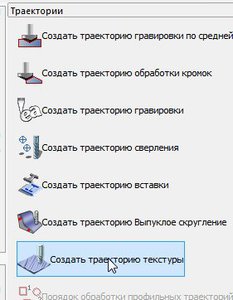

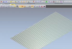

ArtCAM 2010 такое умеет делать Создание траектории текстуры
Art10.jpg (6510 просмотров) <a class='original' href='./download/file.php?id=107383&mode=view' target=_blank>Загрузить оригинал (23.19 КБ)</a>
