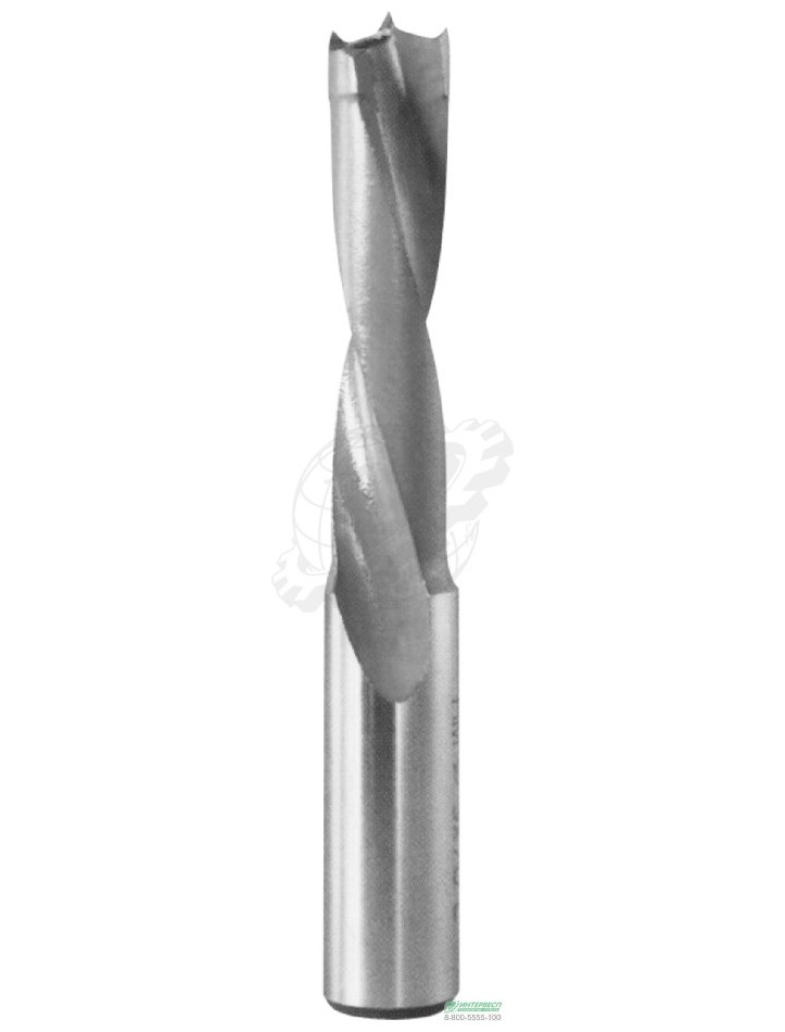

Задача - глубокое (40-50 мм) сверление фанеры диаметр 10мм
обычное сверло нормально справляется, но подозреваю, что "сядет" быстро.
Наверное сверло с напайками?

Сквозное или глухое отверстие?

можно сквозное
но программа написана под глухое.
это стопка листов фанеры, закрепленных на на жертвенном листе. Стопка, должна быть просверлена насквозь.
жертвенный лист сейчас недосверлен, можно насквозь просверлить, хотя кое-где, из-за особенностей крепления, возможно сквозное сделать не получится.

глухое  сверло.jpg (4235 просмотров) <a class='original' href='./download/file.php?id=106562&mode=view' target=_blank>Загрузить оригинал (41.64 КБ)</a>
У таких свёрл твёрдосплавные напайки..

http://www.leucorus.ru/wp-content/uploa ... _tverd.pdf Я беру вот эти, с Китаем не связываюсь.
