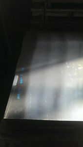

Насколько ровная поверхность алюминиевых листов, доступных в широкой продаже? Как их ровность характеризуется, какими параметрами?

ГОСТ 21631—76

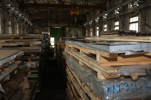

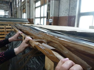

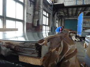

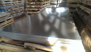

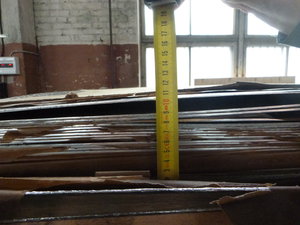

ГОСТ--хорошая теория. А по факту--часто превышение. Плиты и 20-30мм/1000мм гнутые бывают, а листы волной и по краям и по длине бывают
Волнистость на алюминиевых листах (4624 просмотра) <a class='original' href='./download/file.php?id=84969&sid=93a32dcb632ba39dbb38ce0539b6b6db&mode=view' target=_blank>Загрузить оригинал (7.2 МБ)</a>
H55R7724.JPG (4624 просмотра) <a class='original' href='./download/file.php?id=84970&sid=93a32dcb632ba39dbb38ce0539b6b6db&mode=view' target=_blank>Загрузить оригинал (8.12 МБ)</a>
, и по краю волна идёт часто
P1000876.JPG (4624 просмотра) <a class='original' href='./download/file.php?id=84972&sid=93a32dcb632ba39dbb38ce0539b6b6db&mode=view' target=_blank>Загрузить оригинал (5.77 МБ)</a>
P1000881.JPG (4624 просмотра) <a class='original' href='./download/file.php?id=84973&sid=93a32dcb632ba39dbb38ce0539b6b6db&mode=view' target=_blank>Загрузить оригинал (5.68 МБ)</a>
P1000884.JPG (4624 просмотра) <a class='original' href='./download/file.php?id=84974&sid=93a32dcb632ba39dbb38ce0539b6b6db&mode=view' target=_blank>Загрузить оригинал (5.78 МБ)</a>

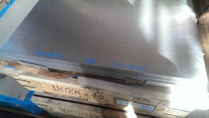

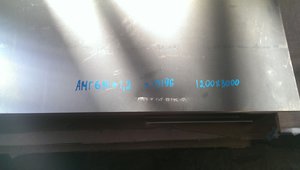

Заводское клеймо (4624 просмотра) <a class='original' href='./download/file.php?id=84977&sid=93a32dcb632ba39dbb38ce0539b6b6db&mode=view' target=_blank>Загрузить оригинал (5.68 МБ)</a>
Заводское клеймо
P1000880.JPG (4624 просмотра) <a class='original' href='./download/file.php?id=84978&sid=93a32dcb632ba39dbb38ce0539b6b6db&mode=view' target=_blank>Загрузить оригинал (5.73 МБ)</a>
Но волнистость--не самая страшная беда на алюминиевых листах.

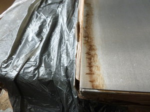

На заводских новых алюминиевых листах и коррозия бывает
Коррозия, &quot;прямо с завода, с пылу, с жару&quot; (4624 просмотра) <a class='original' href='./download/file.php?id=84971&sid=93a32dcb632ba39dbb38ce0539b6b6db&mode=view' target=_blank>Загрузить оригинал (529.5 КБ)</a>
Коррозия, "прямо с завода, с пылу, с жару"

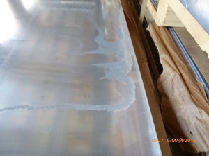

, и прижёги
Прижёги масла (4624 просмотра) <a class='original' href='./download/file.php?id=84975&sid=93a32dcb632ba39dbb38ce0539b6b6db&mode=view' target=_blank>Загрузить оригинал (5.3 МБ)</a>
Прижёги масла
P1000870.JPG (4624 просмотра) <a class='original' href='./download/file.php?id=84976&sid=93a32dcb632ba39dbb38ce0539b6b6db&mode=view' target=_blank>Загрузить оригинал (6 МБ)</a>

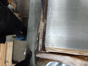

, и царапины.
Такие дефекты бывают и на АМГ6М и на АМГ6БМ, и на Д16АТ. Коррозия за 1 день выступает, если вода+тепло одновременно будут.
Бывали случаи, когда в крытую машину клали, а по дороге "кто-то" стаканчик воды "добавил" и вся пачка в лом.
Спасало 100% фотографирование при отгрузке.

Нам только один раз куски "завернули", порезал АМГ6М =6мм поперёк, там прогиб вылез 40мм примерно.
По плитам ситуация похожа, только на 1200мм прогиб 5-6мм бывает. С вакуумниками не стыкуется.

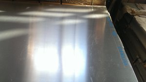

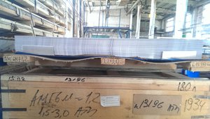

Жил-был классный лист (4083 просмотра) <a class='original' href='./download/file.php?id=99632&sid=93a32dcb632ba39dbb38ce0539b6b6db&mode=view' target=_blank>Загрузить оригинал (866.55 КБ)</a>
Лист не простой, а отожжёный, АМГ6М (4083 просмотра) <a class='original' href='./download/file.php?id=99633&sid=93a32dcb632ba39dbb38ce0539b6b6db&mode=view' target=_blank>Загрузить оригинал (901.17 КБ)</a>
Не простой (4083 просмотра) <a class='original' href='./download/file.php?id=99634&sid=93a32dcb632ba39dbb38ce0539b6b6db&mode=view' target=_blank>Загрузить оригинал (1.08 МБ)</a>
Не простой
А по ОСТу, с АТП, дегазованный, без водорода. (4083 просмотра) <a class='original' href='./download/file.php?id=99635&sid=93a32dcb632ba39dbb38ce0539b6b6db&mode=view' target=_blank>Загрузить оригинал (1.13 МБ)</a>
Ровный (4079 просмотров) <a class='original' href='./download/file.php?id=99636&sid=93a32dcb632ba39dbb38ce0539b6b6db&mode=view' target=_blank>Загрузить оригинал (1.17 МБ)</a>
Ровный
С клеймом (4079 просмотров) <a class='original' href='./download/file.php?id=99637&sid=93a32dcb632ba39dbb38ce0539b6b6db&mode=view' target=_blank>Загрузить оригинал (768.45 КБ)</a>
С клеймом
Для космоса, не охрупчивается при криогенных температурах (4079 просмотров) <a class='original' href='./download/file.php?id=99638&sid=93a32dcb632ba39dbb38ce0539b6b6db&mode=view' target=_blank>Загрузить оригинал (817.28 КБ)</a>
Синим маркером для фоток подписано (4079 просмотров) <a class='original' href='./download/file.php?id=99639&sid=93a32dcb632ba39dbb38ce0539b6b6db&mode=view' target=_blank>Загрузить оригинал (707.86 КБ)</a>

Д16 отечественный 1200*3000*2,0, что мне привозят, тоже красив. Пусть не прямоуголен, но в ГОСТе.
АМГ6 отечественный 1500*4000*2,0 не красив, пузат и волной хуже, чем у Вас на фото. Может и брак подсовывают конечно.
Простое решение: когда листов несколько пачек и видов, то можно дать выбрать. Когда на складе ноль, то всё понятно...
lkbyysq писал(а):Латунь ЛС59-1 твердая 595*1500*2,0/3,0 всегда пузатая.
Латунь ЛС59-1 твердая 595*1500*5,0 очень часто волной с шагом сантиметров 10 и амплитудой до 0,5мм.
Латунь ЛС59-1 мягкая 595*1500*6,0 всегда кривая, гуляет по толщине до -0,5мм.
Латунь ЛС59-1 г/к 595*1500*8,0/10,0 всегда кривые, гуляют по толщине до -1,0мм. Поверхность то гладкая, то сеточкой (не принципиально, но интересно почему).
Все отечественные листы косые от 5 до 15 мм.
Латунь Л63 импортная 1000*2000*2,0/2,5 мягкая, твердая и п/тв всегда красивая, ровная и косая не более 2мм, хоть и стороны длиннее.
Латунь импортную толстую не юзал.
Я бы тоже не брал бы отечественный брак.
Причём для экспорта традиционно делают отлично.
Толстые плиты идеально порежем.
lkbyysq писал(а):Беру обычно в Альмете и Листе.
Эти ребята вменяемые, разве нельзя договориться о селективном отборе?
