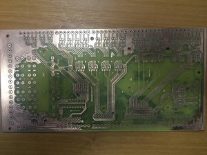

Хочу поделиться первым опытом по гравировке плат. Лет 10 назад ЛУТом 2-х сторонние платы вполне сносно получались, сейчас после перерыва решил попробовать гравировку.

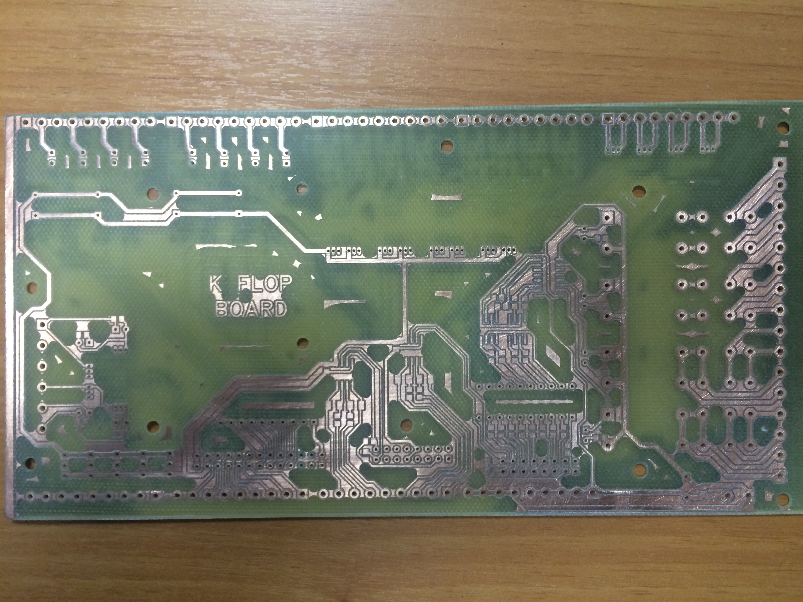

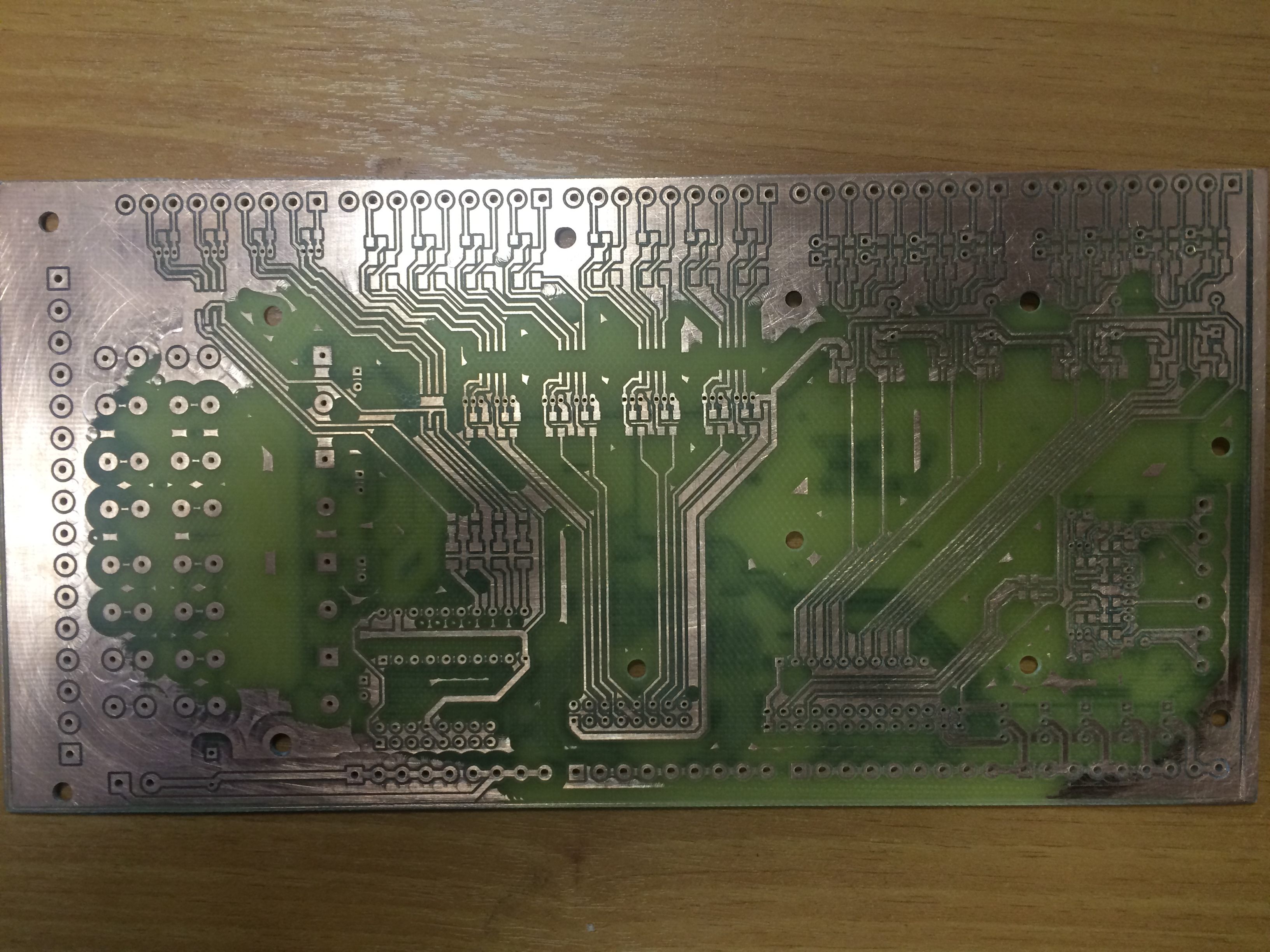

Сразу покажу результат. Размер около 100 на 200 мм.
IMG_3380.JPG (7268 просмотров) <a class='original' href='./download/file.php?id=92441&mode=view' target=_blank>Загрузить оригинал (1.91 МБ)</a>
IMG_3381.JPG (7268 просмотров) <a class='original' href='./download/file.php?id=92442&mode=view' target=_blank>Загрузить оригинал (1.84 МБ)</a>
Не идеально конечно, но меня устроило для первого раза.
Технология прочитана на форуме.
Рисовал в Dip Trace, затем экспорт в Gerber каждой стороны. Потом вот такой замечательной программой http://flatcam.org/ выполнена вся дальнейшая обработка с получением на выходе G-кода. Для первого раза решил не разбираться с коррекцией неровности листа, о чем не пожалел.
Кратко что может FlatCAM и порядок работы с ней.
1. Импортируем Gerber файл.
2. Указав размер инструмента и количество проходов формируется предварительная траектория вокруг контуров. Если проходов несколько, то для каждого прохода можно сформировать как отдельную траекторию, так и общую в одном файле. Мне это показалось удобным - прорезав первый контур, можно оперативно подкорректировав 0 по высоте прорезать, при необходимости, остальные контура. Так-же мне это было необходимо из-за имеющейся фрезы с пяткой 0.1 мм, с более широкой хватило бы и одного прохода.
3. Указав размер инструмента, глубину реза и высоту холостых ходов, скорость реза, обороты шпинделя получаем на выходе G код для обрезки дорожек по контуру (контурам).
4. Если надо выбрать залитые области (удалить фольгу) то указав диаметр инструмента, перекрытие и зазоры до дорожек формируется G код для фрезеровки областей. Результат этой процедуры не совсем удовлетворил ,т.к. остаются непрорезанные островки. Возможно надо разбираться с настройками.
5. Для работы с 2-х слойными платами есть механизм зеркалирования исходного файла относительно осей x или y. Для этого необходимо указать координату одной точки на оси, относительно которой будет зеркалироваться плата и выбрать направление - x или y. В программе есть возможность сформировать опорные отверстия для переворота платы, я этим не пользовался.
Программа умеет готовить файлы для сверления, обрезки по контуру и выборки кармана под плату в жертвенном столе. Эти функции не использовал. Сверлил вручную.
Немного про само фрезерование.
Учтя комментарии на форуме, клеил заготовку к столу на 3 слоя скотча. Малярный скотч на плату и на стол, а между ними скотч 2-х сторонний. Из имеющихся 2-х рулонов двухстороннего скотча был выбран рулон с более равномерным клеевым слоем. На втором рулоне клей местами морщинился, его толщина была неравномерна.
Во время фрезеровки первой стороны поливал периодически WD40, о чем сильно пожалел позже. Из-за попадания этой жижи под плату на скотч он начал отклеиваться. Я это не сразу заметил и при выборке залитых областей центр платы, по которому я выставлял высоту фрезы, вырезался нормально,а края остались недорезанными, т.к. центр отклеился и вспучился.
Вторая сторона резалась почти на сухую, поэтому таких проблем не наблюдалось, скотч держал хорошо и я периодически прижимал плату т.к. после обработки первой стороны плату повело винтом.
Инструменты - китайский гравер 30 градусов с пяткой 0,1 и 2,4 мм 2-х заходная Kyocera для выборки областей.
С удовольствием выслушаю комментарии и вопросы. Никаким другим софтом для гравировки плат не пользовался, поэтому сравнить не с чем.
Теперь предстоит утсановка SMD компонентов, чем никогда в таком объеме не занимался. Посоветуете технологию для дома с прогнозируемым результатом? Читал про паяльные пасты, но не решил до конца, стоит ли пробовать. Основное преимущество вижу в том, что паста выступает клеем и фиксирует деталь до припаивания. Или не стоит заморачиваться и по старинке паяльником ?

выборку больших областей лучше делать теми же граверами 1, 2мм, они дешевле, стойкость на изгиб выше (можно работать на больших подачах), а результат такой же
скотч вы использовали не правильно, нужен максимально тонкий 2 сторонний скотч (прозрачный), клеится в 1 слой по всей поверхности платы, для отклеивания используется обычный фен для сушки волос, чем толще скотч, тем больше будет перепад высоты на разных частях платы, и тем сильнее плата будет "играть" что выльется в не ровный рез.
поливать вд-шкой не нужно, лучше обычную мыльную воду тонким слоем разогнать пальцем по всей гравируемой поверхности, этого будет достаточно.
паста для пайки смд вовсе не обязательна, можно и паяльником :) а можно предварительно на "пады" паяльником нанести немного припоя, потом чуть флюса а сверху смд компонент, когда воздухом нагреете, то результат будет как от паяльной пасты, ну может чуть хуже.
