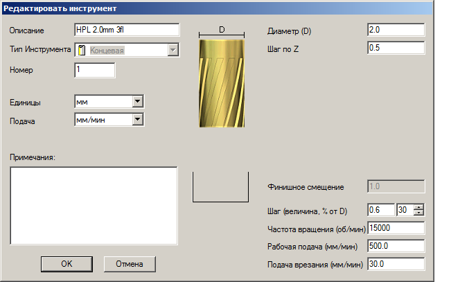

режимы фрезеровки зависят от жесткости станка и его возможностей, какой у вас станок? если это настольный станочек весом в сотню кг, режимы одни, если это обрабатывающий центр за пару лямов евро и весом в несколько тонн то режимы будут абсолютно другие
от себя могу сказать, работал по меди на хоббийном станочке, для стратегии "обработка по профилю", на глубину 5мм, режим был такой
hpl.png (5412 просмотров) <a class='original' href='./download/file.php?id=91393&mode=view' target=_blank>Загрузить оригинал (28.8 КБ)</a>
фреза по алюминию китайская HPL 3-заходная, СОЖ применить не было возможности
