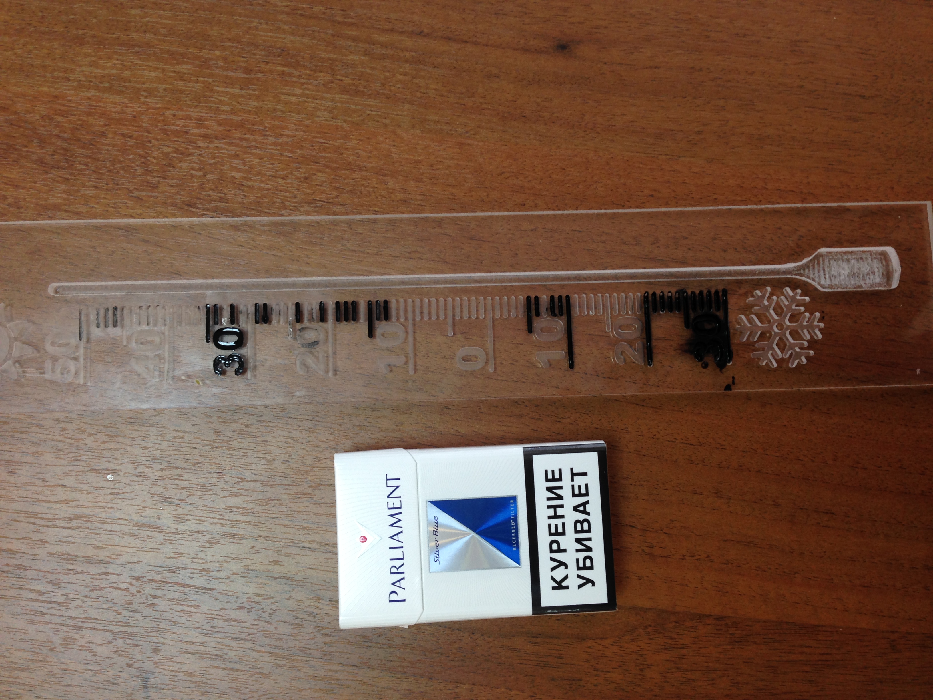

Здравствуйте уважаемые форумчане!
Прошу Вашей помощи.
Появилась идея сделать термометр домашний из оргстекла.
Имеется колба спиртовая длиной 28 см.
На станке с ЧПУ отфрезеровал на оргстекле шкалу градусника
фрезой d=1,5мм с шагом 1,3 мм между рисками.
Теперь встал вопрос как прокрасить риски шкалы,
чтобы получилось аккуратно??
Пробовал перед фрезеровкой клеить скотч прозрачный, малярный, изоленту -
в надежде получить некий трафарет, чтобы после фрезеровки аккуратно промыть
риски, дать подсохнуть и пройтись акриловой краской.
В итоге прозрачный и малярный скотч задираются, а изолента местами
фрезеруется не ровно, в общем результатом не доволен. Еще пробовал
каждую риску заливать краской через шприц - жутко неудобно, малейшее
движение неверное и краска вытекает за риску - тоже отпадает.
В связи с этим вопрос, подскажите, как организовать процесс??
все - таки идея с трафаретом не отпускает, верю что должен быть материал,
который будет фрезероваться без задиров, выдержит обработку водой и
в конце благополучно отклеится от оргстекла.

А зачем красить? Подсвети светодидами - риски засветятся.
Re: Фрезеровка оргстекла с последующей покраской (прошу помо
Гравировать достаточно глубокие риски, мазать всё обычной нитрокраской, после чего лишнее стирается резиновым шпателем и просто сухой тряпкой.

В данном варианте очень хочется покрасить, все же термометр такая вещь
обращаешься к ней не часто, а по необходимость + висеть на даче будет висеть,
не желательно провода городить.

А насколько легко снимается нитрокраска?
Когда я пробовал снимать шпателем акриловую краску, оставались разводы.
Краску, да, надо подбирать. К сожалению, мой опыт где-то 35-летней давности, не помню, какую конкретно брал краску, может, вообще масляную :)
Цвет был - серебрянка и бронзовая. Смотрелось неплохо (на фоне темной подложки).
Это называется затирка.
Гравируешь рисунок без всяких скотчей.
Красишь акриловой водорастворимой краской, и губкой или мягкой тряпочкой стираешь лишнее с поверхности.
Обычно без воды.
После того как краска подсохнет - можно и влажной тряпочкой пройтись.
Если нет цветной акриловой - можно попробовать гуашь, или водорастворимый колер из строительного магазина.

michael-yurov писал(а):Это называется затирка.Гравируешь рисунок без всяких скотчей.Красишь акриловой водорастворимой краской, и губкой или мягкой тряпочкой стираешь лишнее с поверхности.Обычно без воды.После того как краска подсохнет - можно и влажной тряпочкой пройтись.Если нет цветной акриловой - можно попробовать гуашь, или водорастворимый колер из строительного магазина.
В теории я себе это так и представлял, НО так как расстояние между рисками 1,3 мм то тряпочка или губка
так и норовит провалиться в паз и нарушить структуру краски, либо снять чуть краски с внутреннего верхнего края
фрезерованной риски.
Мой мозг отказывается верить что нет такого материала, который можно было бы налепить сверху с желаемым результатом.

Шпателем пластиковым или кредиткой.
krekz писал(а):тряпочка или губка
Тряпочка, обернутая вокруг ровной дощечки, никуда не провалится.
Лишняя краска легко снимается мелкой шкуркой и потом заполировывается до изначальной прозрачности.
Нитрокраску применять не стоит - въедается в поверхность и приходится много сошлифовывать.
Я б попробовал сначала покрыть защитным слоем акриловой краски, потом отфрезеровать, потом надписи закрасить нитрокраской, потом защитную сошлифовать.

Виниловая плёнка, которая используется в рекламе (Oracal, Avery)
