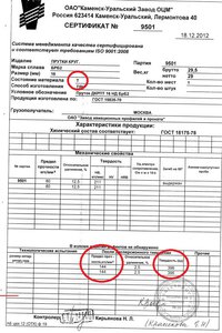

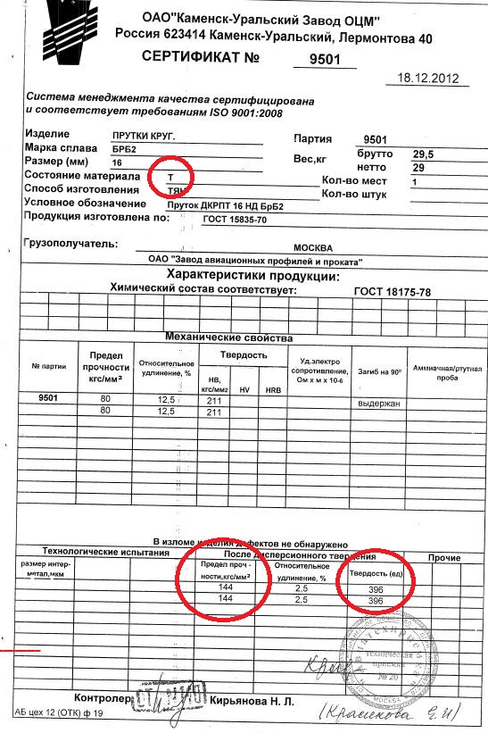

Если малой кровью, то вариант подумать над использованием бериллиевой бронзы, в состоянии "Т" (после дисперсионного твердения, БРБ2Т).
Сертификат на БРБ2Т пруток (3207 просмотров) <a class='original' href='./download/file.php?id=80599&mode=view' target=_blank>Загрузить оригинал (175.52 КБ)</a>
И антифрикционный материал, и достаточно прочный, и вязкий, и уже готов к использованию.

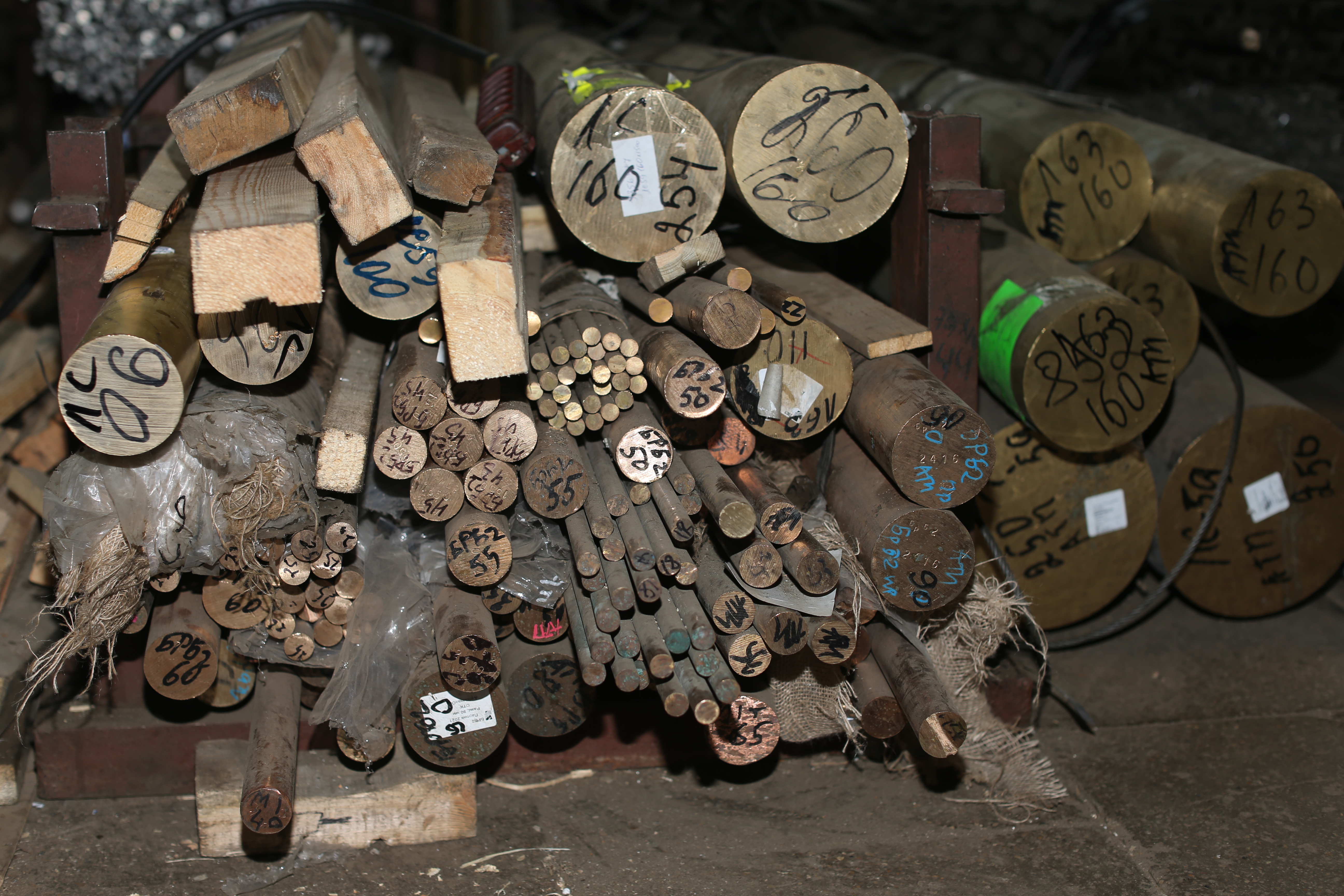

Прутки БРБ2, Л63 и ЛС59-1 (3206 просмотров) <a class='original' href='./download/file.php?id=80600&mode=view' target=_blank>Загрузить оригинал (8.93 МБ)</a>
Но сталь для данной конструкции, если у термиста руки и голова и ж. местами не поменялись, будет очевидно лучше.
