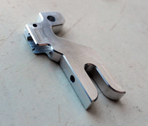

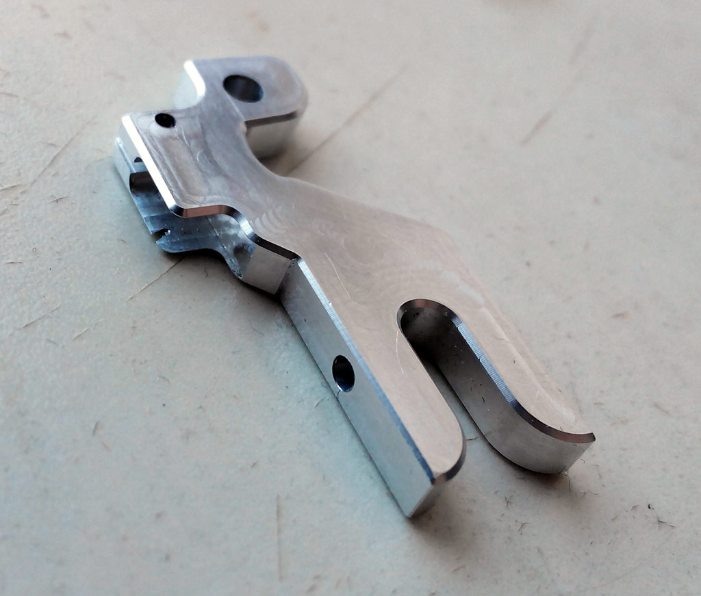

Сообщение exe »
В95 недавно пилил (фреза китайская 3-заходная по алюминию 3мм), понравилось, даже без СОЖ идет, только поверхность матовая получается, с СОЖ блестит, по хар-кам эта марка самая прочная, задиры (совсем не большие) так или иначе будут, для их устранения проходил 90гр гравером по контуру и снимал фаску
толщина детальки 4мм (5257 просмотров) <a class='original' href='./download/file.php?id=69704&mode=view' target=_blank>Загрузить оригинал (105.73 КБ)</a>

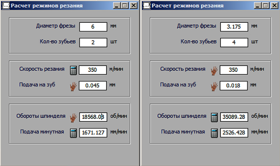

Нужно обработать отверстие диаметром 26 мм в алюминиевой прямоугольной трубе (30х15) с толщиной стенки 1.5мм. Предварительно засверлил отверстие диаметром 20 мм (максимально доступное сверло). Вся беда еще в том что центр уплыл на 0.5 мм.
Что в наличии: станок из МДФ, фреза 4-х перая на 3.175 (Китай) и на 6 мм (двухсторонняя Р6М5, Россия).
Хочу резать боковой гранью всю глубину (1.5 мм). Какое лучше выбрать заглубление (съем материала сбоку)? И есть ли смысл пробовать резать 6 мм фрезой?
Попутно еще спрошу про чистку инструмента: алюминий налипает на инструмент и хотя инструмент еще достаточно острый начинает резать уже не так хорошо. Если кинуть в лимонную кислоту с перекисью для вытравки алюминия с инструментом что-нибудь случится?
donvictorio
Сообщения: 2349
Репутация: 683
Настоящее имя: Виктор
Re: Алюминий
Сообщение donvictorio »
nevkon писал(а): фреза 4-х перая на 3.175 (Китай) и на 6 мм (двухсторонняя Р6М5, Россия).
можно так запросто резать.
3мм фрезой по 0,5 мм и больше 20 т об мин.
6 мм будет быстрее, то же самое, но оборотов поменьше чуть, 18-20 т об мин, 0,5 мм подача
Дрюня
Сообщения: 1986
Репутация: 1504
Откуда: Днепр
Re: Алюминий
Сообщение Дрюня »
Маленькой 4х зубой нужны обороты поболее. 6мм можно попасть в режимы
режимы.jpg (4948 просмотров) <a class='original' href='./download/file.php?id=79217&mode=view' target=_blank>Загрузить оригинал (139.43 КБ)</a>
Но мне кажется здесь больше проблема в станке из МДФ - вибрации, фрезу колбасит - она греется и залипает.
Пробуйте смазывать и охлаждать.

Сообщения: 2096
Re: Алюминий
Еще раз спасибо за советы, все получилось. Отверстие не сильно критичное к точности было. В результате удалось подправить позицию до точности выше десятки, размер тоже уложился в десятку (у моего станка нет перпендикуляров :) ). Резал на режимах: S12000, съем на всю глубину по Z (1.5мм), врезание 0.1мм. Фреза 6мм четырех заходная.
