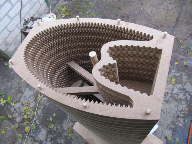

Вот такие вышли корпуса, еще будет накладная "морда", шпаклевка покраска или шпонирование.
IMG_0258.JPG (12279 просмотров) <a class='original' href='./download/file.php?id=61637&sid=12e861f8671009f14a5a54c17f54a4b3&mode=view' target=_blank>Загрузить оригинал (142.32 КБ)</a>
IMG_0254.JPG (12279 просмотров) <a class='original' href='./download/file.php?id=61636&sid=12e861f8671009f14a5a54c17f54a4b3&mode=view' target=_blank>Загрузить оригинал (139.33 КБ)</a>
IMG_0253.JPG (12279 просмотров) <a class='original' href='./download/file.php?id=61635&sid=12e861f8671009f14a5a54c17f54a4b3&mode=view' target=_blank>Загрузить оригинал (137.65 КБ)</a>
IMG_0261.JPG (12279 просмотров) <a class='original' href='./download/file.php?id=61634&sid=12e861f8671009f14a5a54c17f54a4b3&mode=view' target=_blank>Загрузить оригинал (157.7 КБ)</a>
IMG_0259.JPG (12279 просмотров) <a class='original' href='./download/file.php?id=61633&sid=12e861f8671009f14a5a54c17f54a4b3&mode=view' target=_blank>Загрузить оригинал (148.02 КБ)</a>

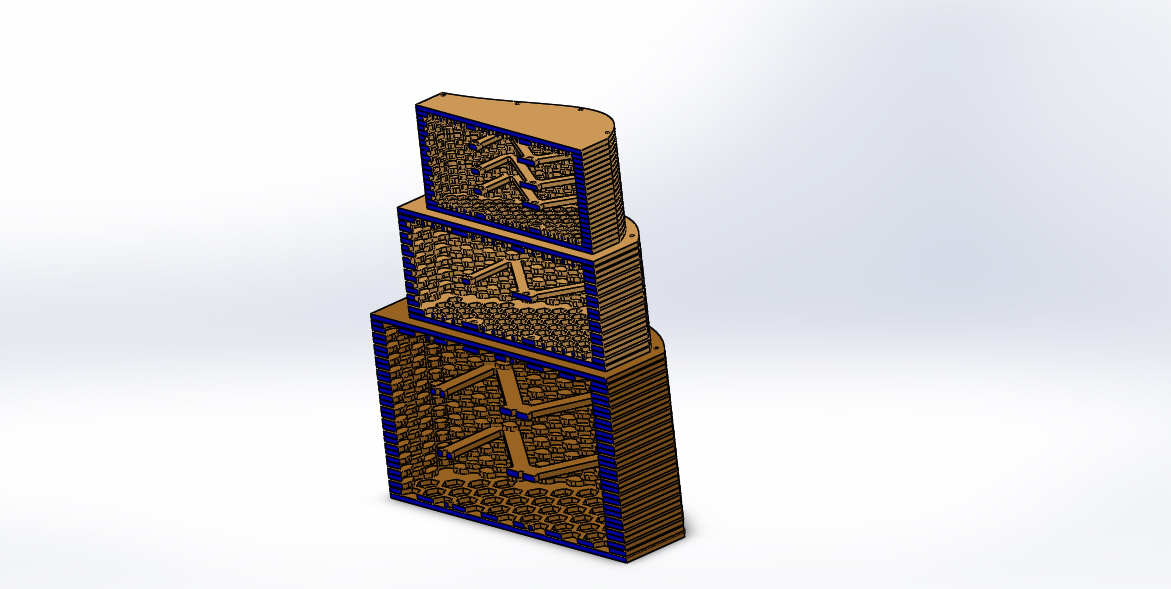

Кстати ранее другану рисовал проект что бы по возможности оптимизировать с/с корпуса (материал, асортимент деталей, порезка, отходы).
Сам я не аудиофил, но он говорит что его "матрешка" собранная на бюджетных динамиках, утирает нос многим, правда у него чисто под прослушивания музыки оборудован полуподвал часного дома и он для достижения внутреннего объема не был ограничен в габаритах колонки. Они вышли в длину что то около метра, резал не я из-за габарита.
Сборка все вместе разрез.JPG (12018 просмотров) <a class='original' href='./download/file.php?id=65720&sid=12e861f8671009f14a5a54c17f54a4b3&mode=view' target=_blank>Загрузить оригинал (283.38 КБ)</a>
Сборка раскрой Основные листы.JPG (12018 просмотров) <a class='original' href='./download/file.php?id=65721&sid=12e861f8671009f14a5a54c17f54a4b3&mode=view' target=_blank>Загрузить оригинал (170.58 КБ)</a>
