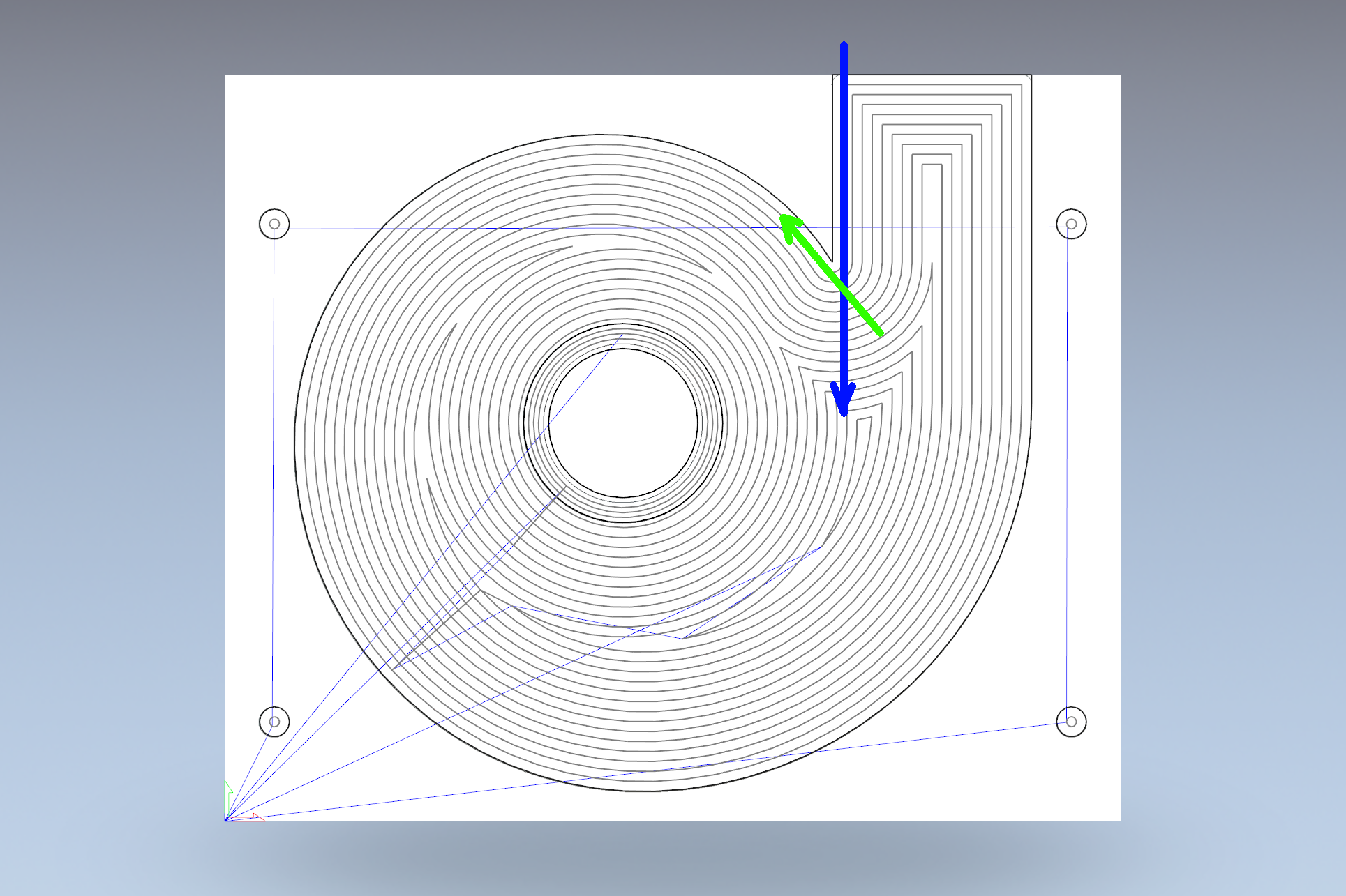

Одну детальку удалось успешно вырезать. У моего станка выявилась одна проблемка о которой выяснил накануне. Реальная подача не могла превысить 200мм/мин
Когда настраивал драйвера linuxcnc пропустил мне 7мм/с при частоте 5000Гц сигнала
Реальная же скорость при этом была 3.5мм/с. В итоге резал на скорости 210 мм/мин, больше не решился - шаг движка срывался. Вот заменю, уже лежат более мощные - они держат такую скорость легко.
В итоге получилось следующее:
Фреза спиральная однозаходная диаметром 2 мм 12000 об/мин;
Глубина резания 1 мм;
Шаг 0.5 мм;
Подача 210 мм/мин, 0.015-0.017 мм/зуб.
Смазка зоны реза - автомобильное моторное масло. Направление реза - попутное.
В результате ничего не намотало, но было много стеклянной каши в масле
В эти выходные буду резать вторую детальку, планирую увеличить шаг до 1 мм. Сидеть 4 часа как то не прельщает, а при таком режиме должен за 2 часа уложиться. Разве что отгибать фрезу будет сильнее.
К слову про ведение. Жесткость моего станка дала погрешность в 2-3 десятки от конечных размеров. Вот такой нежесткий станок

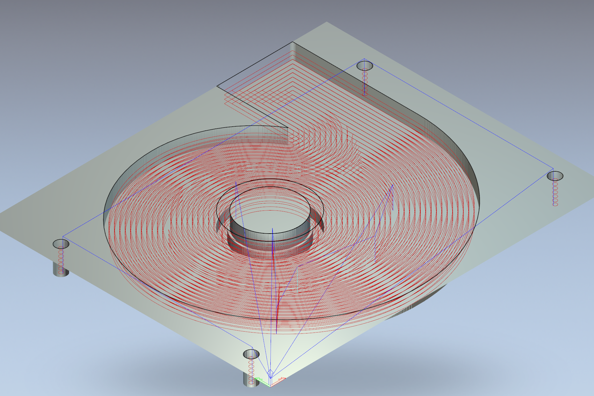

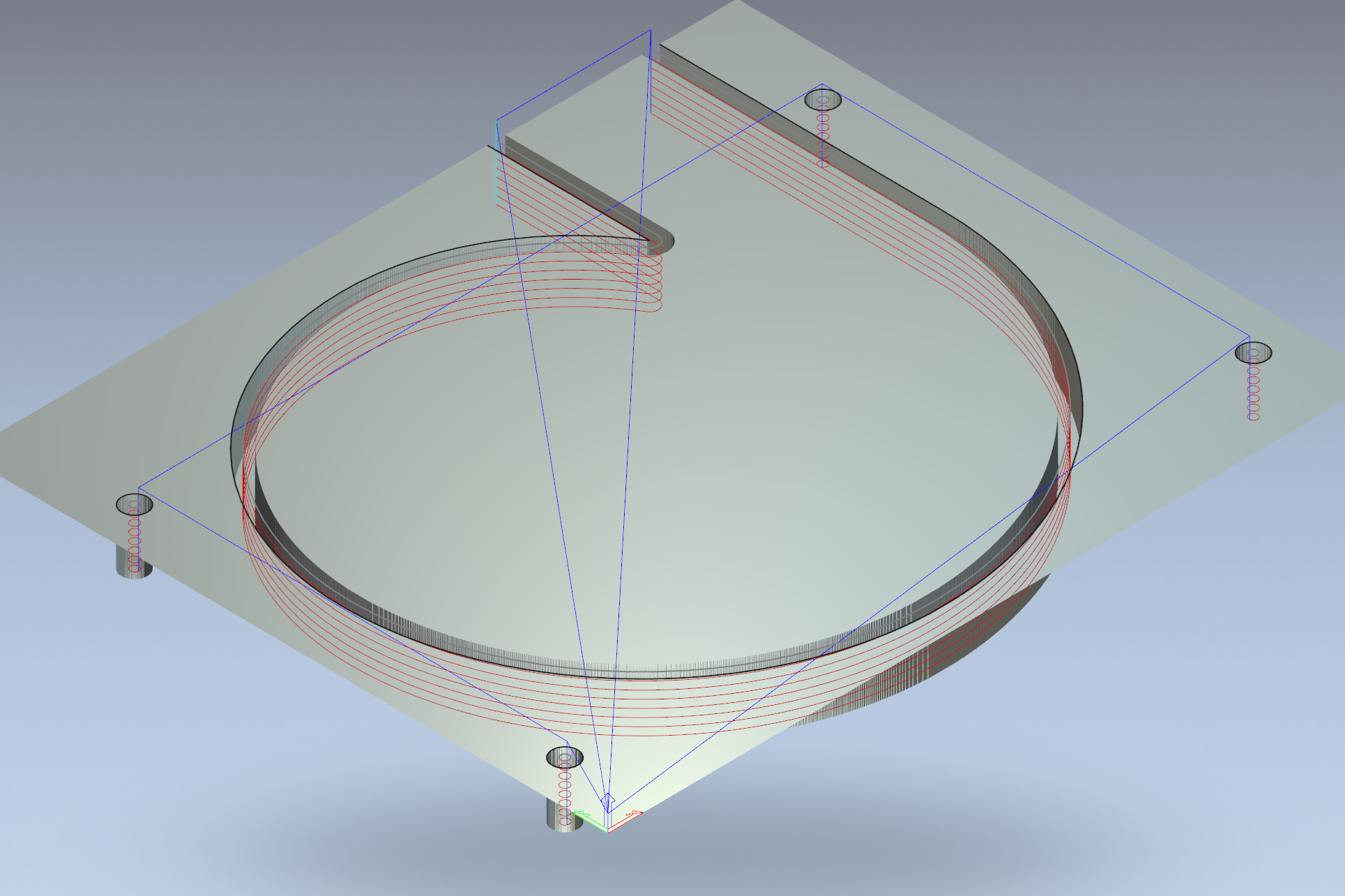

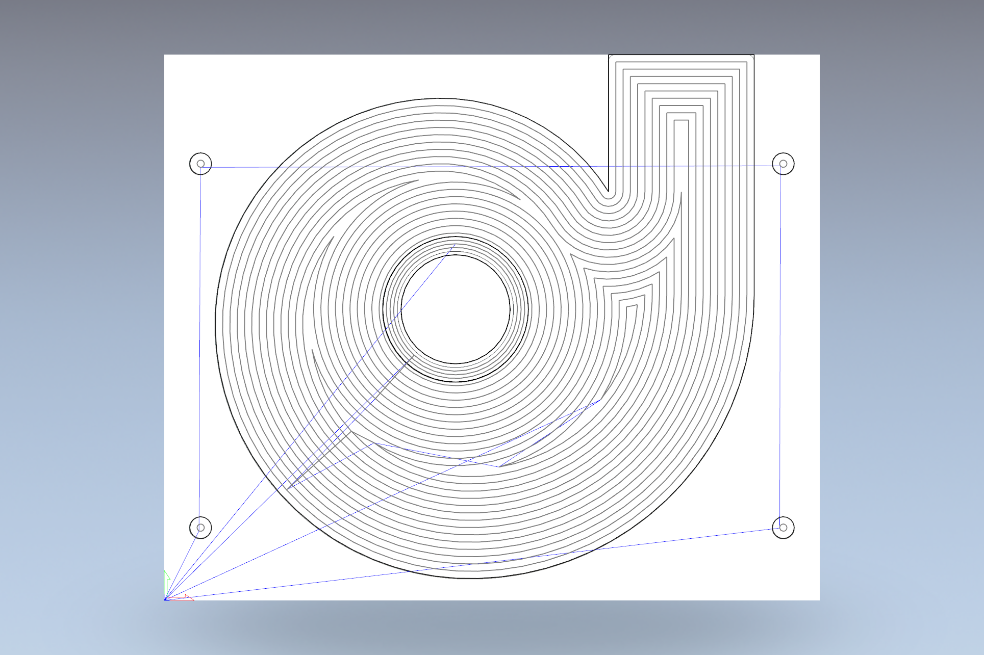

Возник следующий вопрос. Когда делал отрезку детали на выходе из материала был слышен удар фрезы (выход был 90 градусов) так понимаю что это в момент выхода отогнутая фреза возвращалась в нормальное положение и снимала много материала.
В следующих деталях все сложнее. Как лучше поступить - сначала вырезать контур детали, а потом произвести фрезеровку внутри или наоборот? Детальки во вложении с программами обработки.

Лучше наоборот. Детальки, правда, не смотрелnevkon писал(а):Как лучше поступить - сначала вырезать контур детали, а потом произвести фрезеровку внутри или наоборот?

Если станок недостаточно жёсткий или длинная фреза отгибается, то на углах ~100 градусов и меньше нужно ручками рисовать специальные траектории, чтоб фреза не "заглатывала" этот самый угол.
В частности внутренний острый угол я б проходил в такой последовательности:
Сначала синяя тректория, потом зелёная (попутное фрезерование).

Спасибо за советы. Вчера резал детальку что попроще - получилось нормально.
Фрезерование я выбираю попутное, так что как раз такое направление и получилось.
