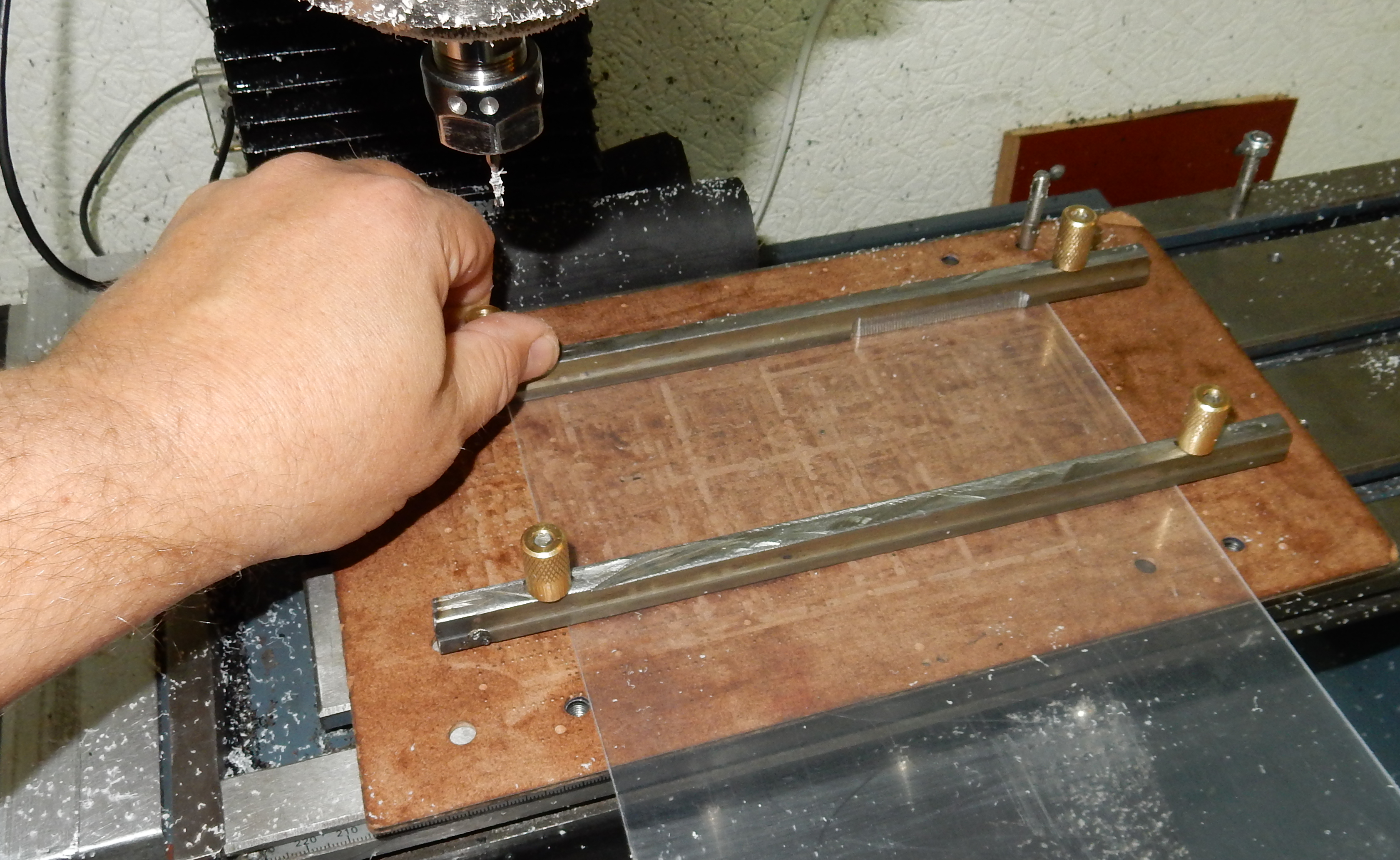

Пробовали вакуумный стол - для мелких деталей не очень.

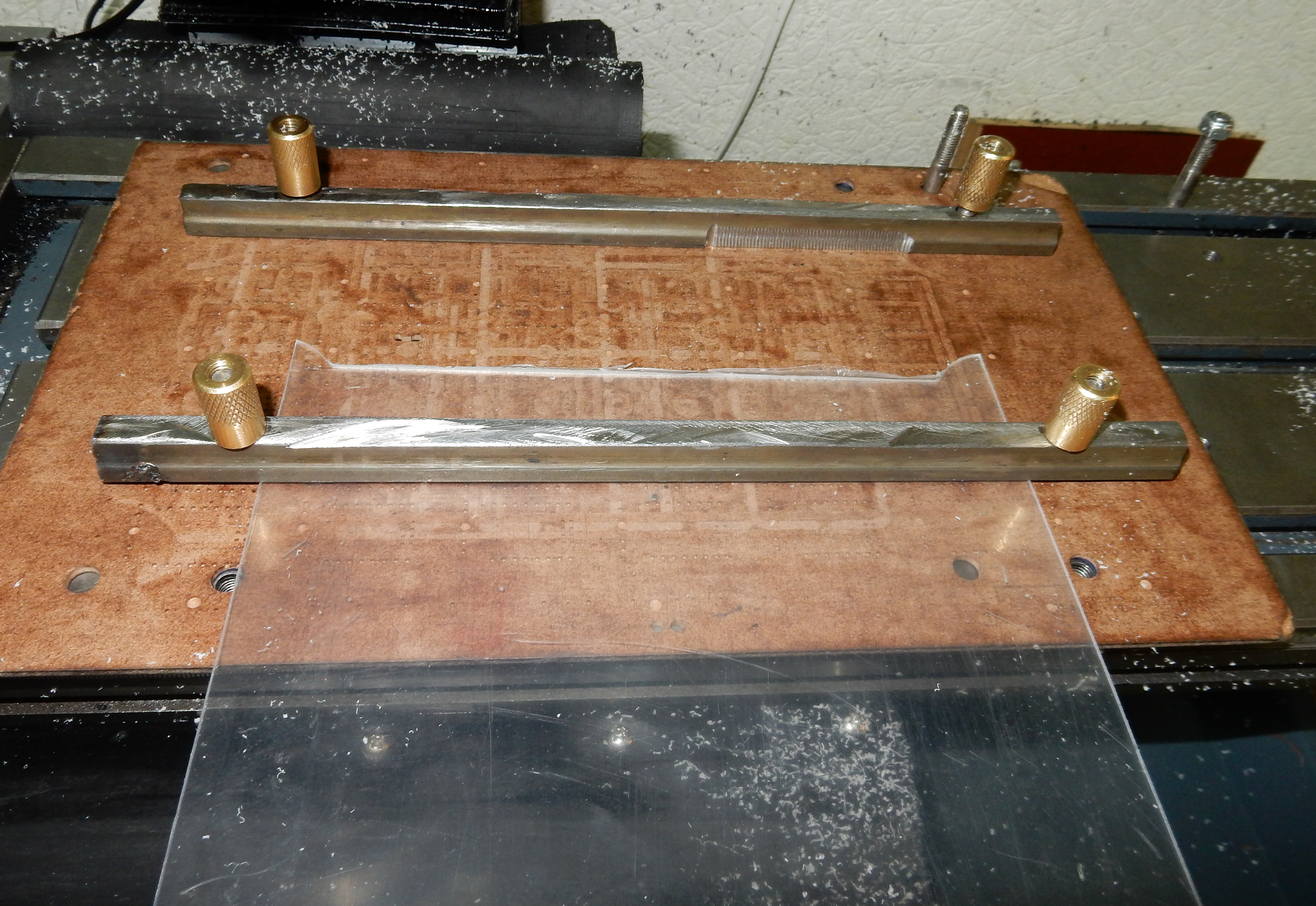

В конце концов остановились на таком приспособлении:
Прижимаем лист пластика двумя стальными планками, которые крепятся шпильками к столу. Расстояние между шпильками 200 мм, расстояние между планками делаем либо 150 (для 4-5мм пластика), либо 90 (если 2-3мм). Детали делаем с перемычками, чтобы не вылетали.
вот такая приспособа (5186 просмотров) <a class='original' href='./download/file.php?id=61378&mode=view' target=_blank>Загрузить оригинал (348.6 КБ)</a>
Если деталей много, то берем полосу пластика длиной 0,5 - 1 м, с тем расчетом, чтобы она входила поперек стола между шпильками. Вставляем один конец в приспособу, второй просто свисает перед станком. Последней операцией обрезаем край листа, снимаем детали, ослабляем гайки на шпильках, продвигаем лист вперед, зажимаем, цикл повторяется.
Если получится, завтра сфотаю этот техпроцесс.

Приспособа знатная, но что с ней толку для деталей 10х20мм (к примеру). Пилить на полосы, и потом двигать можно конечно, но опять колхоз какой-то.
Не дорезать - не вариант, смысл манипуляции на 50% в раскрое, т.е. вручную выламывать и доводить напильником - делать половину работы вручную.
Марку удобного вспененного скотча посоветуете ? Но чую это тоже не выход.
По мне, так неизбежно фиксировать по всей плоскости.

SVP писал(а):но что с ней толку для деталей 10х20мм (к примеру). Пилить на полосы, и потом двигать можно конечно, но опять колхоз какой-то.

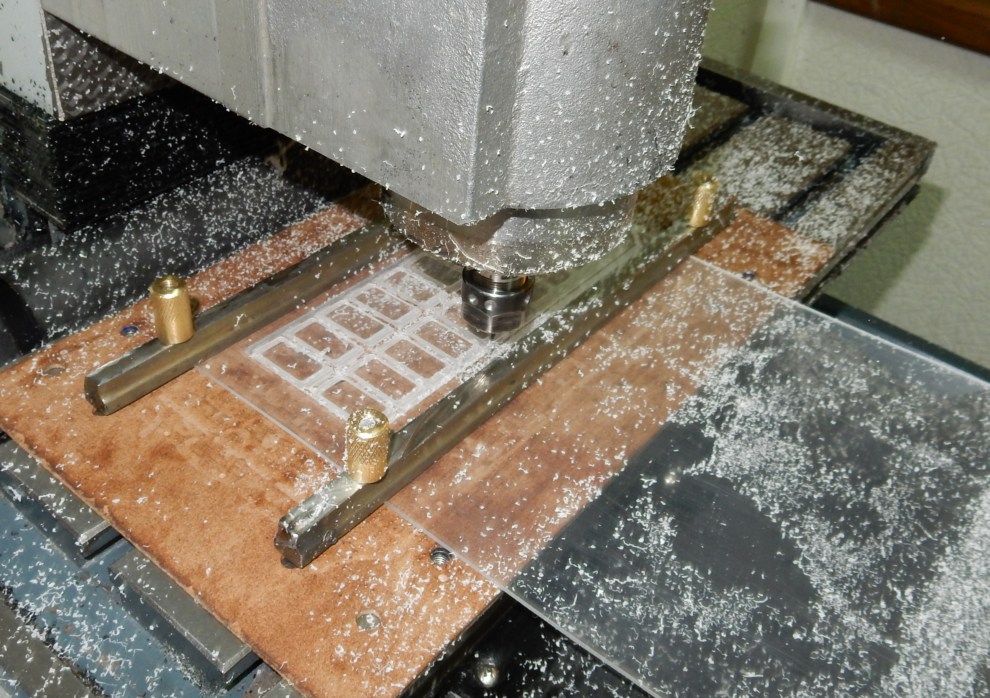

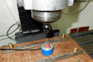

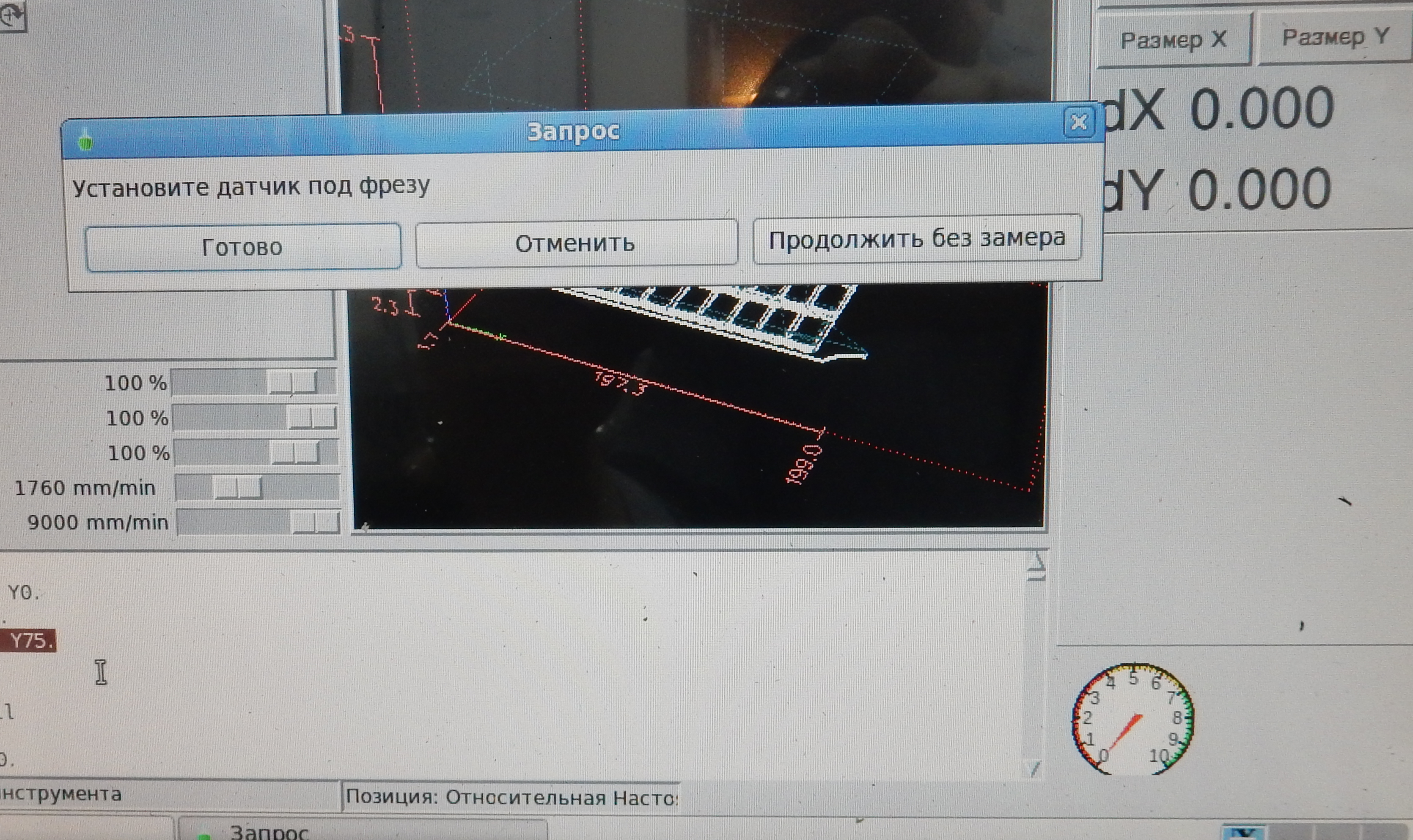

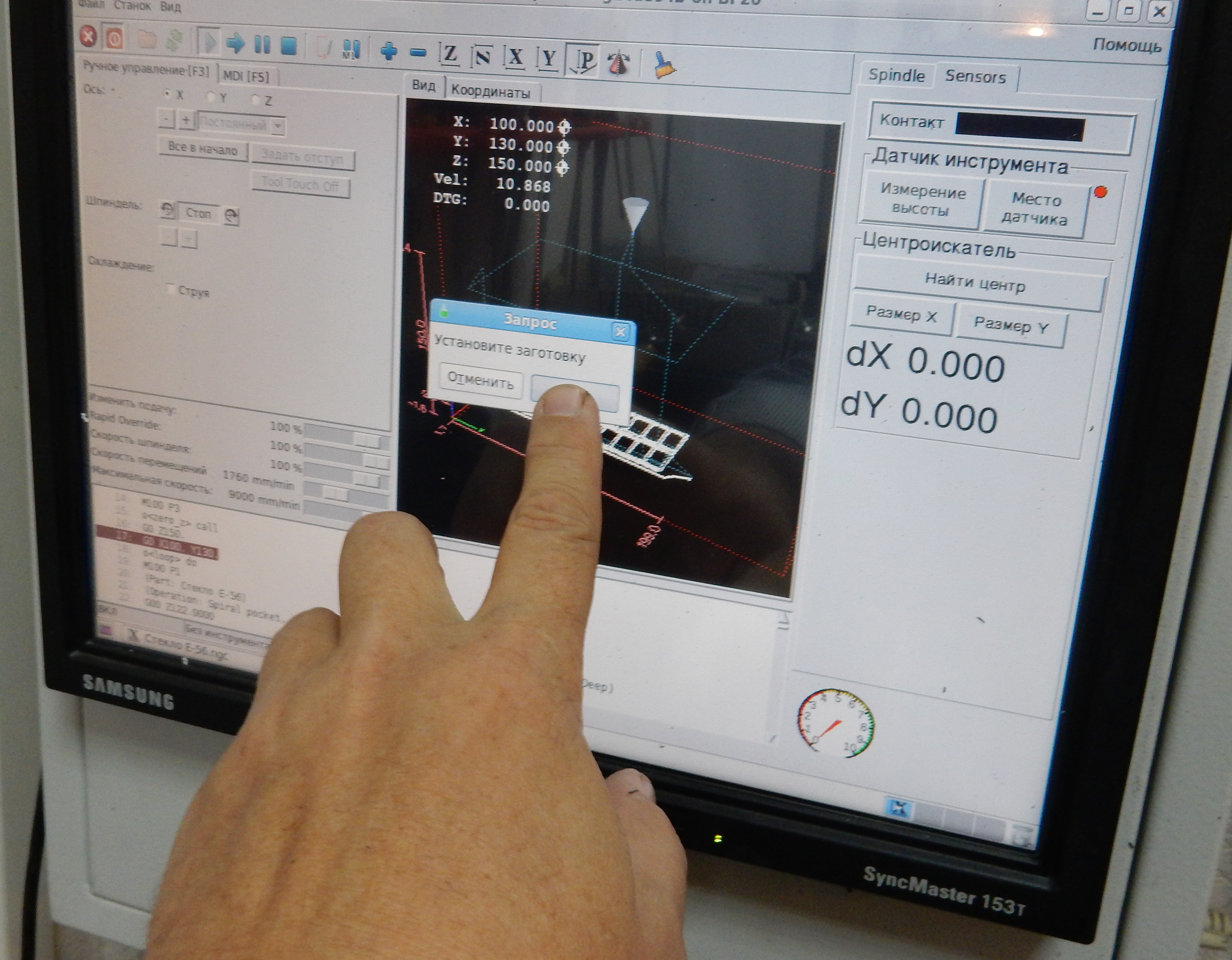

Чтобы не быть голословным, маленький фоторепортаж.
Запрос замера (5113 просмотров) <a class='original' href='./download/file.php?id=61417&mode=view' target=_blank>Загрузить оригинал (3.37 МБ)</a>
Запрос замера
Измерение длины инструмента (5113 просмотров) <a class='original' href='./download/file.php?id=61411&mode=view' target=_blank>Загрузить оригинал (3.15 МБ)</a>
Установка заготовки (5113 просмотров) <a class='original' href='./download/file.php?id=61418&mode=view' target=_blank>Загрузить оригинал (3.2 МБ)</a>
Установка заготовки

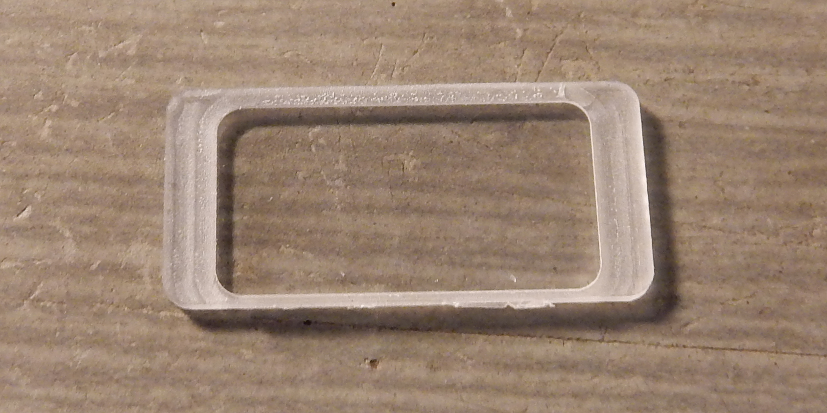

"Лохмотья" на снимке - это от защитной пленки оргстекла.

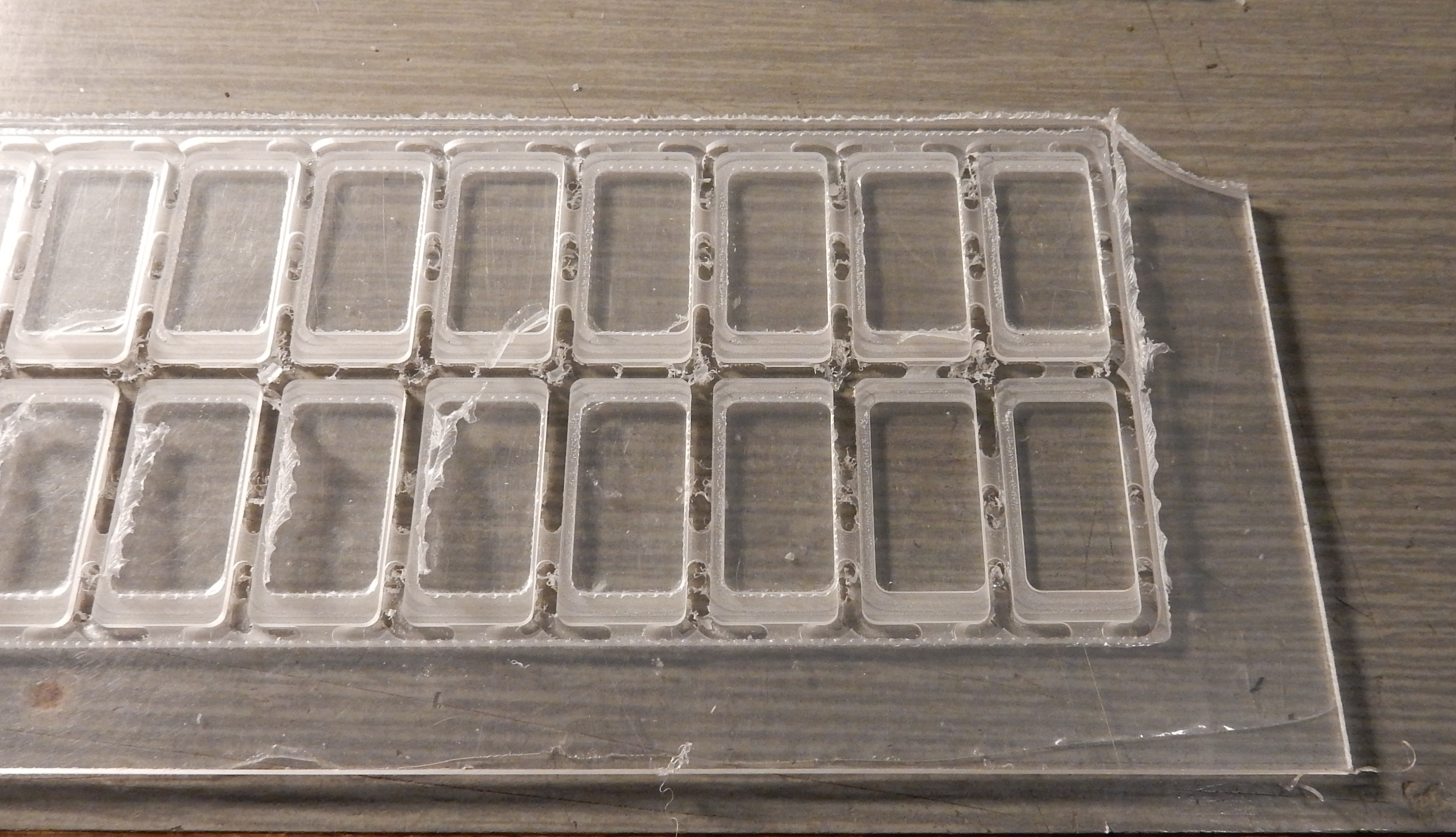

Готовая деталь (27 х 13) (5113 просмотров) <a class='original' href='./download/file.php?id=61413&mode=view' target=_blank>Загрузить оригинал (783.1 КБ)</a>
Продвигаем дальше (5113 просмотров) <a class='original' href='./download/file.php?id=61416&mode=view' target=_blank>Загрузить оригинал (4.66 МБ)</a>
Продвигаем дальше
и видео https://www.youtube.com/watch?v=30y70FxCoQw
Перемычки, соединяющие детали, толщиной 0,3-0,5 мм. Напильник не нужен, детали разделяются обычными ножницами или канцелярским ножом.

Да это-то понятно, но в любом случае потом надо обработать это место "напильником".
Не великоваты перемычки ?
Но судя по всему тут "no exit" оттирать от клея или воска в любом случае сложнее получается.

Re: А как по-правильному крепить листовой поликарбонат ?
SVP писал(а):Как, кстати "размножаете", вручную, или есть какая-нибудь софтинка ?
Конкретно это стеклышко нарисовано и размножено в Нанокаде и обработано SheetCAM. Обработка идет по слоям, а не деталь за деталью, чтобы до последнего момента не нарушать целостность заготовки.
Перемычки сделаны в SheetCAM-е, размер их подобран, чтоб детальки не отрывались.
Здесь фреза обычная, спиральная, но часто используем прямые фрезы, они меньше тянут заготовку вверх.
SVP писал(а):оттирать от клея или воска в любом случае сложнее получается
Понятно, что надо искать компромисс. Для сложной и длительной обработки лучше приклеивать, для простой, и когда нужно много - проще вот так.
