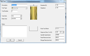

На 1мм нет у меня, а на 1.35 так получается
кукуруза_1_35.png (2739 просмотров) <a class='original' href='./download/file.php?id=38482&mode=view' target=_blank>Загрузить оригинал (57.16 КБ)</a>
