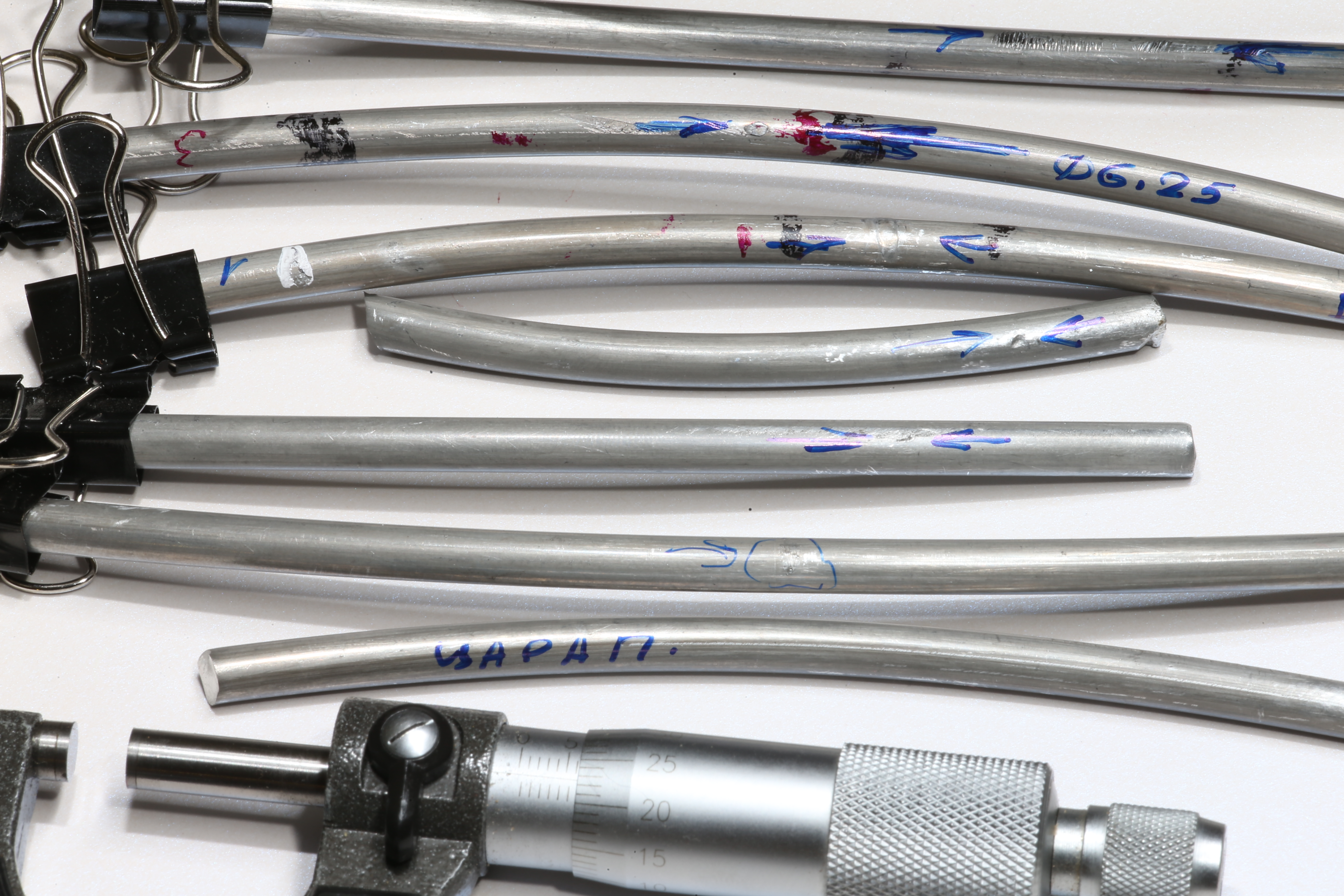

Господа! Запрещено делать рекламу. Я хочу сделать антирекламу российских бракоделов алюминиевого проката.
Российские заводы настолько оборзели в желании срубить денег, что частенько делают откровенную халтуру на трофейном оборудовании 1930х годов.
Листы новые, матовые с белёсыми разводами и волнистые--производство КУМЗ, г. Каменск-Уральский, Россия, марка АМГ2М, соответствуют ГОСТу. Блестящие, ровные--это сербские. Толщина =2мм и там и там.
Благодаря сербам, российские производители умерили свою жадность, несильно повышали цены с 2009 года, а в 2013 вообще грандиозно понизили. Но только не на АМГ6 и 1561, т.к. сербы такой не поставляют в Россию.
На фото прутков представлен характерный дефект, внутренняя трещина, из-за напряжений после закалки. Если кто-то скажет, что более Ф100 мм закалку Т (Т1) ГОСТ21488-97 не предусматривает, то почитайте данный ГОСТ сами. Причём прутки прошли контроль АТП. Трещины появлялись только при отрезке! Производитель АЛКОА-СМЗ. Бодаемся, кстати уже год, чтобы заменили.
На средних и малых диаметрах такие трещины редкость. Ф500- Д16Т и В95Т1 с трещинами полно валяется на складе. На дату написания, 07/10/2014г. Модераторы! Указание на производителей необходимо, т.к. это не сведение счётов с конкурентами, а желание показать, что бывает, и что всем им на это плевать.
На фото Д19Т =200мм (Д19Т материал типа Д16Т, только чуть лучше) с характерной трещиной, обошлось, дефект пришёлся на припуск.
При этом статистика:
Прутки с Т Ф400-Ф500 трещины 10-30%
Плиты с Т =12-150мм не встречается (в теле плит)
Плиты с Т =155-200мм встречается (в теле плит) 1-3%, при этом брак локальный.
Авиационные плиты ( типа алюмека и пр.) Д16ЧТ, Д19ЧТ, В95ПЧТ..., В95ОЧТ..., 7075Т7351, 7075Т651, 7475Т7351-- мы не встречали дефектов после резки (они вообще изначально делаются из чистого сырья, дегазированы, карты УЗК и их не ведёт).
Данная информация совершенно не ставит задачу очернить отечественных производителей, но заламывать цены при недостаточном качестве--пора прекращать.

"таблетки" красивые, особенно радует удивление наличия трещины в них. Ведь по срезу видно, что люминь вгоняли в трубу, поэтому в середине ожидаемо возникнет каверна. Вопрос только в том - почему люминь вгоняют в трубу?

megagad писал(а):"таблетки" красивые, особенно радует удивление наличия трещины в них. Ведь по срезу видно, что люминь вгоняли в трубу, поэтому в середине ожидаемо возникнет каверна. Вопрос только в том - почему люминь вгоняют в трубу?
Правильнее сказать: прессуют (редуцируют) через матрицу/фильеру. Мне больше нравится на русском языке. Для получения Ф420-Ф500 слиток должен быть раза в паолтора-два больше. Если бы была каверна, она была бы вытянута вдоль волокна. Эти проблемы возникают из-за внутренних напряжений.
Leonid Vs писал(а):а фото прутков представлен характерный дефект, внутренняя трещина, из-за напряжений после закалки.
Ведь когда ставишь на пилу трещин нет. Во время резки слышен очень громкий, как микровзыв, щелчок. И таблетка уже с трещиной, и через щель пошла эмульсия.

Недавно проволоку получили с КУМЗа.
Д16ТП Ф6,0мм.
Так из 1300кг, 900кг некондиция, т.к. в царапинах, задирах, просажена идр. огрехи, недопустимые ГОСТом.
Так на нашу претензию ответ пришёл, почитайте.
Т.е. мы сами её ухунькали, и ГК РФ (гарантия 2года на металл) не указ!
Т.е. это сейчас, когда все гоняются за покупателем, эти умники имеют своё мнение.
Чтобы так сфоткать потребовалась хорошая оптика. На мыльницу/телефон не получится чётко, но похожее качество можно достигнуть, если дать хороший свет.
Это фото образцов, члучайно отрезанных от разных бухт. (12949 просмотров) <a class='original' href='./download/file.php?id=64792&sid=f577d6aa1ed2d8fc55cf53bf52f4c433&mode=view' target=_blank>Загрузить оригинал (8.27 МБ)</a>
Замятие (12949 просмотров) <a class='original' href='./download/file.php?id=64793&sid=f577d6aa1ed2d8fc55cf53bf52f4c433&mode=view' target=_blank>Загрузить оригинал (7.07 МБ)</a>
Замятие
Наклёп (12949 просмотров) <a class='original' href='./download/file.php?id=64794&sid=f577d6aa1ed2d8fc55cf53bf52f4c433&mode=view' target=_blank>Загрузить оригинал (9.02 МБ)</a>
Наклёп
Это забыли отрезать ХВОСТ (12949 просмотров) <a class='original' href='./download/file.php?id=64795&sid=f577d6aa1ed2d8fc55cf53bf52f4c433&mode=view' target=_blank>Загрузить оригинал (10.72 МБ)</a>
H55R5485.JPG (12949 просмотров) <a class='original' href='./download/file.php?id=64796&sid=f577d6aa1ed2d8fc55cf53bf52f4c433&mode=view' target=_blank>Загрузить оригинал (7.6 МБ)</a>
H55R5488.JPG (12949 просмотров) <a class='original' href='./download/file.php?id=64797&sid=f577d6aa1ed2d8fc55cf53bf52f4c433&mode=view' target=_blank>Загрузить оригинал (6.91 МБ)</a>
H55R5504.JPG (12949 просмотров) <a class='original' href='./download/file.php?id=64798&sid=f577d6aa1ed2d8fc55cf53bf52f4c433&mode=view' target=_blank>Загрузить оригинал (7.2 МБ)</a>
