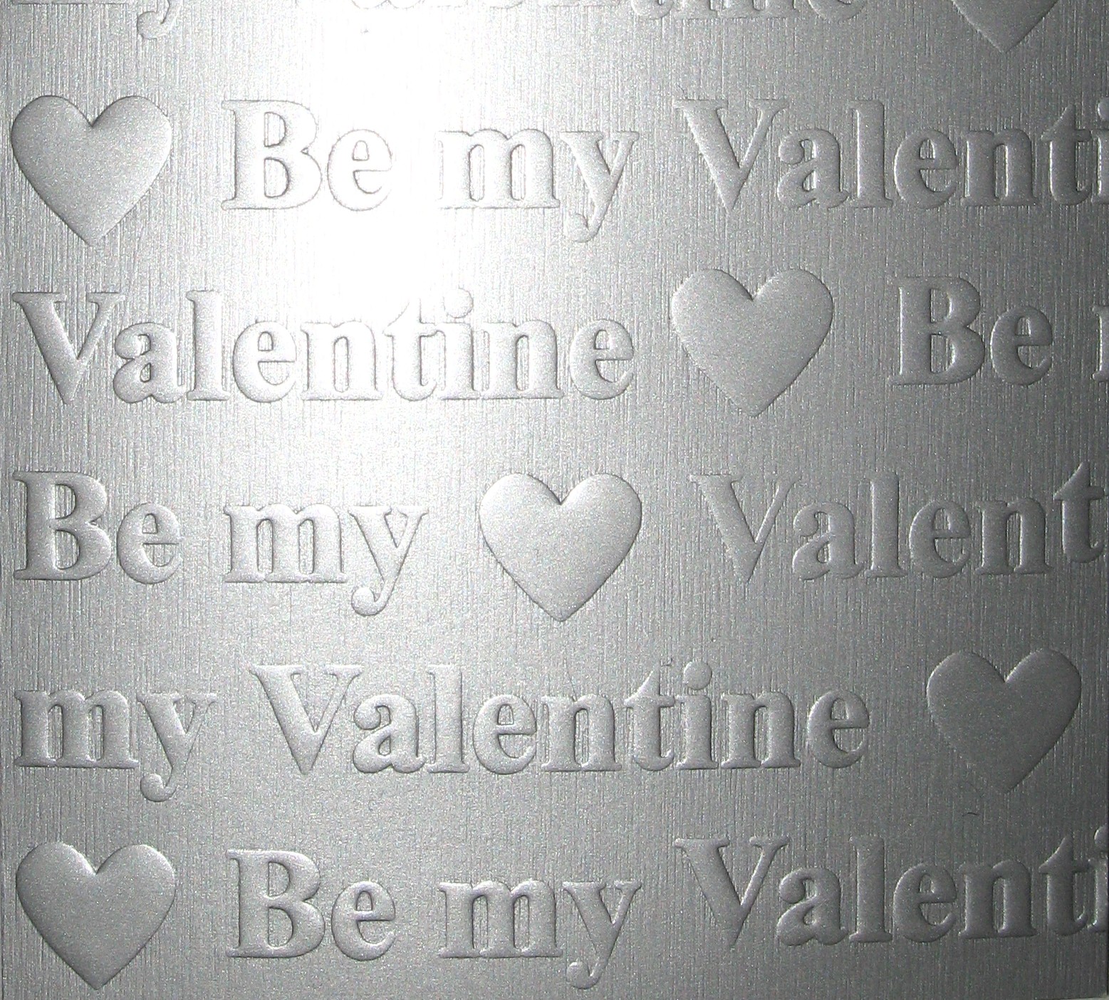

Кто пользуется модельным пластиком (плитами)?
Настолько редкая, оказывается, весчь на Украине :shock:
Потребовалось изготовить именно пластиковую матрицу, наподобие этой: http://www.mycraftstore.com/product/300 ... ic-texture
Модельного пластика не нашел, но...
Зато нашел коробку из старого советского "порошково-пресованного" пластика. Получилось отлично. Стружка совсем не разлетается, а просто мельчайшим порошком лежит на месте. Отпечатка дискретности даже под лупой не заметно, хотя обрабатывал конической фрезой 15/01 с перекрытием 10%. Отличный материал для этих целей! Оказывается, при нагревании фрезой этой разновидности пластика, химические связи в полимере разрушаются и фреза практически снимает с материала по моллекуле. Искал вот на барахолках такой пластик - никто понятия не имеет что это такое :?
Кто покупал модельный пластик с подобными характеристиками?

Да, спасибо за ссылки. Я нашел я их изначально. Первым не дозвонишься, а у вторых нет в наличии, по причине редкого спроса.
Буду гетинакс использовать. Вычислил его опытным методом. Кусочек завалялся, попробовал - ПЕСТНЯ! Качество оттиска - магний нервно курит в сторонке! Скорость обработки тоже в плюс гетинаксу.
Вот здесь уже заказал его, в наличии любые толщины:http://www.eldi.com.ua/katalog/Tekstolit_.html
Не один я, оказывается, извращаюсь на гетинаксе http://press.unipack.ru/18464/
Нашел и модельный пластик здесь http://www.wmt.net.ua/catalog/view/222, но нет нужной толщины. Минимум 10 мм. Мне надо меньше. Да и цена модельного пластика очень уж кусается. 80 EUR за плиту 1500х400х10. Это не мой метод. Не буду его покупать. Не люблю лобовых атак. Я люблю по-партизански: из засады и без лишних жертв.

Так а что ты из него в итоге делаешь? Отливки?

Это готовые формы для конгревного тиснения. Зачем отливки? У модельного пластика и плексигласа НВ магния. На изгиб и растяжение, конечно маловато, но для сжатия - достаточно.

Красота! И что все так просто? :cheesy:

Сообщение DMexico »
Так просто. Ну а зачем издеваться над металлом, когда есть пластики равные по прочности, но более легкие в обработке? Например, травить несколько дней магний, чтобы получить корявую форму и дорабатывать ее еще вручную, мне, мягко говоря, не нравится. Фрезеровать латунь несколько часов тоже долгоиграющая технология. Я таки не удержался и купил модельного пластика. Вот фрезерую. Площадь 200х200. Заглубление .5 Судя по свойствам 42 минуты. Сейчас посмотрим что получится.

Сообщение DMexico »
Вот что получилось. Заметна текстура "brush metal" между тиснеными элементами? Это сам модельный пластик изначально имеет такую текстуру.

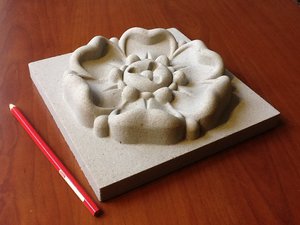

Не давно попробовали сделать из модельного пластика форму для изделий из бетона, технология - прессование.
Форма все нагрузки выдержала, детали из нее выходят лучше, чем из фанерных или стеклопластиковых. Очень понравилось, сэкономил кучу всего :hehehe:
Высота 50 мм., материал бетон (11316 просмотров) <a class='original' href='./download/file.php?id=32507&sid=9d163517044da508952495ee26b8b101&mode=view' target=_blank>Загрузить оригинал (193.08 КБ)</a>
