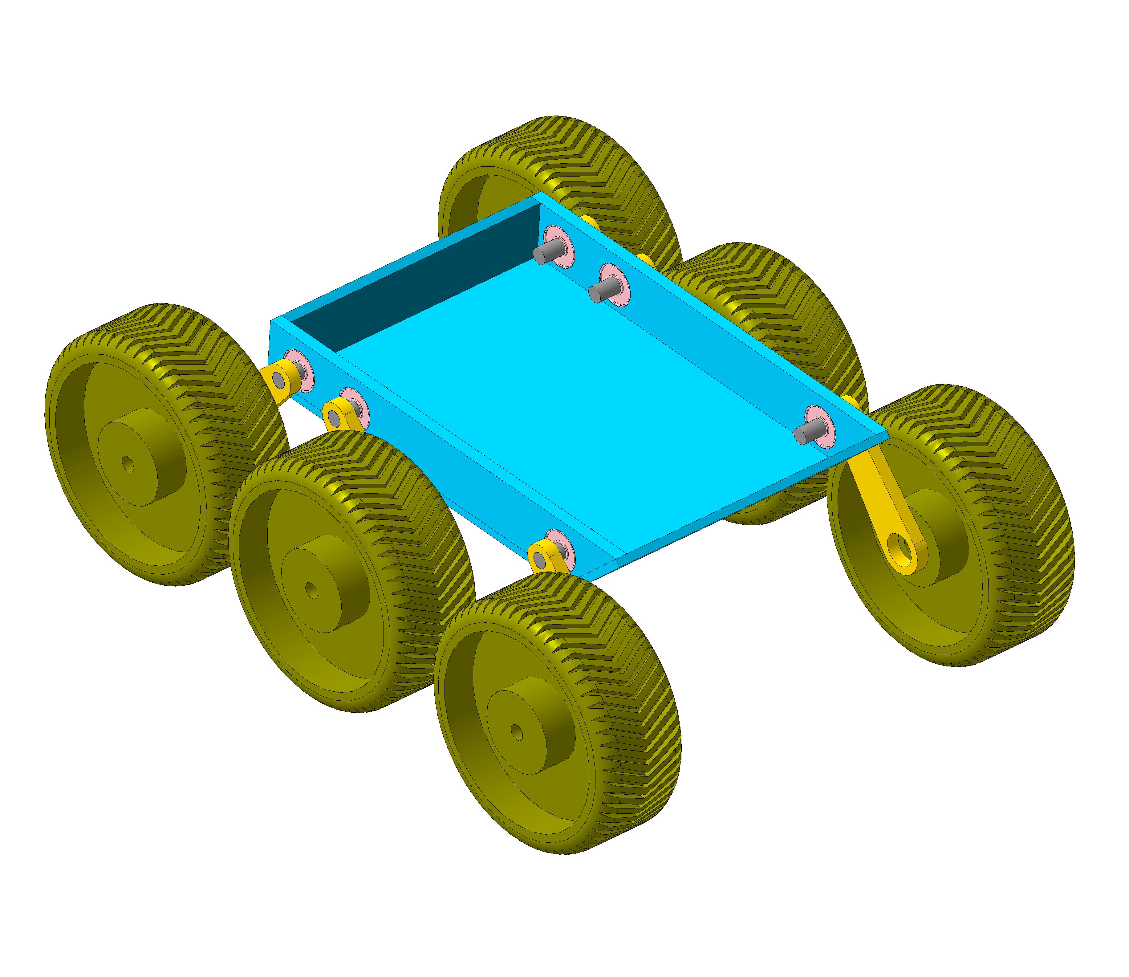

Суть проекта не в том, чтоб просто бегать по бездорожью. Возможности должны быть несколько шире, именно поэтому выбор пал на торсионную "танковую" подвеску, а не на классическую автомобильную. Изменяемый клиренс, изменяемое положение отдельных колес/пар по сигналам с управляющего устройства, и кое что еще.
megagad писал(а):Чесно - если шасси будет литым куском дюрали - только тогда может 15кг и получите
Так одна батарея будет сколько весить. Да и корпус устройства должен обладать запасом прочности, хотя бы двукратным.
Некоторая часть задумки, с виду пока ничего необычного :)

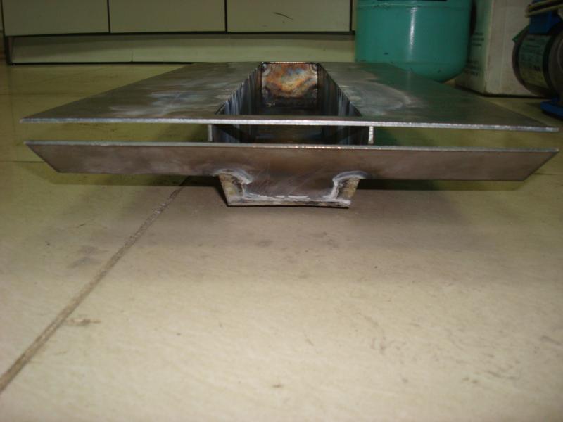

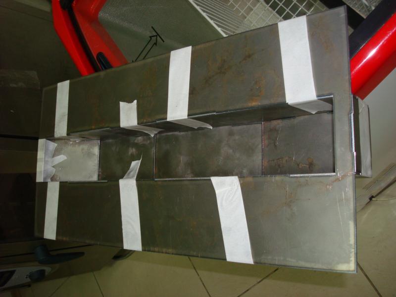

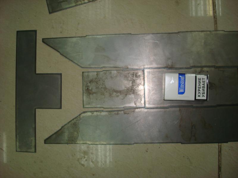

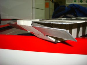

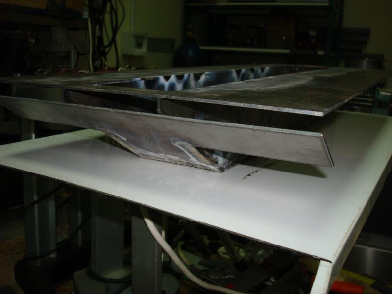

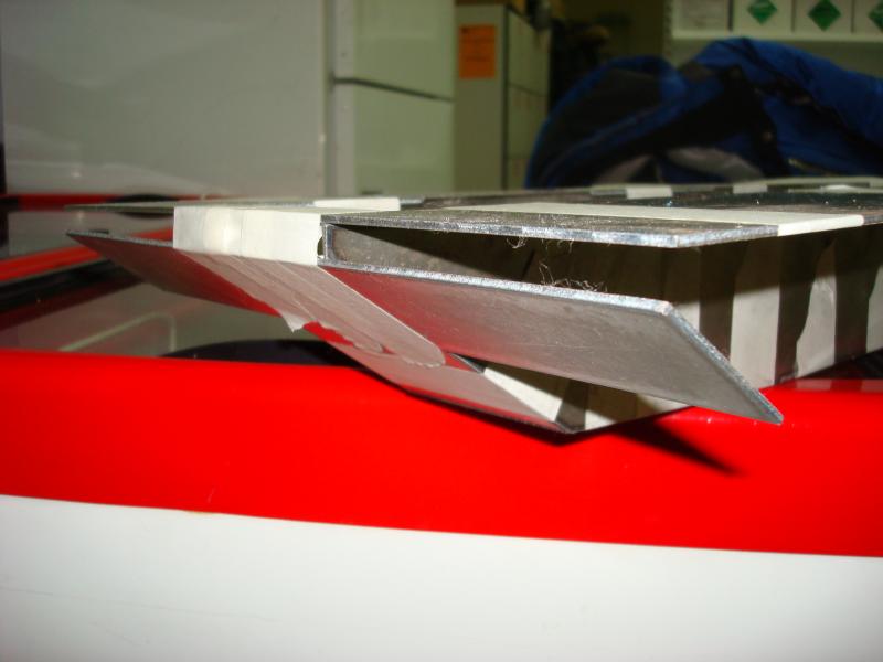

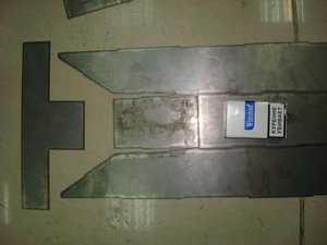

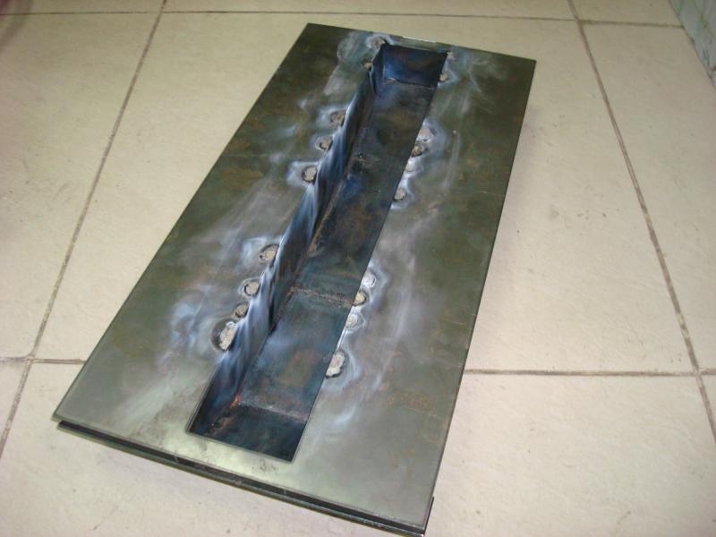

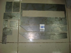

Я начал делать вездеходик, вот тут тема http://forum.rcdesign.ru/f108/thread308630.html корпус только днища из железа 2мм вес 4кг.
DSC03589.jpg (4311 просмотров) <a class='original' href='./download/file.php?id=31073&mode=view' target=_blank>Загрузить оригинал (43.46 КБ)</a>
DSC03590.jpg (4311 просмотров) <a class='original' href='./download/file.php?id=31074&mode=view' target=_blank>Загрузить оригинал (42.02 КБ)</a>
DSC03592.jpg (4311 просмотров) <a class='original' href='./download/file.php?id=31075&mode=view' target=_blank>Загрузить оригинал (35.05 КБ)</a>
DSC03597.jpg (4311 просмотров) <a class='original' href='./download/file.php?id=31076&mode=view' target=_blank>Загрузить оригинал (40.77 КБ)</a>
DSC03614.jpg (4311 просмотров) <a class='original' href='./download/file.php?id=31077&mode=view' target=_blank>Загрузить оригинал (37.37 КБ)</a>
DSC03619.jpg (4311 просмотров) <a class='original' href='./download/file.php?id=31078&mode=view' target=_blank>Загрузить оригинал (44.24 КБ)</a>
DSC03625.jpg (4311 просмотров) <a class='original' href='./download/file.php?id=31079&mode=view' target=_blank>Загрузить оригинал (36.78 КБ)</a>

nERV писал(а):Некоторая часть задумки, с виду пока ничего необычного
А ход у подвески будет большой? Такое впечатление, что если среднее колесо наедет на кочку, оно столкнется с передним...

Да, ход у подвески очень большой.Скажем так, в некоторых ситуация передние колеса будут подниматься выше уровня днища. Ессно на кождой паре колес привод на подъем/опускание.
На картинке только эскизик. Там не реальные размеры, просто концепция.
