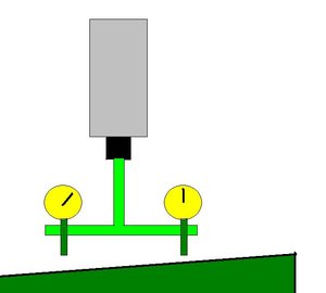

Такой прибор я купил. Меня удивило то, что мой стол напрочь кривой :hehehe:
выставление шпинделя.JPG (6.17 КБ) 3585 просмотров

krokodandi писал(а):Такой прибор я купил. Меня удивило то, что мой стол напрочь кривой
вот потому вредно их покупать, без них спокойней :)
