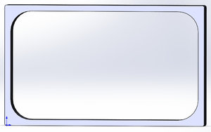

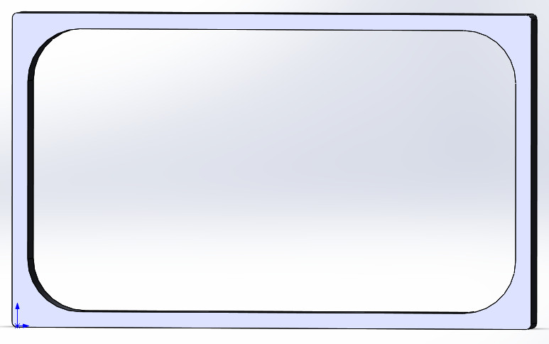

Нужна помощь в выборе материала.
Нужно что то вроде пластика.
Делаю некое электронное устройство, которое будет состоять из двух плат, верхняя и нижняя, они и будут служить как бы корпусом.
Вот и хочу сделать между платами по бокам заглушки. Типа такой:
2014-06-05_203512.jpg (4835 просмотров) <a class='original' href='./download/file.php?id=29083&mode=view' target=_blank>Загрузить оригинал (28.22 КБ)</a>
Устройство может изредка эксплуатироваться в разных условиях, в том числе и на улице.
Так что из дерева или чего то похожего не пойдет.
В принципе условий выбора только эти - что бы легко было достать, легко обрабатывался, ну и стоил не дорого :)
Ну и желательно что бы толщина была 8мм(что бы лишний раз не обрабатывать и цвет был черный(или другой темный)
Мне в голову ничего не приходит кроме ПВХ, может есть что другое?

Условия эксплуатации не жесткие, просто что бы во внутрь ничего не попало, ну и как декоративная деталь.
Количество точно не знаю, но минимум 300шт
Размеры 60x100 Ну формой чуть другой будет, наружные размеры те же самые, снутри чуть по другому.

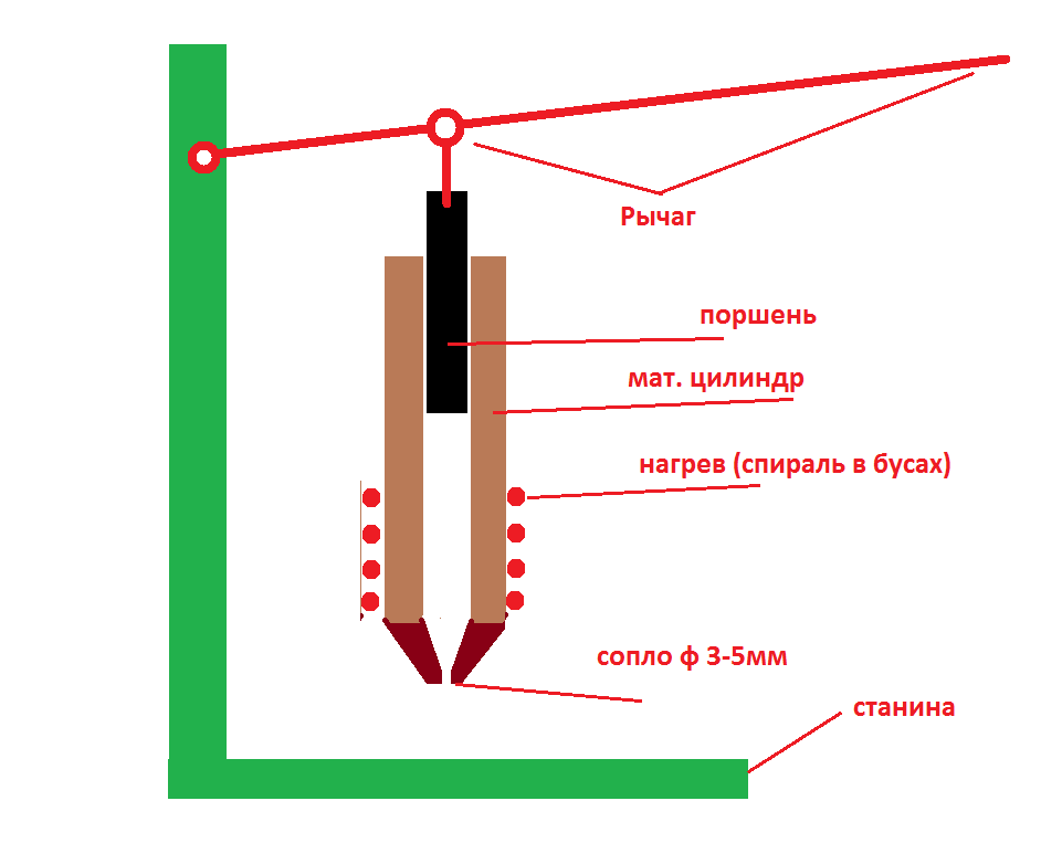

берешь покупаешь кусок толстостенной трубы диаметром 40мм. Отдаешь токарю они растачивает внутреннию часть и делает тебе поршень. Внизу делается на резьбовом соеденении носик откуда будет выходить пласти. Поршень будешь давить руками. Нагрев ТЭНом + терморегулятор
Re: Помогите выбрать материал
Если найдешь старый сверлийный, пол станка готово ;)
123.png (4799 просмотров) <a class='original' href='./download/file.php?id=29102&mode=view' target=_blank>Загрузить оригинал (21.66 КБ)</a>

Ну в принципе не сложно вроде :)
В любом случае займусь, пригодится в хозяйстве :)
