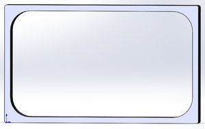

Нужна помощь в выборе материала.
Нужно что то вроде пластика.
Делаю некое электронное устройство, которое будет состоять из двух плат, верхняя и нижняя, они и будут служить как бы корпусом.
Вот и хочу сделать между платами по бокам заглушки. Типа такой:
2014-06-05_203512.jpg (4862 просмотра) <a class='original' href='./download/file.php?id=29083&mode=view' target=_blank>Загрузить оригинал (28.22 КБ)</a>
Устройство может изредка эксплуатироваться в разных условиях, в том числе и на улице.
Так что из дерева или чего то похожего не пойдет.
В принципе условий выбора только эти - что бы легко было достать, легко обрабатывался, ну и стоил не дорого :)
Ну и желательно что бы толщина была 8мм(что бы лишний раз не обрабатывать и цвет был черный(или другой темный)
Мне в голову ничего не приходит кроме ПВХ, может есть что другое?

Платы так и так будут соединены вот такими соединителями http://www.brownbear.ru/goods/1009.html
По этому и 8мм нужно.
Не, мазать не пойдет, изготавливаться будут в больших количествах и каждую мазать сидеть сколько времени нужно(имею ввиду лично моего времени а не вообщем :) ).
Да и вид будет как тяп-ляп.
PS: да и если разбирать в случае ремонта, все отдирать придется,

Условия эксплуатации не жесткие, просто что бы во внутрь ничего не попало, ну и как декоративная деталь.
Количество точно не знаю, но минимум 300шт
Размеры 60x100 Ну формой чуть другой будет, наружные размеры те же самые, снутри чуть по другому.

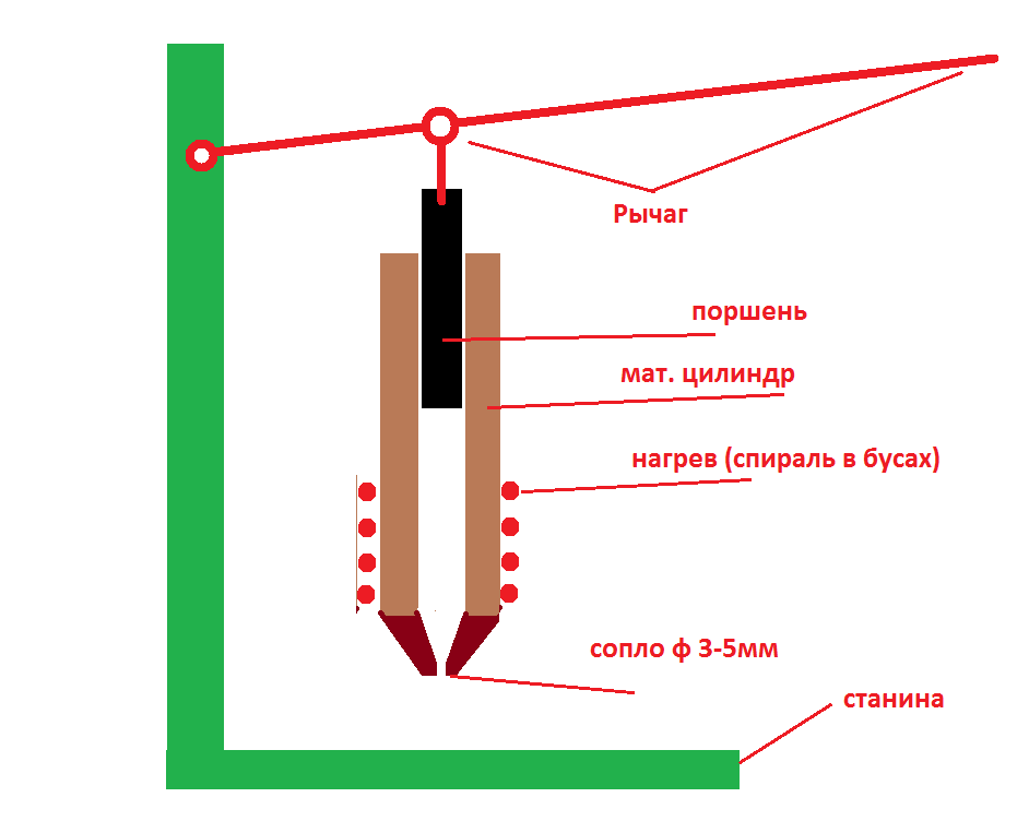

Re: Помогите выбрать материал
kms писал(а):Нужно инет порыть, может есть простые установки.
берешь покупаешь кусок толстостенной трубы диаметром 40мм. Отдаешь токарю они растачивает внутреннию часть и делает тебе поршень. Внизу делается на резьбовом соеденении носик откуда будет выходить пласти. Поршень будешь давить руками. Нагрев ТЭНом + терморегулятор
Если найдешь старый сверлийный, пол станка готово ;)
123.png (4826 просмотров) <a class='original' href='./download/file.php?id=29102&mode=view' target=_blank>Загрузить оригинал (21.66 КБ)</a>
Сообщение kms »
Ну в принципе не сложно вроде :)
В любом случае займусь, пригодится в хозяйстве :)
Я тут еще подумал, если делать литьем пластмассы, то можно и корпус сразу делать. Хотя мне мой вариант из двух плат больше нравиться, есть какой то стиль.
