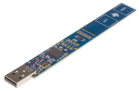

Не все. Я зачастую не брезгую готовыми демплатками, особенно мелкими и особенно если не требуется серьёзная доп. обвязка. Именно так сделал THC для лазера.
Кстати, довольно часто демоплатки делаются в таком формате, чтобы можно было просто отломить лишнее для встраивания в готовое устройство, особенно если целевой чип сложно запаивается.
Вот пример такой платки от TI:
F8427377-01.jpg (5756 просмотров) <a class='original' href='./download/file.php?id=134125&mode=view' target=_blank>Загрузить оригинал (14.97 КБ)</a>
Слева интерфейс USB-I2C, в центре демонстрируемый чип, справа сенсоры. Можно отломить левую и правую части и останется сам чип на платке 20х15 с отверстиями для выводов с шагом 1.25мм. У самого чипа выводы по всем сторонам с шагом 0.25мм.

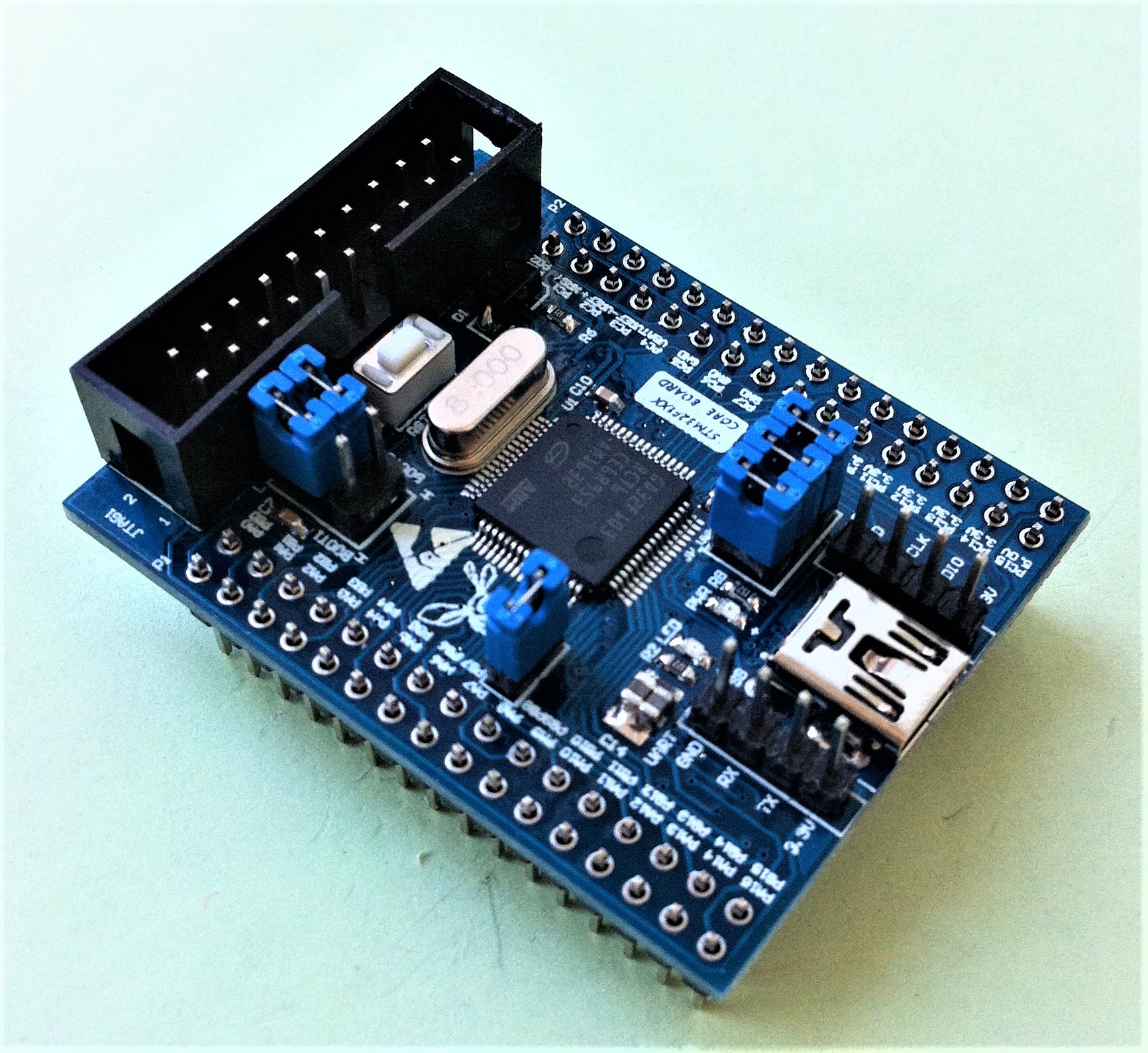

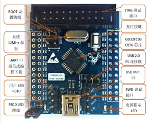

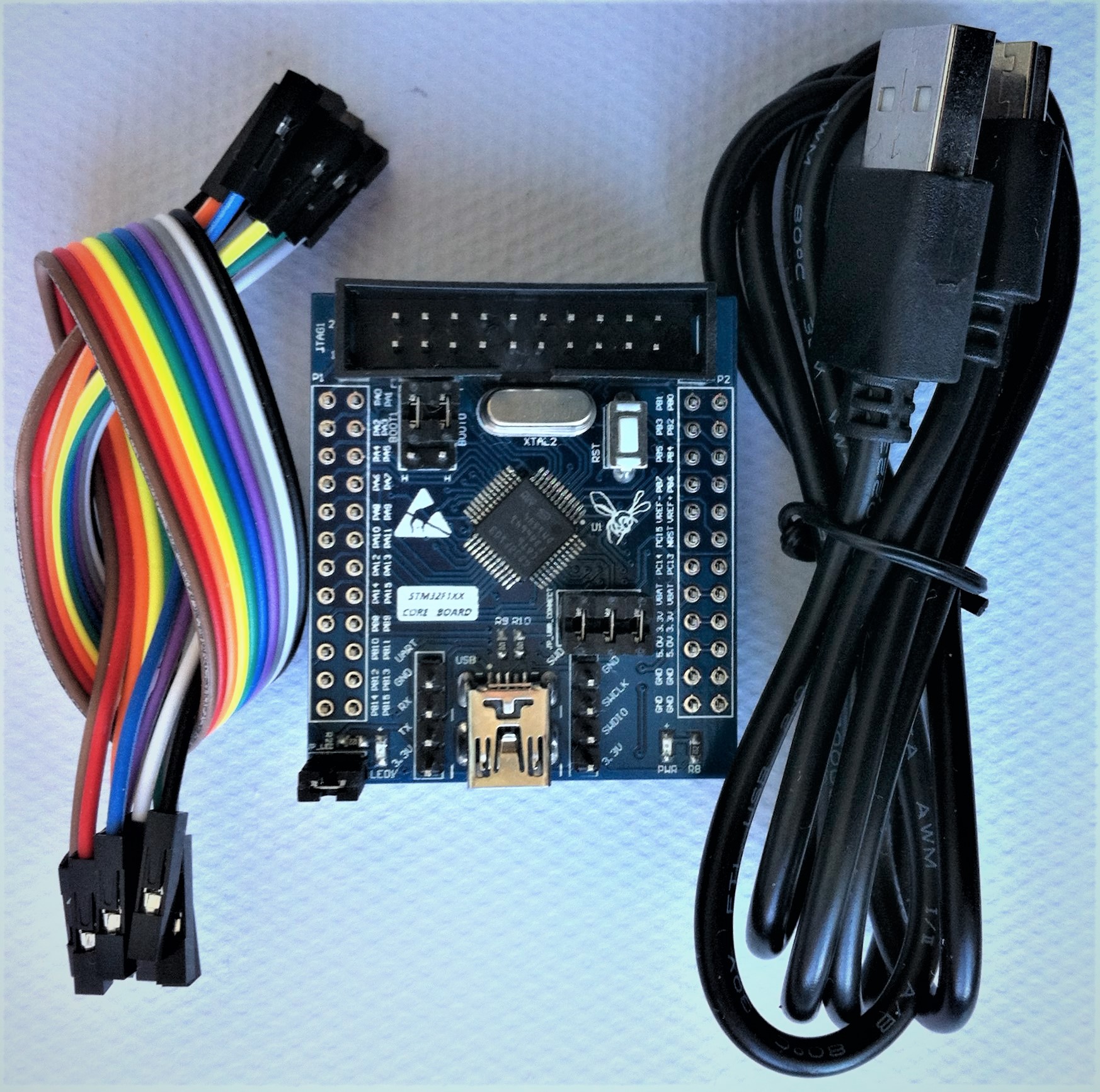

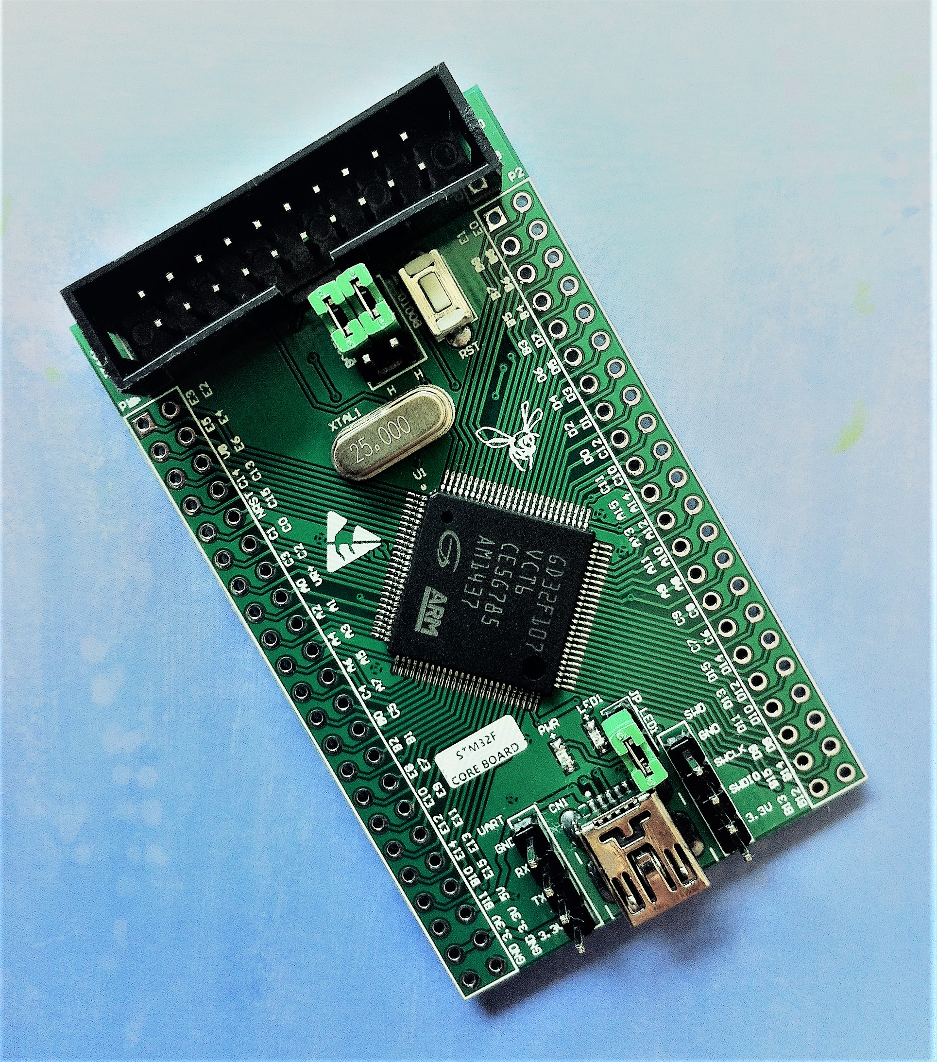

Нашёл недорогие макетки с микроконтроллерами GD32 (108 Мгц).
GD32F103C8T6 - https://item.taobao.com/item.htm?id=543727383239 - 3$
GD32F103RCT6 - https://item.taobao.com/item.htm?id=545797823754 - 5$
GD32F107VCT6 - https://item.taobao.com/item.htm?id=558451683600 - 7$
В комплекте USB кабель и пучёк из 10 проводов (20см) для UART и SWD отладки.

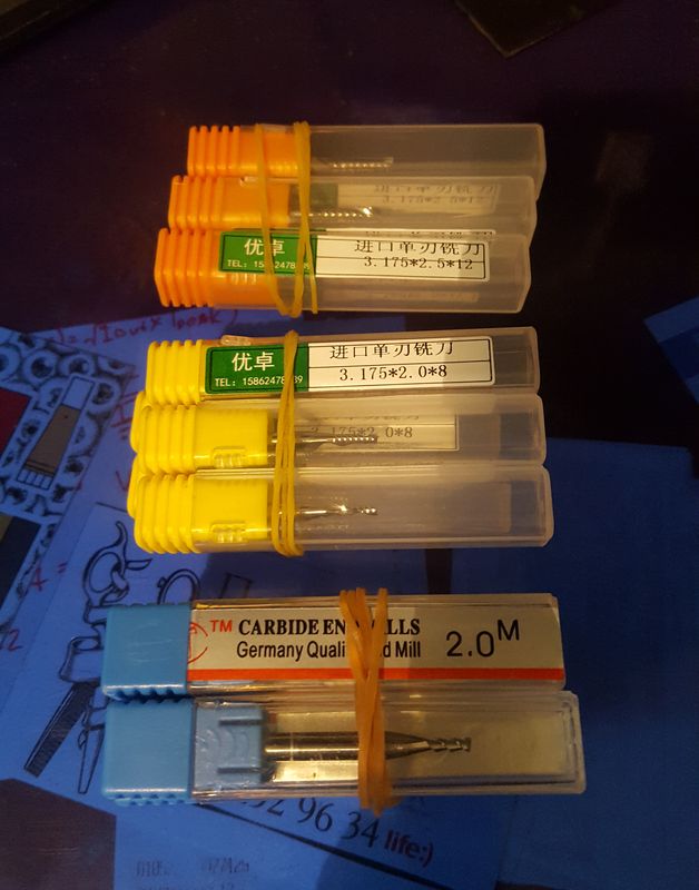

Опять фрезы, продавец заявляет АА, однопёрые -3.175х2мм, 3.175х2мм по пластику, двухпёрые - 4х2 по люминю. ~1,6$/шт
https://item.taobao.com/item.htm?spm=a1 ... pse6lha129
20180322_100149.jpg (5420 просмотров) <a class='original' href='./download/file.php?id=135273&mode=view' target=_blank>Загрузить оригинал (78.12 КБ)</a>
Попросился к товарищу на микроскоп и сравнил с фрезами из известного Украинского магазина качеством "А", заточка и затыловка идентичны. Качество полировки одинаковое, цена в три раза меньше... Из чего какие сделаны к сожалению сказать не могу, но по личному опыту - на плохих фрезах китайцы не заморачиваются с хорошей заточкой.
Что интересно в фрезах по алюминию канавки отполированы лучше чем на фрезах DHF по 15$.

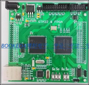

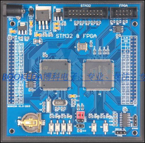

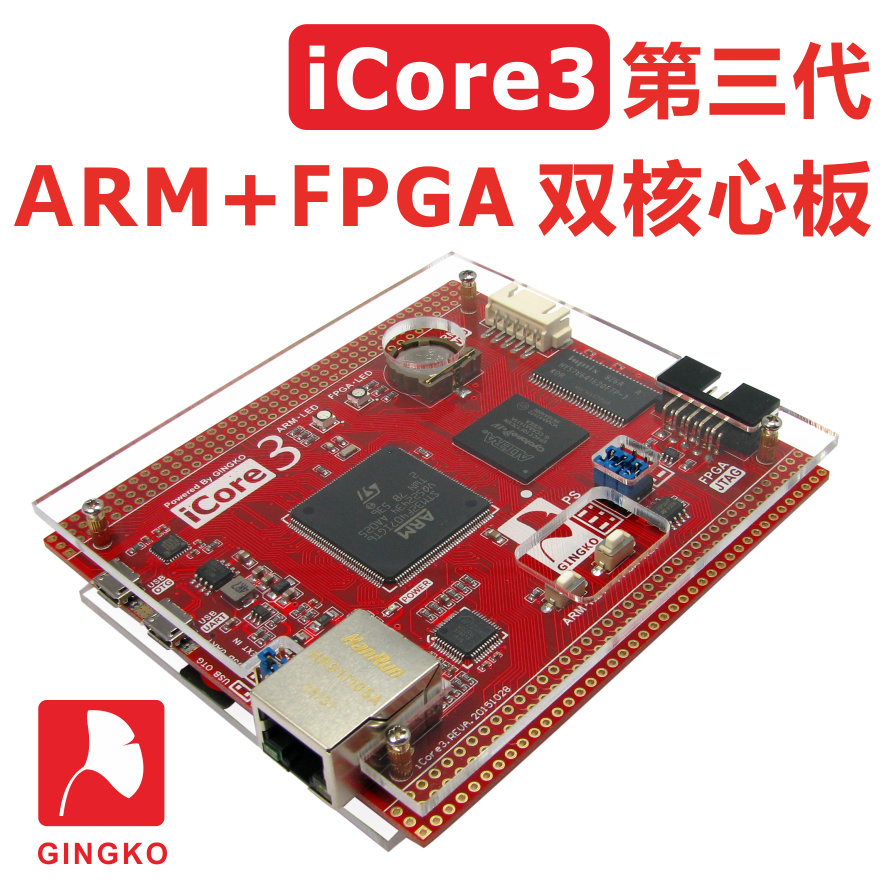

Макетки, на которых распаян мк STM32F407 и fpga CYCLONE IV EP4CE10E22C8, EP4CE10F17C8N
https://item.taobao.com/item.htm?id=45645325051 - 55$
https://item.taobao.com/item.htm?id=522086381639 - 63$
https://item.taobao.com/item.htm?id=524229438677 - 72$
TB196UXKFXXXXXEXXXXXXXXXXXX_!!0-item_pic.jpg (5137 просмотров) <a class='original' href='./download/file.php?id=136721&mode=view' target=_blank>Загрузить оригинал (67.51 КБ)</a>
TB1YvESKFXXXXceXVXXXXXXXXXX_!!0-item_pic.jpg (5126 просмотров) <a class='original' href='./download/file.php?id=136722&mode=view' target=_blank>Загрузить оригинал (335.35 КБ)</a>
TB1xlxLJFXXXXXuXFXXXXXXXXXX_!!0-item_pic.jpg (5137 просмотров) <a class='original' href='./download/file.php?id=136720&mode=view' target=_blank>Загрузить оригинал (65.46 КБ)</a>
Сообщения: 3653
Re: Находки c taobao.com
А как они их спарили? FSMC?
Сообщения: 7490
N1X писал(а):А как они их спарили? FSMC?
Да хрен их знает, но видно, что четверть лапок МК идёт напрямую в плисину.
Сообщения: 21923
А зачем там FSMC?
По разводке похоже просто портами PA, PB, PD, PE, PG.

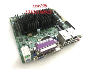

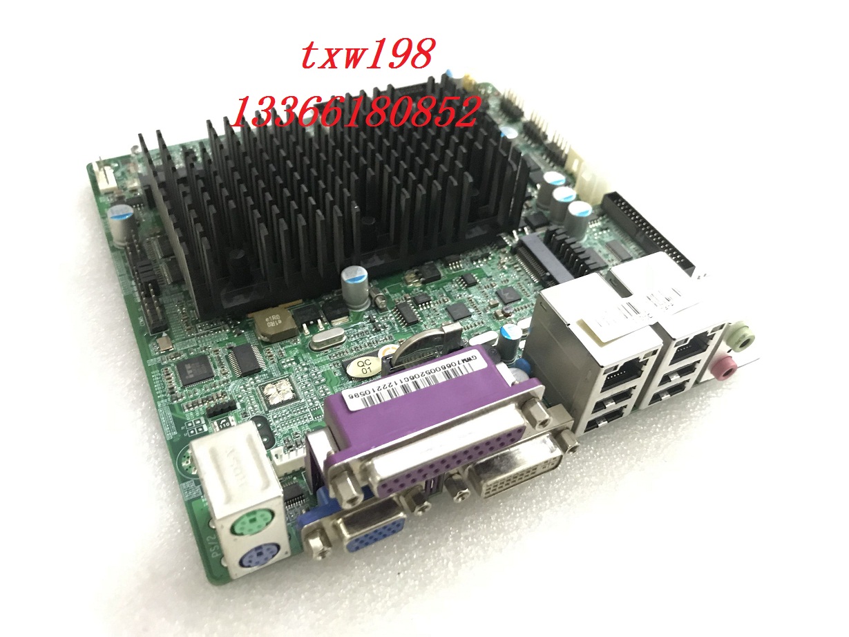

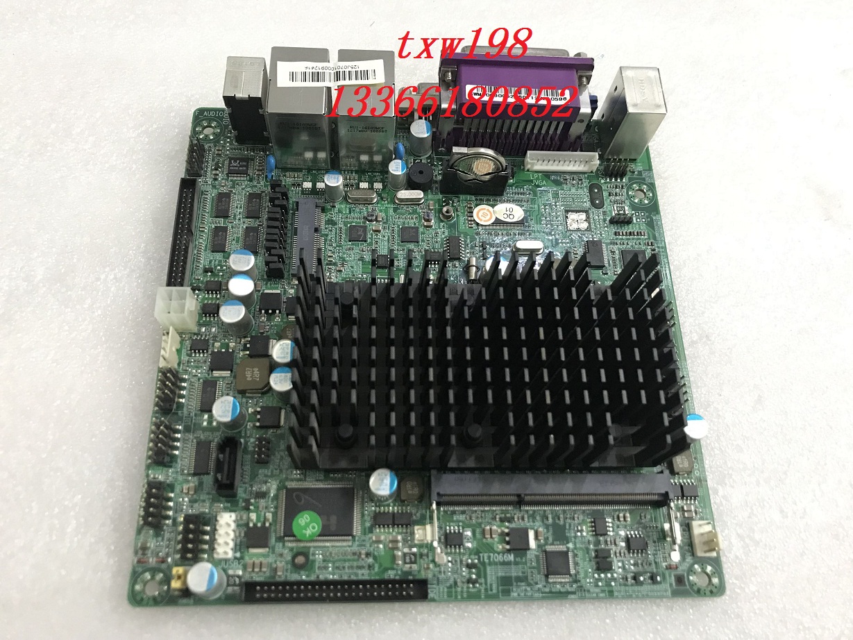

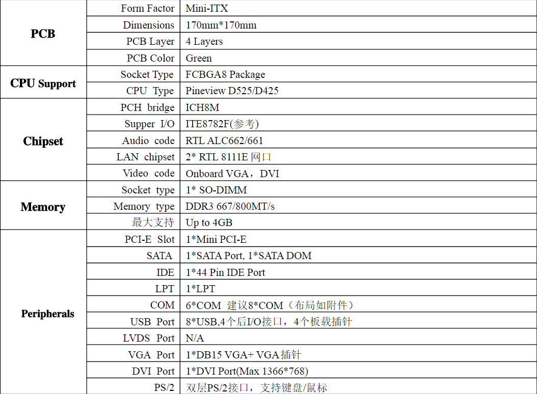

В продолжение темы про мини материнки..
Надыбал себе очередную Micro-ITX материнку (170*170мм) с неплохой начинкой с прицелом на LinuxCNC + Ethernet. Проц - 2-х ядерный Intel Atom D525 1.8GHz. Память нужна ноутбучная, DDR3 667/800. На борту LPT порт, 2 Ethernet порта, пачка USB 2.0 и COM портов, 2 IDE порта (обычный и для SSD'шника), SATA. Видеовыход - аналоговый VGA и цифровой DVI. Бонусом идёт Mini PCI-E, куда можно подрубить Wi-Fi модуль или что-то другое. Питание 12V, 4 пина.
https://item.taobao.com/item.htm?id=567859269559 - 25$

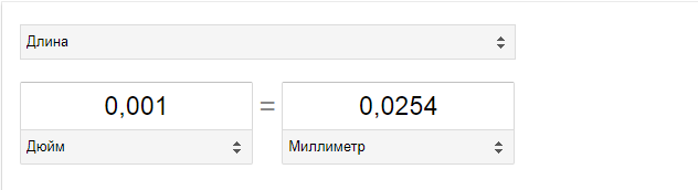

Что думаете про эти цанги ER20
https://item.taobao.com/item.htm?spm=a2 ... =11#detail
Сообщения: 7490
Упаковка чуть лучше, цена чуть выше чем у рядового Китая. Точность в микрон - свистят (:
Сообщения: 3023
MX_Master писал(а):Точность в микрон - свистят (:
тоже сомневаюсь. Скорее ход конем
Screenshot - 13.05.2018 , 14_24_53.png (4.92 КБ) 4665 просмотров
Ну а эти как?
https://item.taobao.com/item.htm?id=546 ... oSite=main
Сообщения: 7490
Я бы взял в разных местах и потом сравнил. Ну а то, что там написано.. 5 или 8 микрон.. я бы не стал доверять.
А сам конус у вас, Александр, с каким биением? (:
Сообщения: 3023
MX_Master писал(а):А сам конус у вас, Александр, с каким биением? (:
Конус в пределах сотки.
https://www.youtube.com/watch?v=hfkkia_BoS0
А вот фрезы зажатые в цанги (на али набор взял - можно выбросить) бьют от 5 соток и до десятки.
Только одна цанга (вместе со шпинделем от Славы пришла) в две сотки бьет.
Сейчас подыскиваю на тао цанги.
