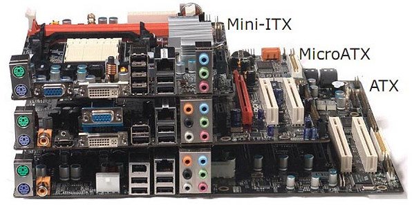

Практически у всех современных форматах материнских плат задняя панель одного размера.

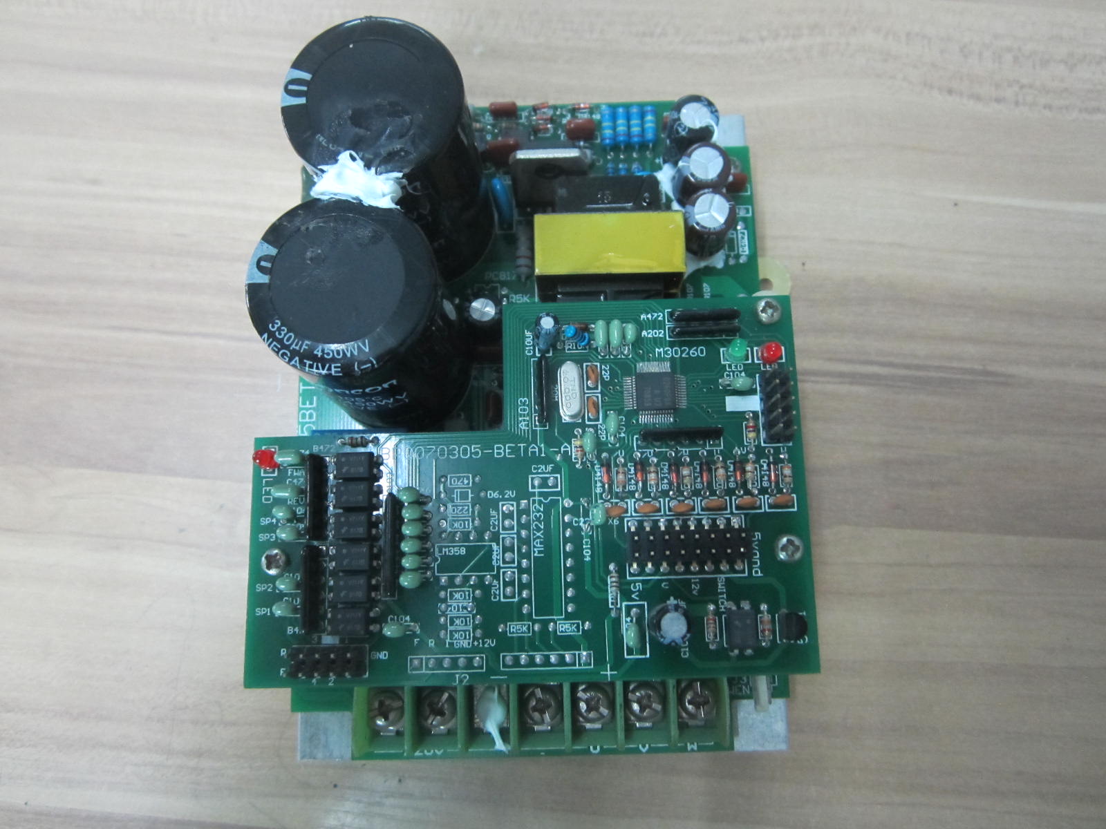

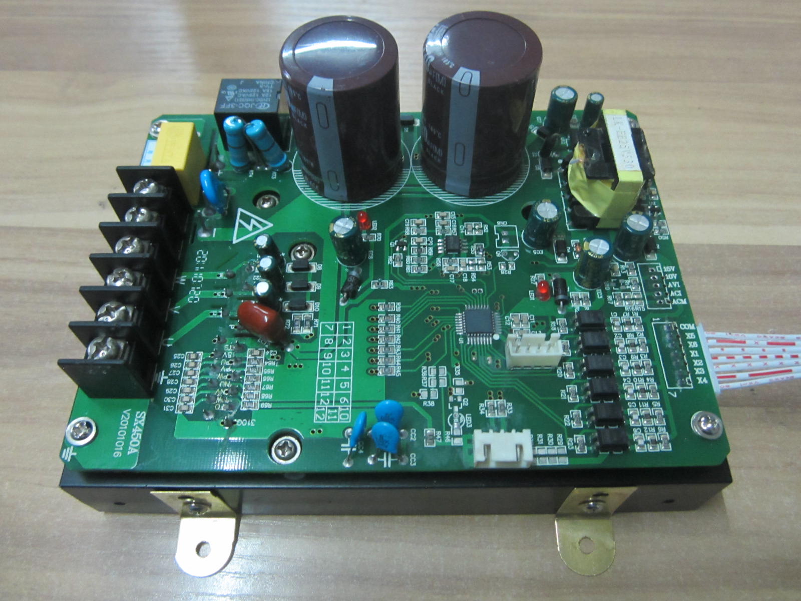

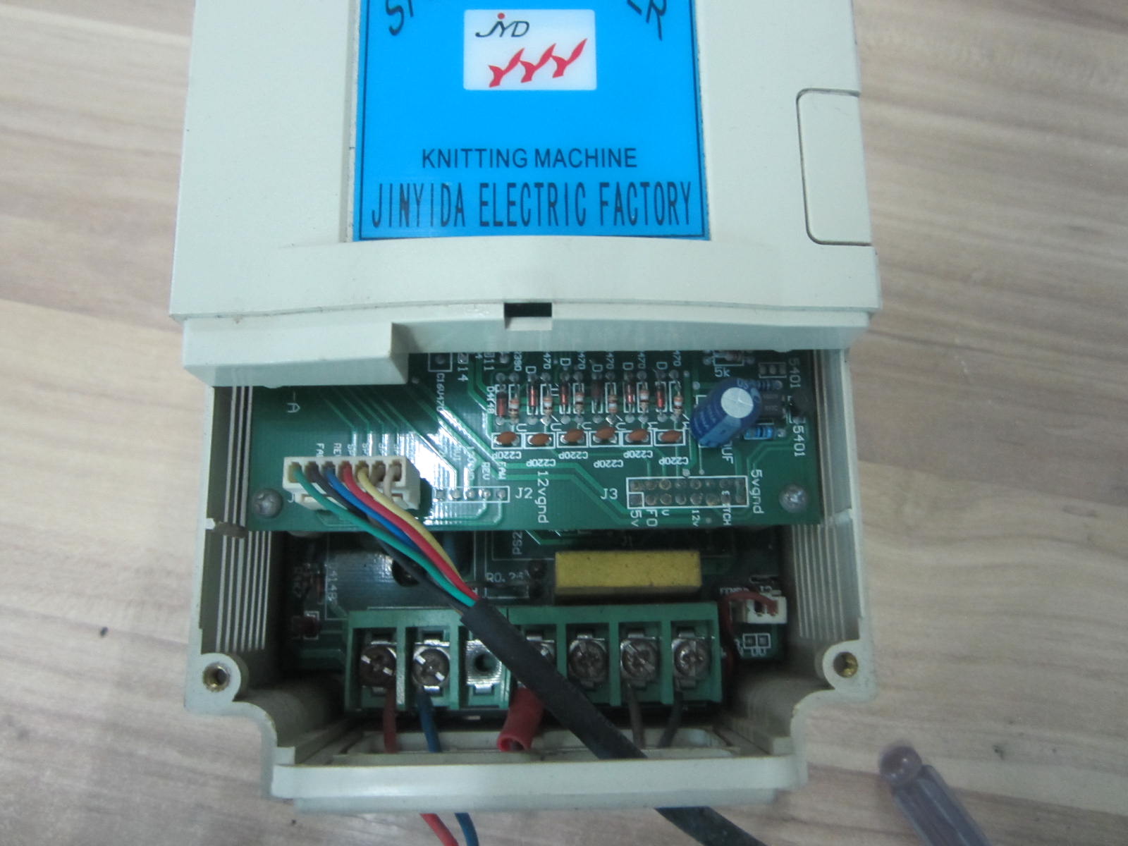

Завалялся в хозяйстве асинхронник (750W 220V) от насоса для воды. Вроде, однофазный, не знаю точно. Решил применить его в новом стружкоотсосе, да вот незадача - слишком скоростной, зараза :hehehe: Мою новую крыльчатку раскручивает так, что страшно рядом в 5-ти метрах стоять. Гул при этом хлеще чем от станка. А гибкий шланг (80мм, 6 метров) сплющивается внутрь себя от разряжения. Шо делать? Первая идея была - уменьшить крыльчатку. Уменьшил в 2 раза. Судя по звуку и разряжению в шланге, результат остался почти тем же. Вторую мысль о покупке другого мотора пока отложил, потому как вспомнил, что есть же частотники! Причём, нужно что-то бюджетное, иначе вся идея с самодельным стружкоотсосом может закончится.
Раскопал на Таобао вот такие б/у'шки. Меняют частоту от 5 до 50 Нz (по 5 Hz). Нужен совет - в правильном ли я направлении по снижению оборотов асинхронника? Или есть другие способы?
Re: Находки c taobao.com
В правильном.

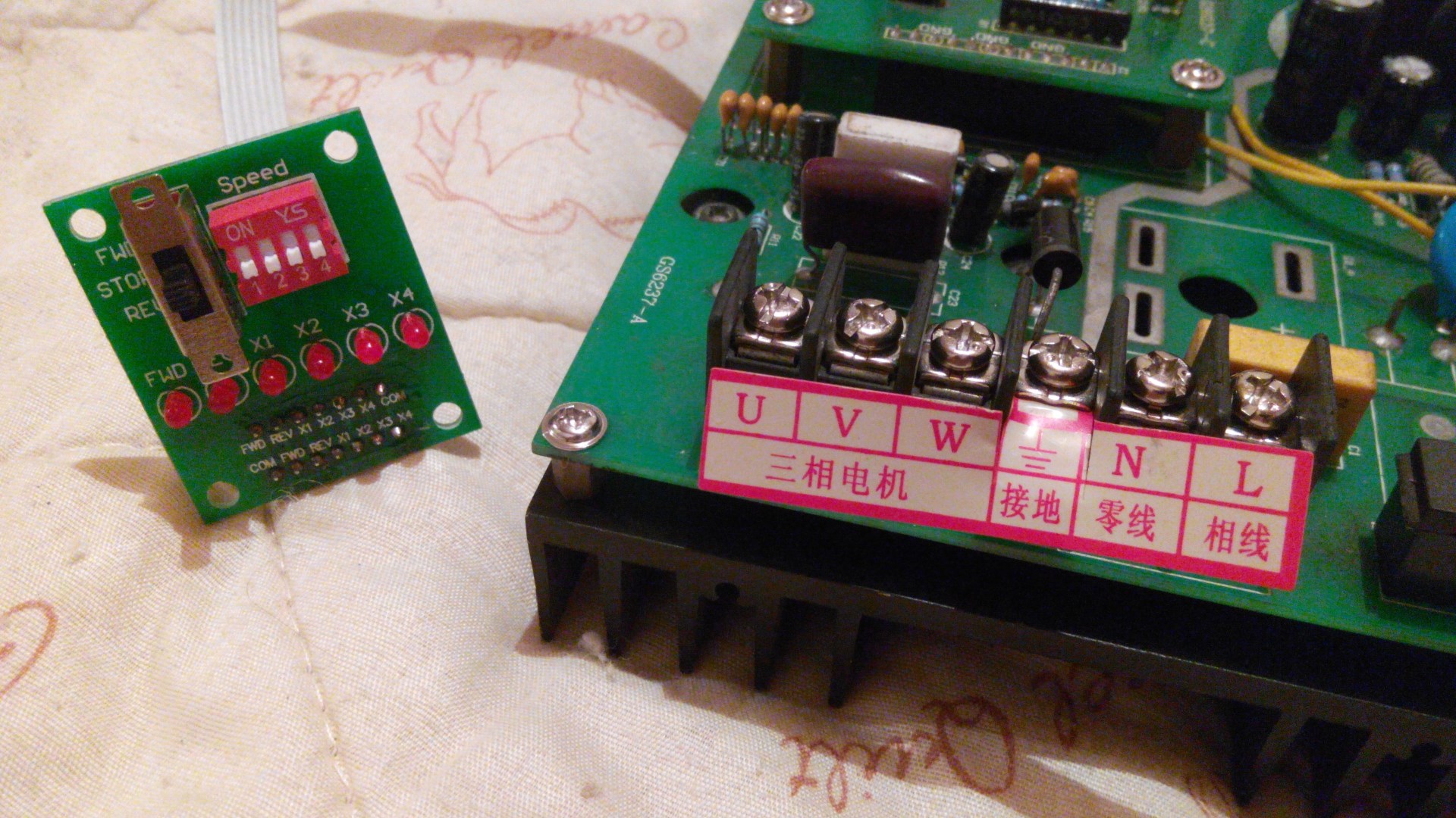

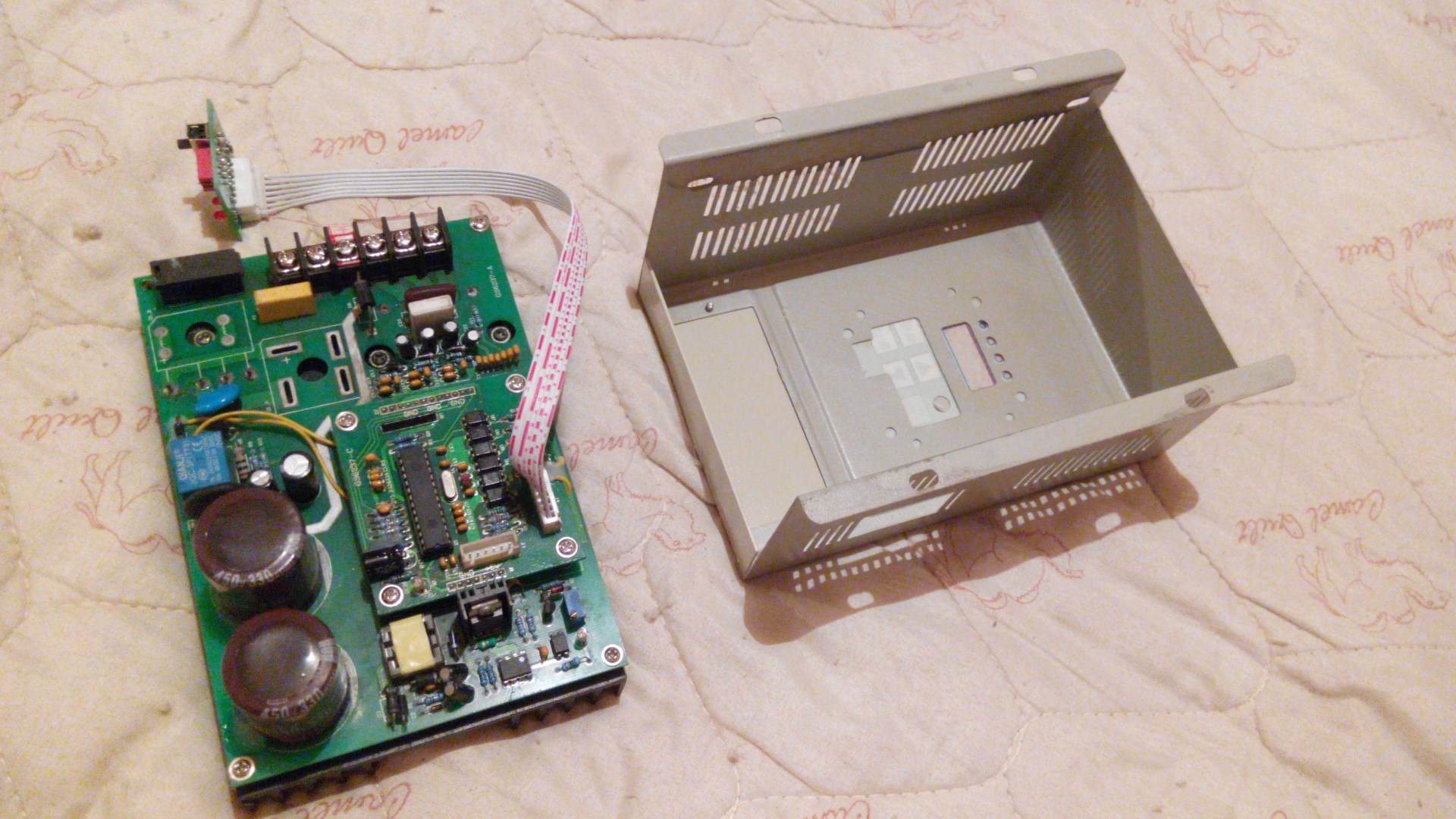

Прибыл б/у частотник - https://world.taobao.com/item/22954516932.htm.
Взял в металлическом корпусе, будет установлен снаружи и может случайно огрести.
Характеристики:
  • 220V, 4.2A, 750W
  • частота меняется от 5 до 60 Hz с шагом 5 Hz
По деньгам:
  • всё вместе с комиссией и доставкой = 29$
Работает или нет - буду проверять завтра (:
