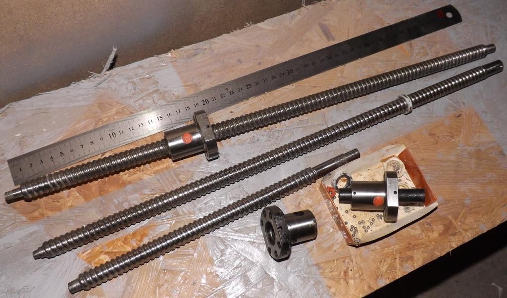

халявные ШВП 1605 есть 3 винта и 3 гайки,1гайка на винте,1 отдельно,забита шариками но надевать на винт их я не умею и не смог,хотя она именно с этого винта и слетела,3-я гайка без заглушек,длину и концы разные и видно по фото,все это выкинуть жалко хочу выручить за это пару тысяч т.к. когдато отдавал гораздо больше.

Виталий222 писал(а):забита шариками но надевать на винт их я не умею и не смог
нужно гайку внутри намазать солидолом, литолом он будет держать шарики и "приклеить" шарики в канавки и накрутить на винт аккуратно

aftaev писал(а):нужно гайку внутри намазать солидолом, литолом он будет держать шарики и "приклеить" шарики в канавки и накрутить на винт аккуратно
А потом будеш обижаться,что кто-то тебя оскорбляет после таких "советов".Во первых - шарики есть еще в канавке возврата,во вторых - на некоторых гайках шариков нет внутри швп.
Надо снять пластмассовые втулки по краям.Потом накрутить немного на винт и засыпать пинцетом шарики,причем проталкивать их,чтобы заполнилась канавка возврата.В гайке может быть несколько канавок под шарики.На этих,что на фото их скорее всего три.Сначала заполняем одну,потом проворачиваем гайку - другую ,потом третью.

Золушок твой совет тоже не совсем правильный с засылкой шариков. В швп с пластиковыми сепараторами есть мертвые зоны где шарики не ходят. Вот если туда шарик попадет швп будет клинить. Проще всего наклеить шарики на смаку. Вставить трубку... хоть из бумаги а потом накрутить гайку на швп.

Золушок писал(а):Надо снять пластмассовые втулки по краям.Потом накрутить немного на винт и засыпать пинцетом шарики,причем проталкивать их,чтобы заполнилась канавка возврата.В гайке может быть несколько канавок под шарики.На этих,что на фото их скорее всего три.Сначала заполняем одну,потом проворачиваем гайку - другую ,потом третью.
Я тоже набиваю гайки уже на винте, но заглушки не снимаю. Хотя даже не так, сначала частично леплю шарики на солидол, потом добиваю уже на винте. Самое главное, чтобы шарики осказались в своих канавках, видел пару раз у людей шарики мимо кассы. В результате или гайка просто туже вращалась, или выдавливало "сальники". При набивке канавок гайку накручиваю так, чтобы остался лишь маленький зазор в который влазит только один шарик, вот через него и набиваю канал. Это относится к маленьким ШВП - 1605-2505 большие так не набивал.
