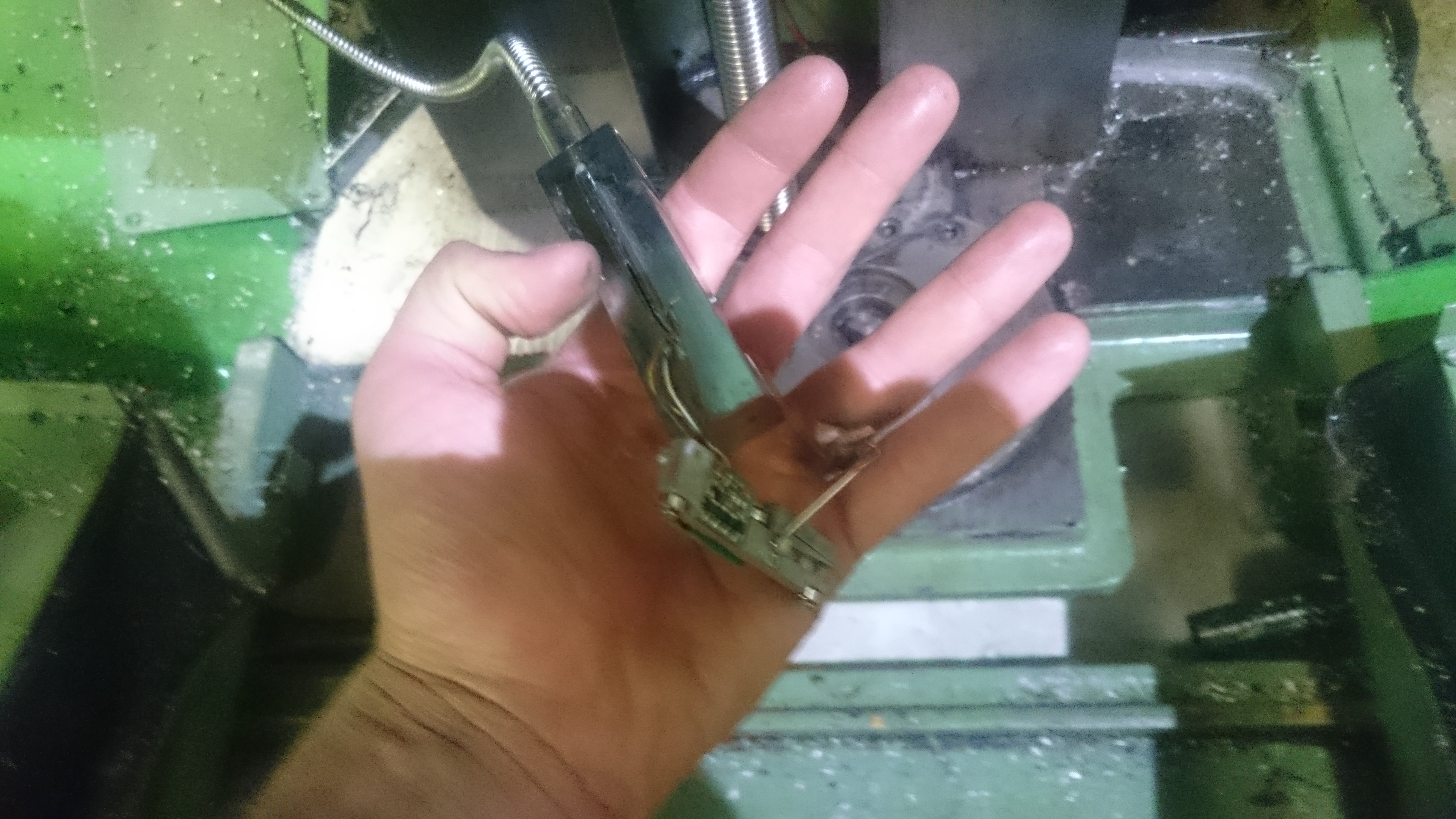

Сломал направляющию приемника на линейке ((
Заказал с Америки новую . но работать нужно не через месяц а сейчас(
В связи с этим куплю линейку любой длинны в любом состоянии .

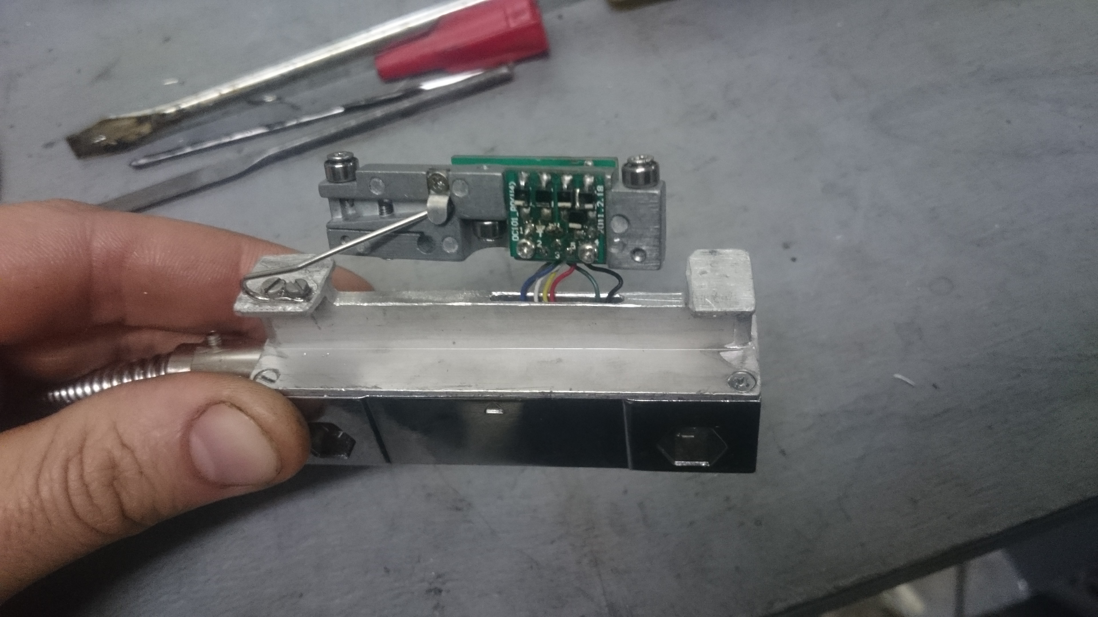

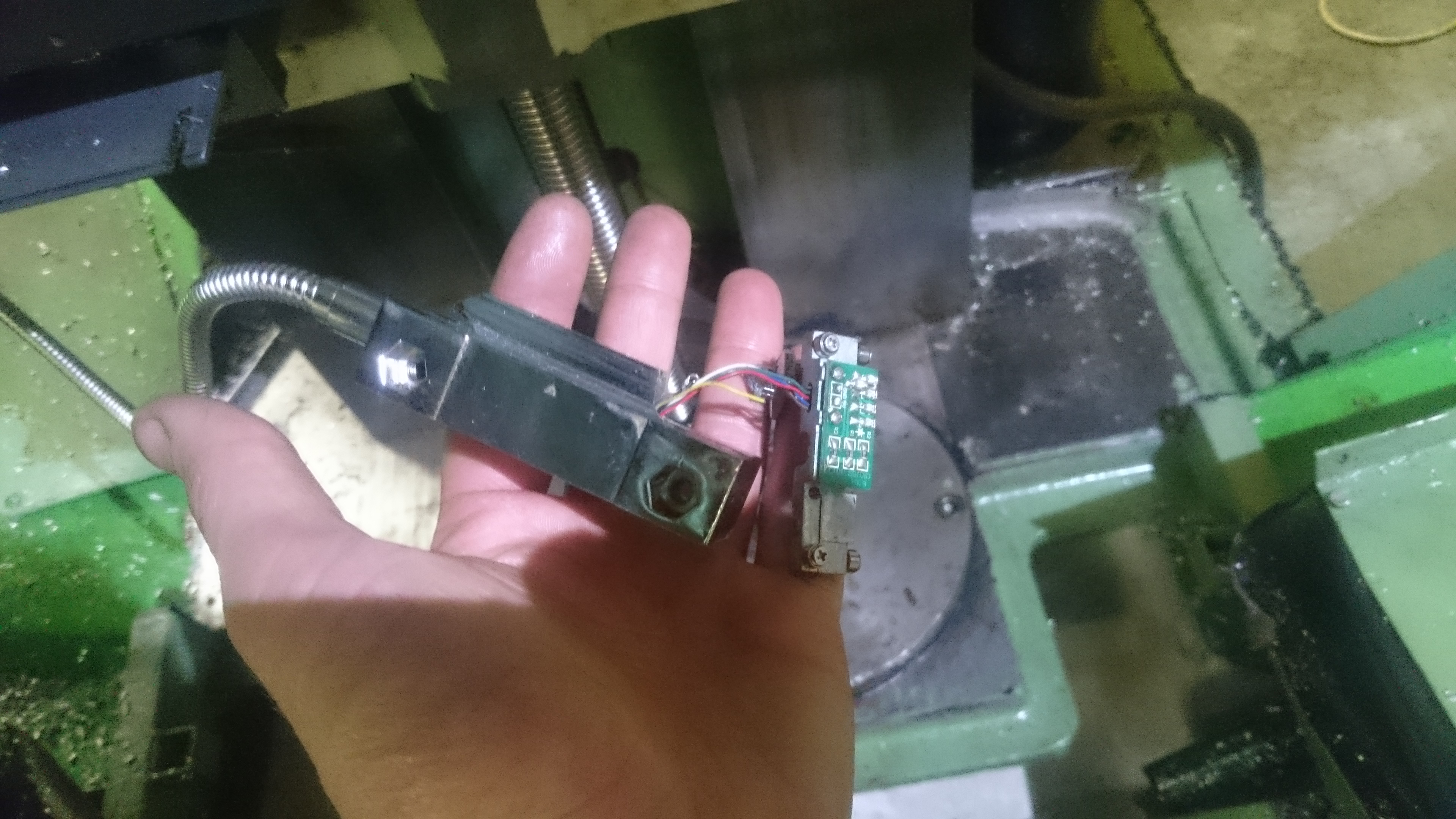

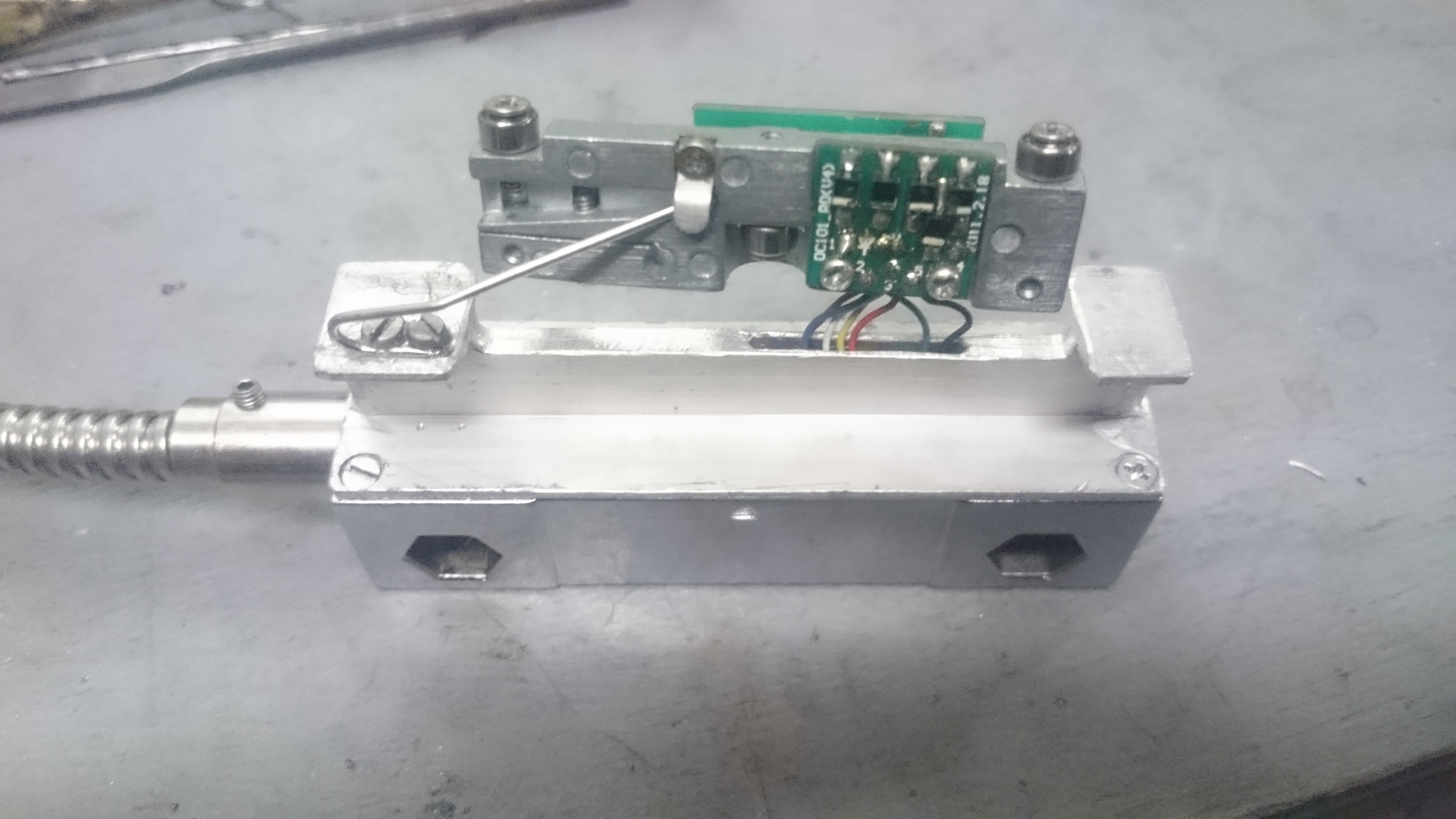

Решили вопрос отремонтировав старую считывающию головку.
Наверняка я не последний кто сломает так линейку) прикрепляю фото до и после ремонта.

А как сломали?
Re: Куплю любую линейку Ditron-Sino .
Если вопрос мне, то по дурости
открутил головку , потом отвлекся и поехал , головка уперлась в край , сломалась и еще скололо стекло
Я так и не понял по фотографиям - а что было то?
Отпало крепление поводка и желтый провод?
Отломило одну часть головки от основания
там есть тонкая часть с прорезью для проводов, вот эту шейку и ломает
