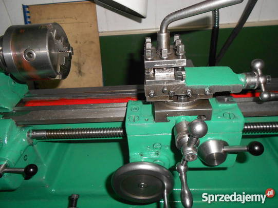

Добрый день форумчане.
На днях приобрел токарный станок TSA 16, на нем установлен 3-х кулачковый, 80-й патрон.
Хочу приобрести для него обратные кулачки.
P/S В токарке я не силен, прошу простить если информации мало.
На фото аналогичный станок (фото взял из инета)

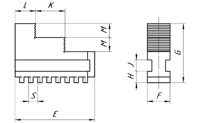

Жень. Видов кулачков ровно сколько и заводов кто их готовит.
Надо помимо размера патрона ещё и размер кулачков ведать. Хотябы ширину F а лучше и размеры H, J.

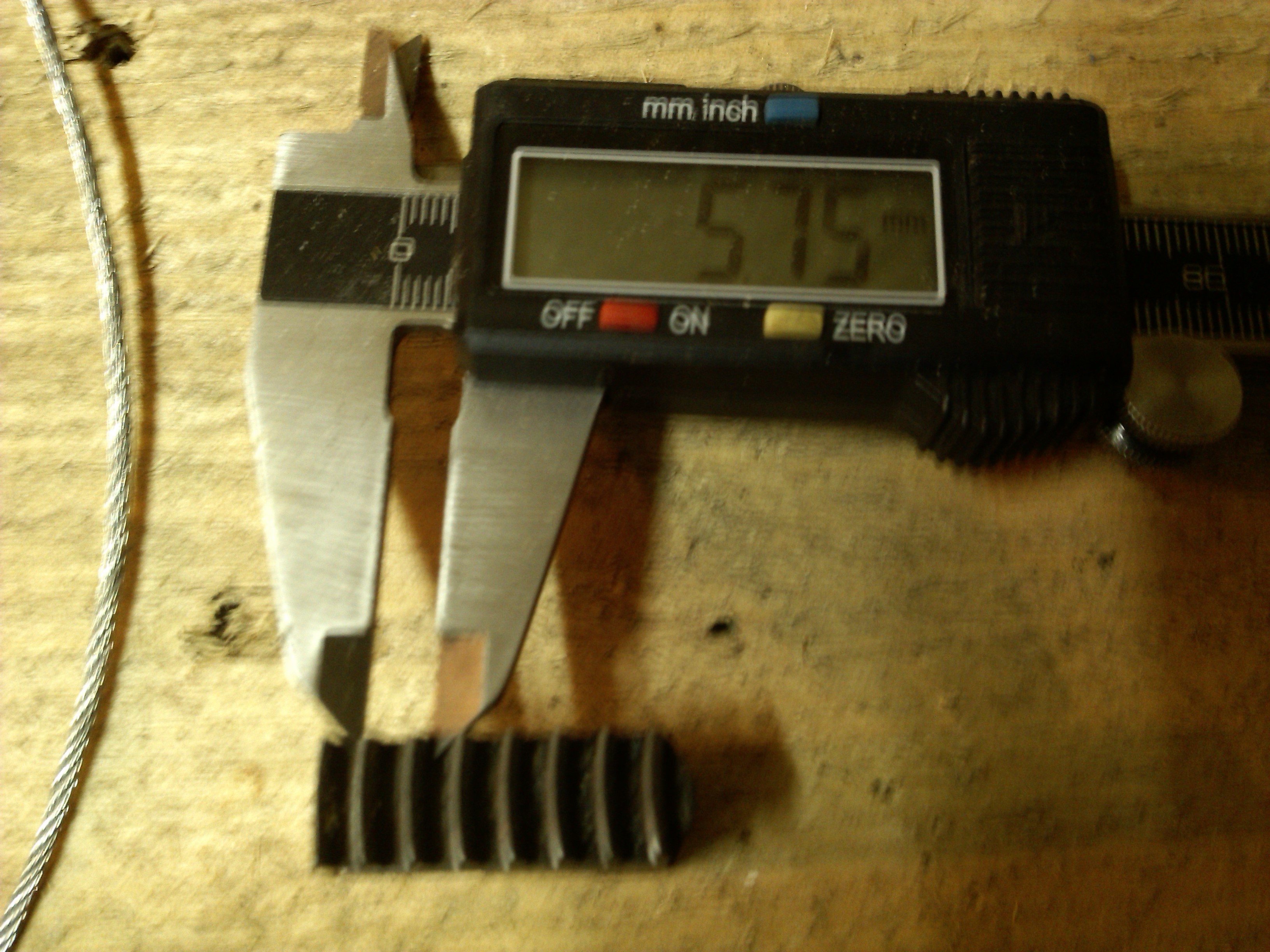

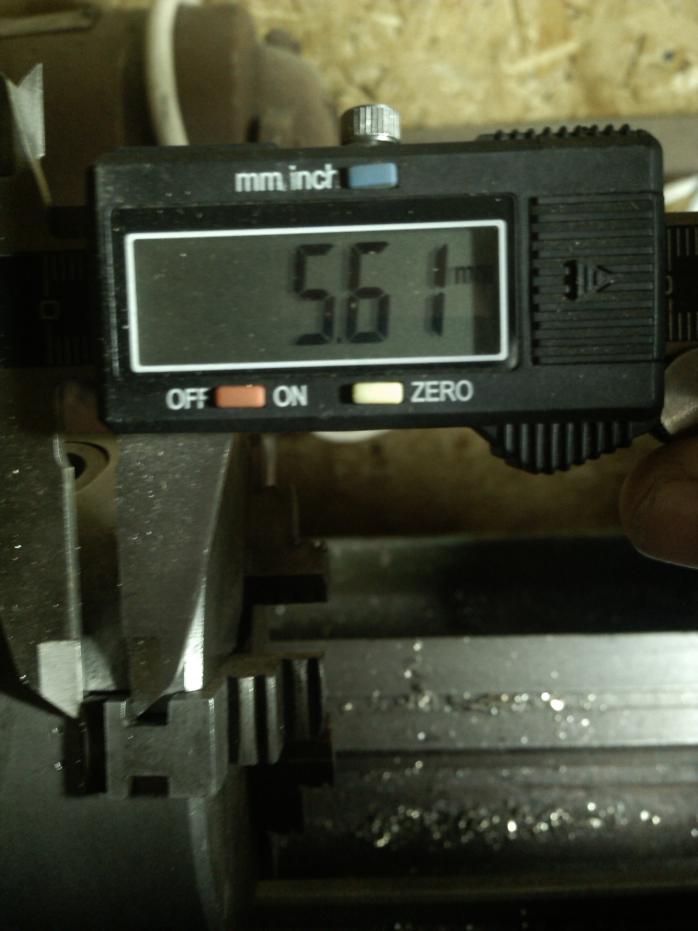

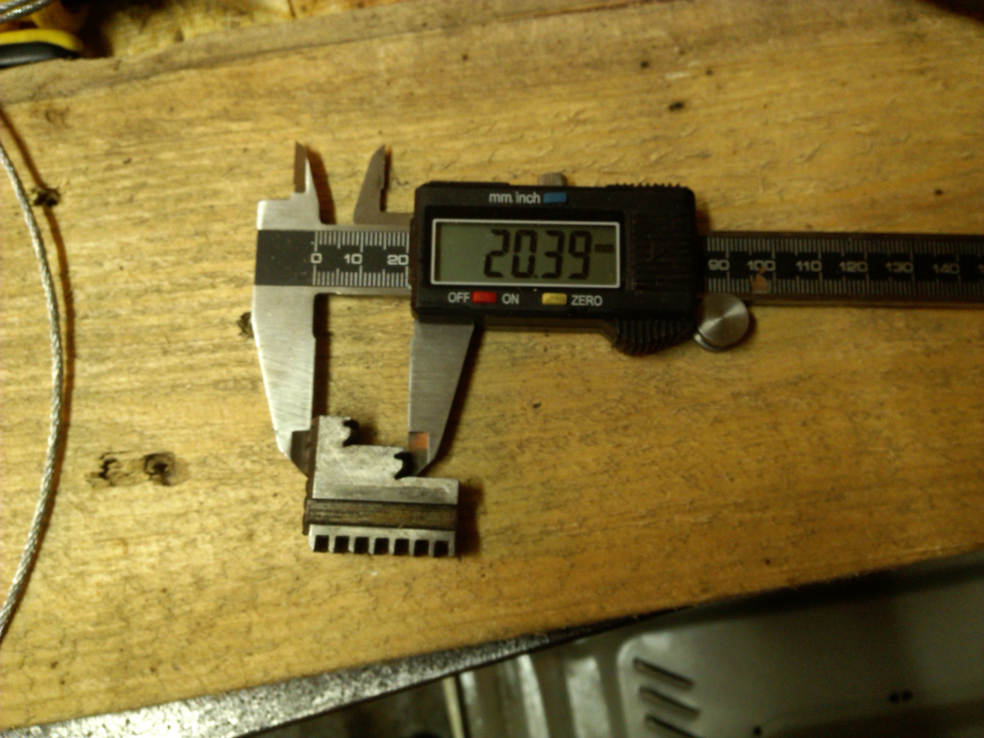

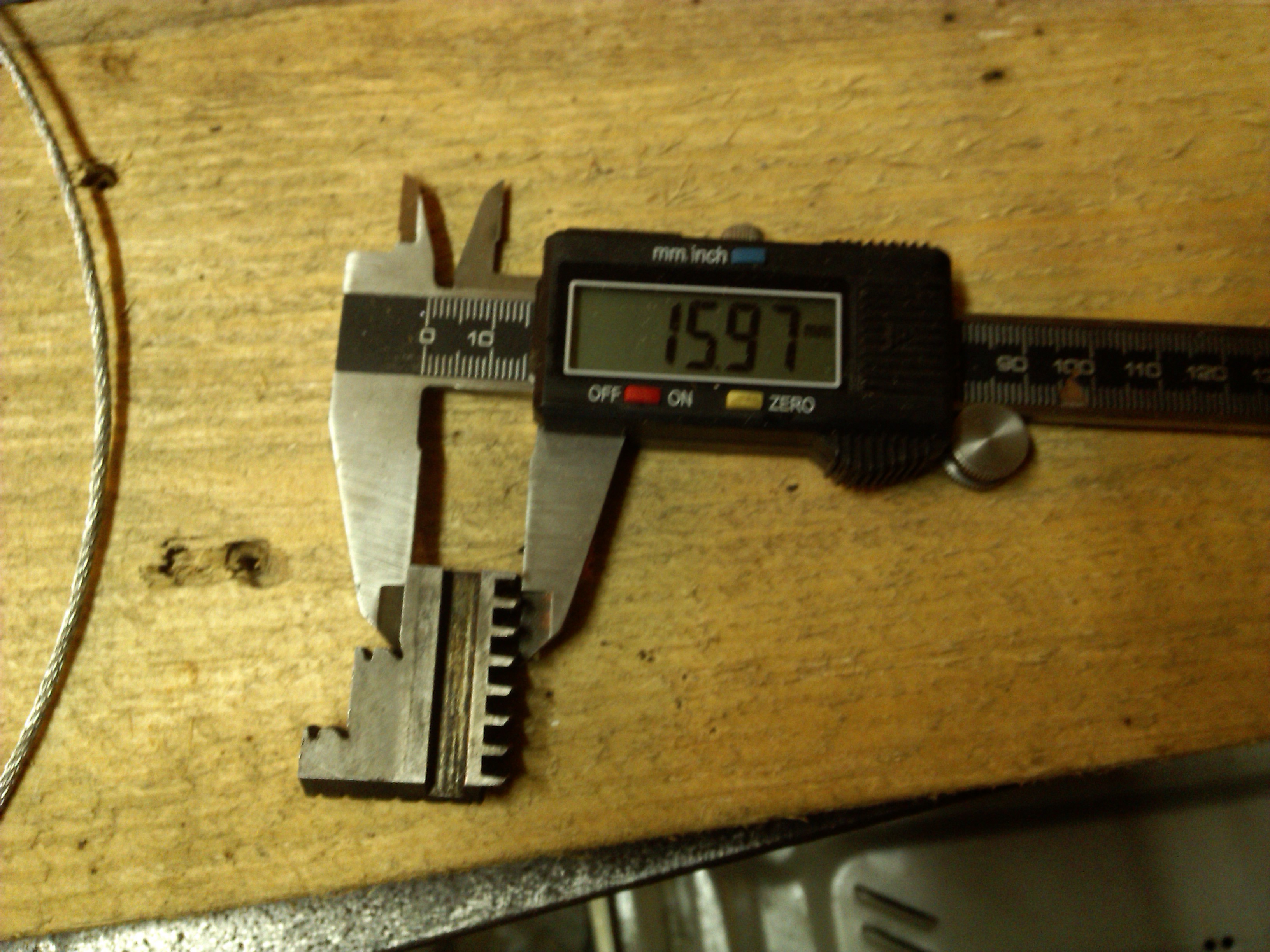

- Контактная информация:
Re: Куплю обратные кулачки, станок TSA 16
Вот вчера быстренько нафотал перед уходом домой, извиняюсь за качество, фото с мобильного.raddd писал(а):Жень. Видов кулачков ровно сколько и заводов кто их готовит.

прикольненько. Из 7 фотографий только один из трех важных габаритов
Размер h и j
Самые важные размеры это посадочные размеры кулачка, все остальное растачиваеться под детали. У хорошего токаря обычно десятки комплектов кулачков расточенных под различные нужды
h будет завтра, а j есть на последнем фото.Geka писал(а):Размер h и j
вот размеры
