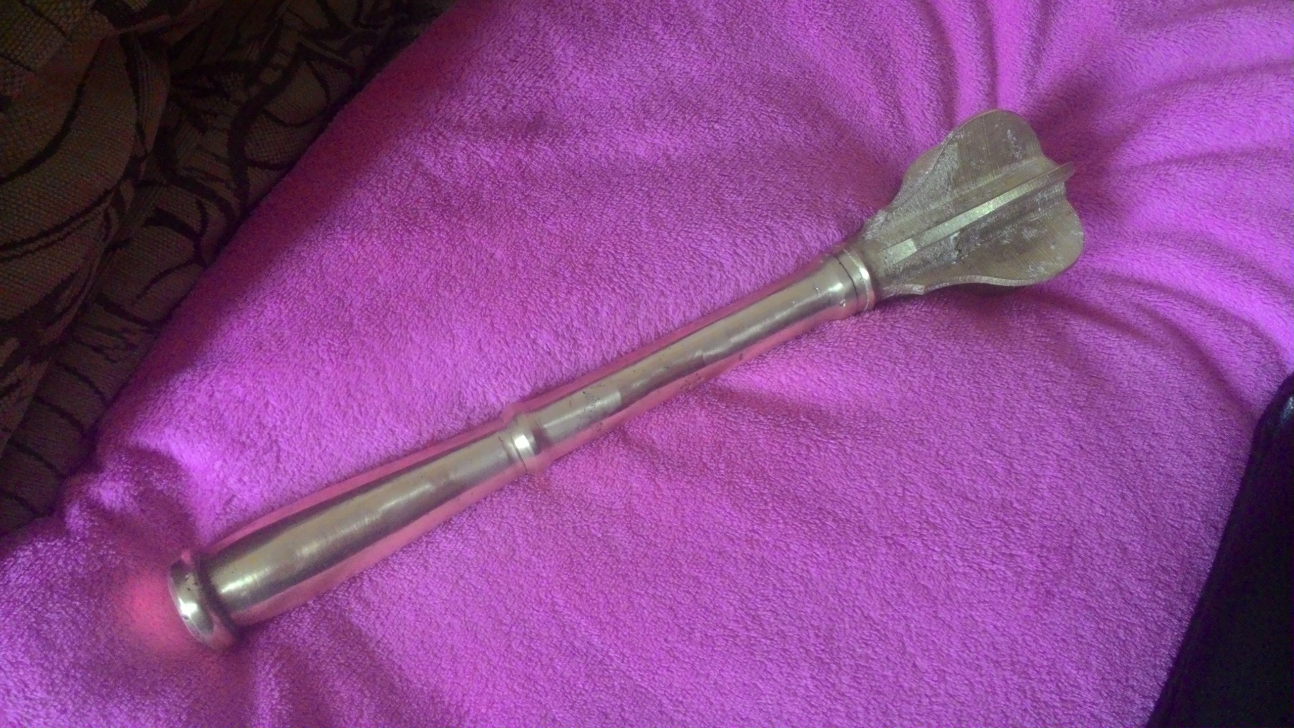

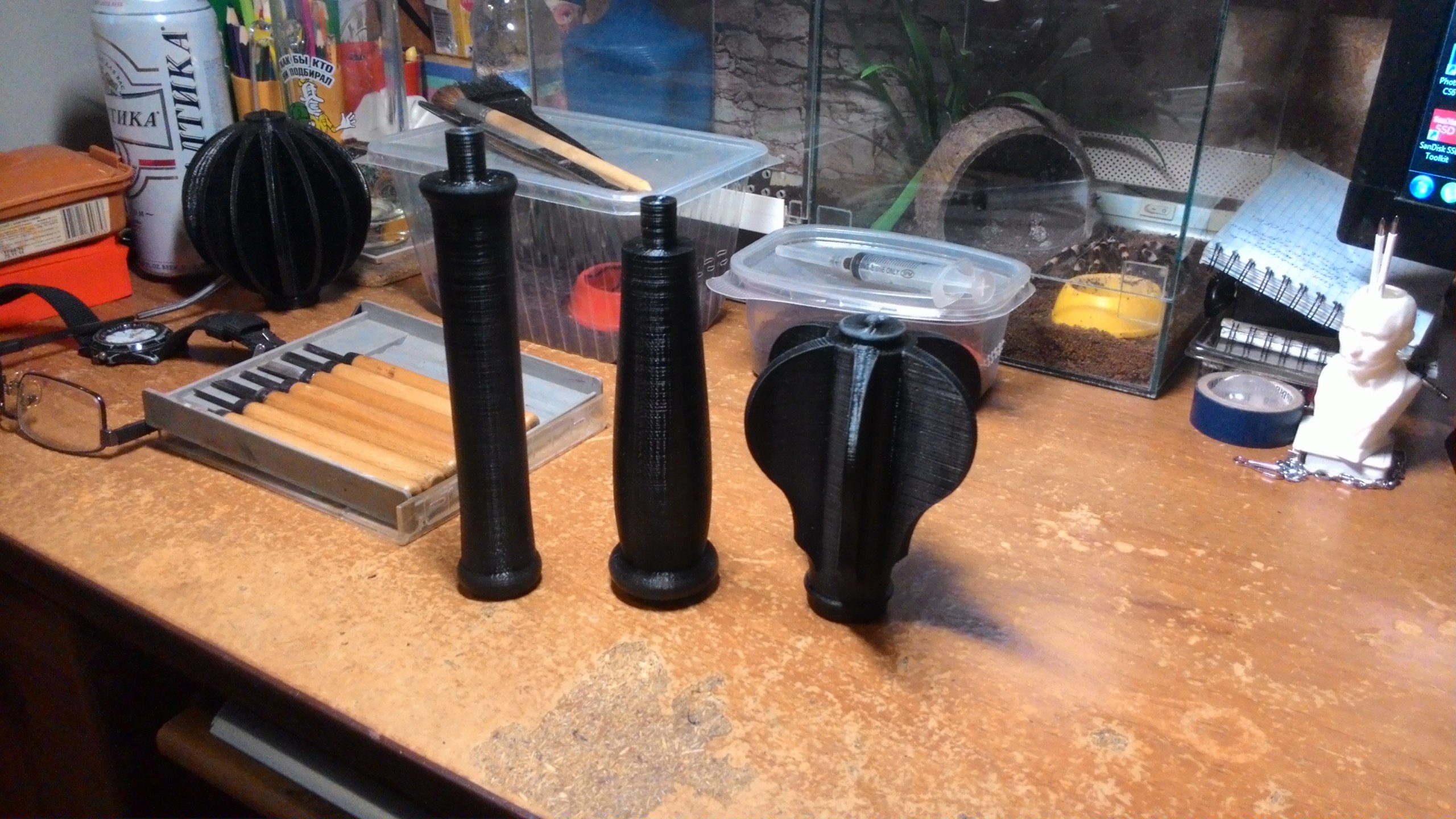

Predator писал(а):frezeryga, Ну ясен пень, просто хозяиг принтера видимо не допонимает в вопросе немного :)
DeNew Lab писал(а):Этот принтер бы в кондитерку, крем давить узорчато :hehehe:
Зачем же сразу яйцами кидаться... Обрабатывать нужно, конечно, но почему в этом может быть проблема? Доводилось делать и поинтереснее вещи, чем кондитерские изделия.
булава печать.jpg (3368 просмотров) <a class='original' href='./download/file.php?id=68722&mode=view' target=_blank>Загрузить оригинал (629.83 КБ)</a>
булава бронза.jpg (3368 просмотров) <a class='original' href='./download/file.php?id=68721&mode=view' target=_blank>Загрузить оригинал (745 КБ)</a>
Re: Требуется изготовить колёсную пару к детскому паровозику
klbng писал(а):Доводилось делать и поинтереснее вещи, чем кондитерские изделия.
Так никто не спорит, что можно делать такие вещи на 3D принтере. Речь то шла о том, что колеса на токарном лучше делать, чем на принтере, ну и материал - латунь, а не АВС пластик ;)

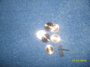

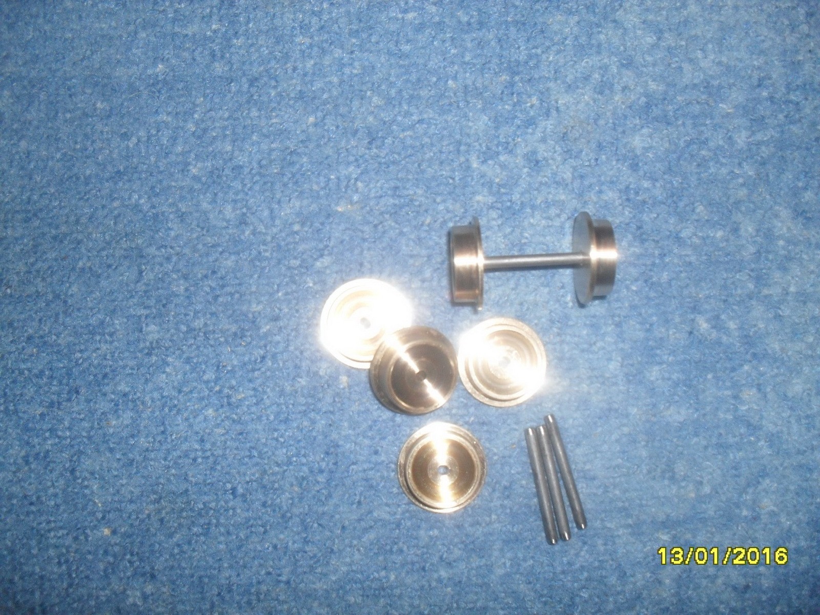

Mihaill: Сегодня получили колёсики на почте. Маленькие машинисты в восторге, ждут не дождутся, когда я уже соберу им паровозик :)
колеса-01.jpg (3284 просмотра) <a class='original' href='./download/file.php?id=69363&mode=view' target=_blank>Загрузить оригинал (560.3 КБ)</a>
колеса-02.jpg (3284 просмотра) <a class='original' href='./download/file.php?id=69364&mode=view' target=_blank>Загрузить оригинал (498.86 КБ)</a>
Михаил, спасибо большое, колёсики сделаны качественно и оперативно!
PS: Оси под посадку с натягом сделал? На «горячую» их чтоли посадить :hehehe:

Predator писал(а):Оси под посадку с натягом сделал? На «горячую» их чтоли посадить
Это же ПАРАВОЗ, нельзя допустить аварии из за отвалившегося колеса :) , оси на +0.03мм, отверстия в нолях, придется молоточком вдарить.
А почта отработала нормально, в неделю уложились.

Mihaill писал(а):оси на +0.03мм, отверстия в нолях, придется молоточком вдарить
Так и буду молоточком, вчера не стал делать, уже поздно было, а вот сегодня займусь. Тем более, что старший машинист не отстаёт :)
