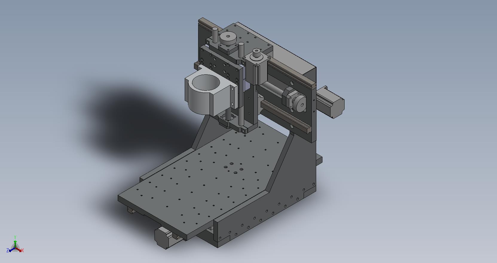

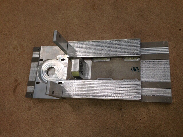

Всем доброго!
Необходимо изготовить детали для сборки станины. Самые большие размеры деталей 550х280 и 400х436, толщины деталей 40, 20, 17, 16 мм.
Материала своего нет, с маркой стали затрудняюсь =( но не высоколегированная и не нержавеющаяя, чтобы при необходимости можно было самостоятельно просверлить дополнительное отверстие ручным инструментом не потратив на это 2 дня.
точность изготовления 0,1 мм, с чистотой поверхности затрудняюсь.
чертежи деталей и сборку в солиде 2015 вышлю на электропочту
Хомут для крепления шпинделя есть, необходимо сделать в нем 4 отверстия по чертежу.

Ось Z,может тоже на рельсы профильные ( пока на стадии проекта) , а то она как-то не айс в купе с остальным))), а там сам смотри

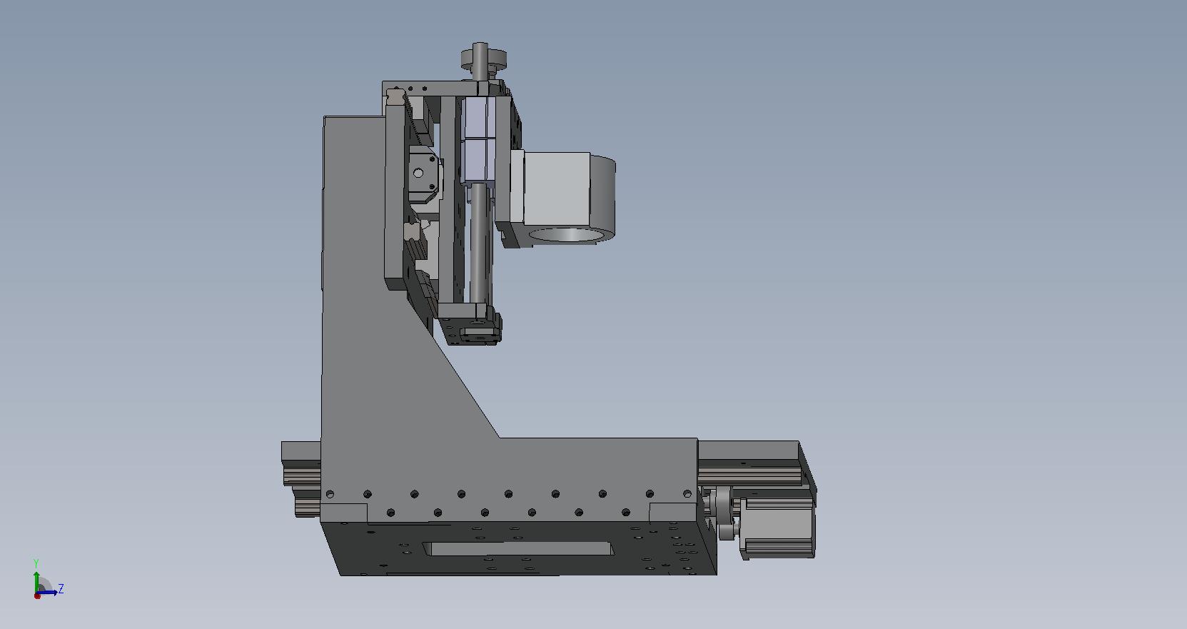

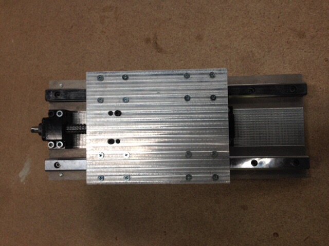

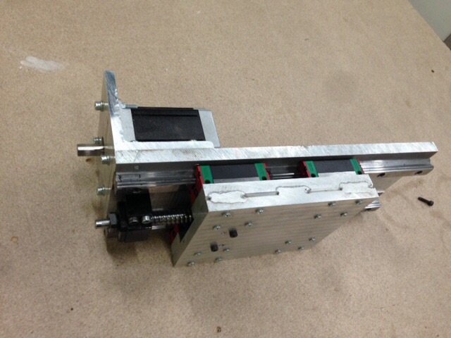

А может возьмете Z в сборе? Или комплект люменек?

20-й хивин, 1605 винт, 86-й шаговик, ход 170 мм., плита 14 мм. Нужно сделать зенковку под головки винтов крепления кареток, установить шкивы. Цену предлагайте сами. Делал для себя, но 3-й фрезер пока не нужен, нужен лазерный раскройщик.

Обратной стороны нет фото? Из какого материала конструкция, хайвин какого разлива и какие каретки встанут под двигателем?
