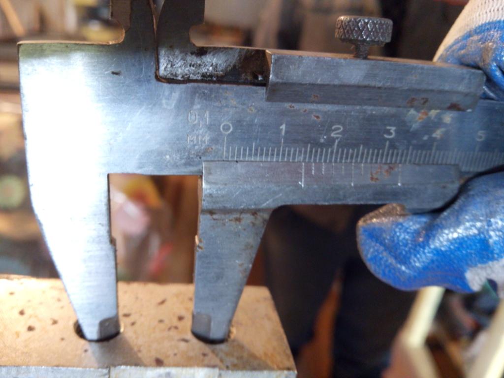

Всем доброго дня!
Получил детали (кроме этой, что выше на картинке заказал еще 2 детали), такого "Г" я еще не видел. Запороли все что можно было и нельзя.
Предложение помочь обработать детали получил от Fisher (именно от Александра Блинова).
Делал предоплату 50%, поле того как получил детали первая мысль - доплачивать не буду, так как необходимо много доделывать.
После того как исправил видимые косяки, начал собирать и тут выяснилось, что этому "специалисту" вообще за работу не стоило платить, да еще за мои заготовки деньги назад попросить вернуть.
Детали делали 2 месяца вместо 2-х недель как договаривались, кормили обещаниями что все почти готово, но через 1,5 месяца ожидания написали, что одну деталь испортил и мне пришлось новую заготовку отправлять.
Короче я не в восторге!!!

Re: Где можно заказать деталь и сколько будет стоить
это дюралька чтоль?
посадочные места на рельсы + 3 десятки (смысла тогда нет в этих пазиках)???

Да, дюраль.rustech писал(а):это дюралька чтоль?![]()
Дело тут не в смысле, а в том что если не можешь делать не надо браться и предлагать свои услуги.

7,5 т.р.skyAlex писал(а):Сколько стоила работа?
