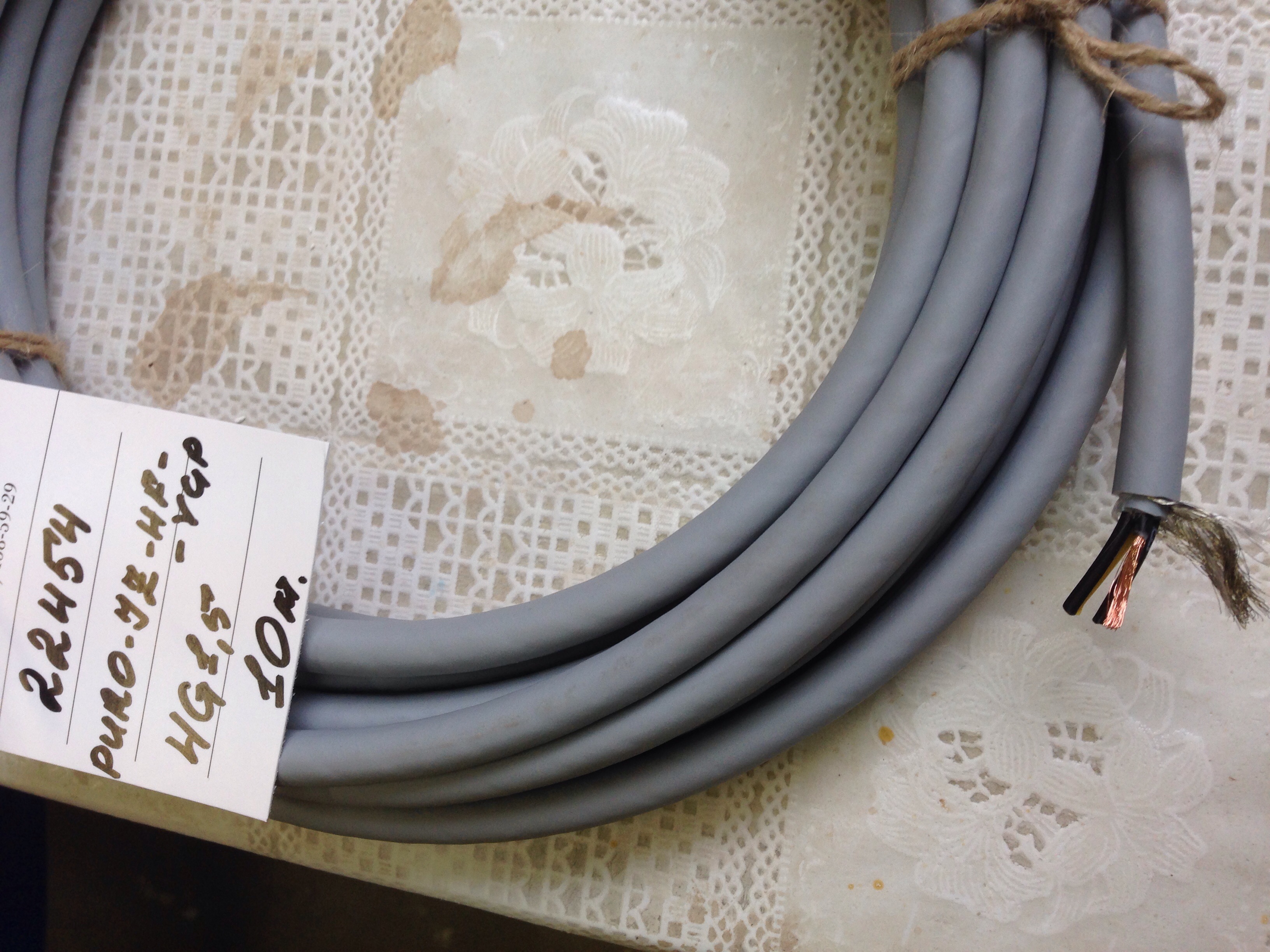

F2DVasek
Сообщения: 254
Зарегистрирован: 07 май 2012, 07:27
Репутация: 102
Re: Куплю кабель >=15 жил 0.15-0.35ммкв.
Сообщение F2DVasek »
Кстати силовой кабель рекомендован такой от хелукабеля:
PURÖ-JZ-HF-YCP полиуретановая оболочка, экранирован
Или такой:
JZ-HF-YCP обычный, класс гибкости 6, тоже в экране.
Это из бюджетных вариантов.
В наличии у них много разных сечений.

F2DVasek
Сообщения: 254
Репутация: 102
Вот отчет по кабелю из спец кабеля.
Качество конечно не сравнить с китайским. Экран из нормальных нитей, а не как у китайского кабеля... Волоски.
Двойная оболочка, жилы тоже качественные. Про маркированы цифрами через маленькое расстояние, так что при обрезке видно номера каждой жилы. Между каждой оболочкой еще чтото типа тонкой ткани или бумаги. Проволока экрана еще армирована каким то волокном.
