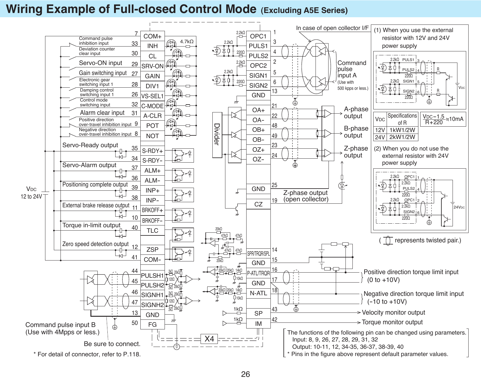

going писал(а):Работают +-10 В, step/dir, cw/ccw, энкодер на двигателе - 20 bit
Моя память, конечно, не истина в последней инстанции, но, вроде, в изменах не замечена - Minas урезанной серии A5E работают только по степ-дир, соответственно, в режиме управления положением. Аналоговые входы и режимы управления по скорости и моменту реализованы в полновесной серии A5 и всяких сетевых разновидностях вроде A5B, A5N. Модель сервоусилителя на фото выше MBDHT2510E - последняя буква как раз говорит о принадлежности к E (A5E) серии.
john1987887
Сообщения: 3063
Репутация: 1802
Re: продам сервопривода спец цена
Сообщение john1987887 »
В мануале по подключению разъема Х4 заметил только слово "pulse" про "analog" ничего не увидел. Надо еще самую полную инструкцию почитать.
Сообщение going »
serpvect писал(а):Модель сервоусилителя на фото выше MBDHT2510E - последняя буква как раз говорит о принадлежности к E (A5E) серии.
Может я чего не то увидел на картинке?
A5E.png (2720 просмотров) <a class='original' href='./download/file.php?id=54946&mode=view' target=_blank>Загрузить оригинал (444.01 КБ)</a>
Ноги 16,17,18 - гугл перевёл так
Положительное направление предельного крутящего момента ввода
(0 + 10В)
Отрицательное направление ограничения крутящего момента ввода
(От -10 до + 10В)
Похоже я действительно не так понял.
Спасибо за замечание
Платы: BPI-M3, BPI-A64, OPI-PC2
going писал(а):Может я чего не то увидел на картинке?
Ага, в самом верху в скобочках: исключая серию A5E.

UAVpilot писал(а):исключая серию A5E.
Исключение относится к "full closed loop", на приводах даже разъема для подключения линейки нет. Или степ/дир + линейки не совместимы в принципе?

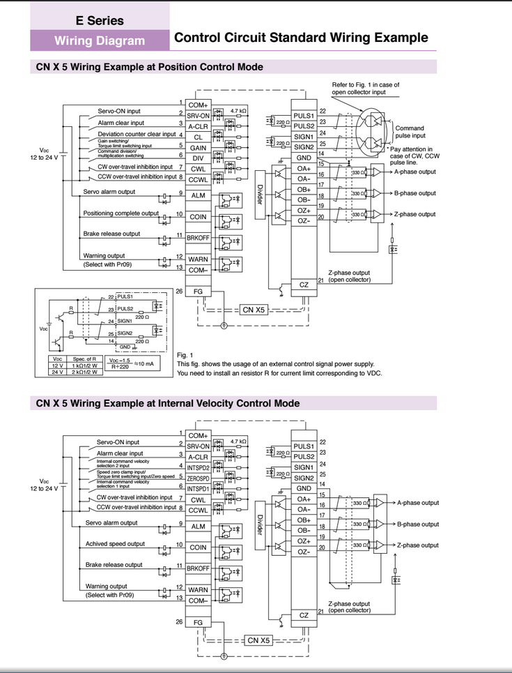

john1987887 писал(а):Исключение относится к "full closed loop"
Нет, это относится к моделям без индекса E, на этой схеме не нарисовано подключение линейки.
Для E есть отдельная картинка в другом разделе документации:
e.png (2672 просмотра) <a class='original' href='./download/file.php?id=54949&mode=view' target=_blank>Загрузить оригинал (332.74 КБ)</a>
john1987887 писал(а):Или степ/дир + линейки не совместимы в принципе?
Совместимы, но не в моделях с E.
