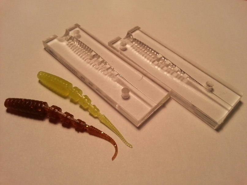

Нужно чтото вроде такого.
6785142.jpg (4032 просмотра) <a class='original' href='./download/file.php?id=52432&sid=5e91ef0b606998a59fd5f2578731ca57&mode=view' target=_blank>Загрузить оригинал (59.38 КБ)</a>

обычно для производства таких изделий используют пластизоли с добавками. которые могут состоять из регулятора жесткости, ароматизатора и красителей. льют в форму из дюраля при помощи инжектора. в форме несколько каверн. обычно конторы, торгующие мелкой фасовкой такого силикона предлагают и ручные инжекторы типа шприца. для мелкой серии с такими шприцами и поликарбонат пойдет (не оргстекло). на больших объемах и скоростях заливки поликарбонат быстро кончится.

Ksedon писал(а):Причем здесь ЧПУ, ну я подразумеваю, что форму можно вытачить в куске, например оргстекла, фрезой.
Телепаты в отпуску...
Вам что надо-то ? Намоделировать и нафрезеровать в оргстекле ?
Что вы дадите на входе и что хотите на выходе получить ?
То что вижу на фото будет 100% давать стык в десятки мм.

Намоделировать и нафрезеровать в оргстекле. Абсолютно верно.
Что Вы имеете ввиду, под 'стык в десятки мм'? Стык в один сантиметр?
Сообщения: 5886
Re: Требуются услуги специалиста с ЧПУ станком.
В > 0.1мм
Задача довольно простая технически, ищите того, кто рискнет с вами связяться со столь неточными ТЗ.
После фрезеровки выж сами будете до кондиции форму доводить ? Полировать там итд итп ?
Бюджет "на круг" озвучьте в каком-нибудь виде, и возможно кто-то заморочится.
Если это 1000р, то какие-либо разговоры вести бессмысленно, если 1000уе, то можно попытаться
выяснить что вам конкретно нужно, итд итп.

elephant007 писал(а):обычно для производства таких изделий используют пластизоли с добавками. которые могут состоять из регулятора жесткости, ароматизатора и красителей. льют в форму из дюраля при помощи инжектора. в форме несколько каверн. обычно конторы, торгующие мелкой фасовкой такого силикона предлагают и ручные инжекторы типа шприца. для мелкой серии с такими шприцами и поликарбонат пойдет (не оргстекло). на больших объемах и скоростях заливки поликарбонат быстро кончится.
не пугай человека, нормально оргстекло работает на силиконах и полиуретане. Сотни отливок с одной формы.
И полировать ничего не надо - и так отливки блестят.

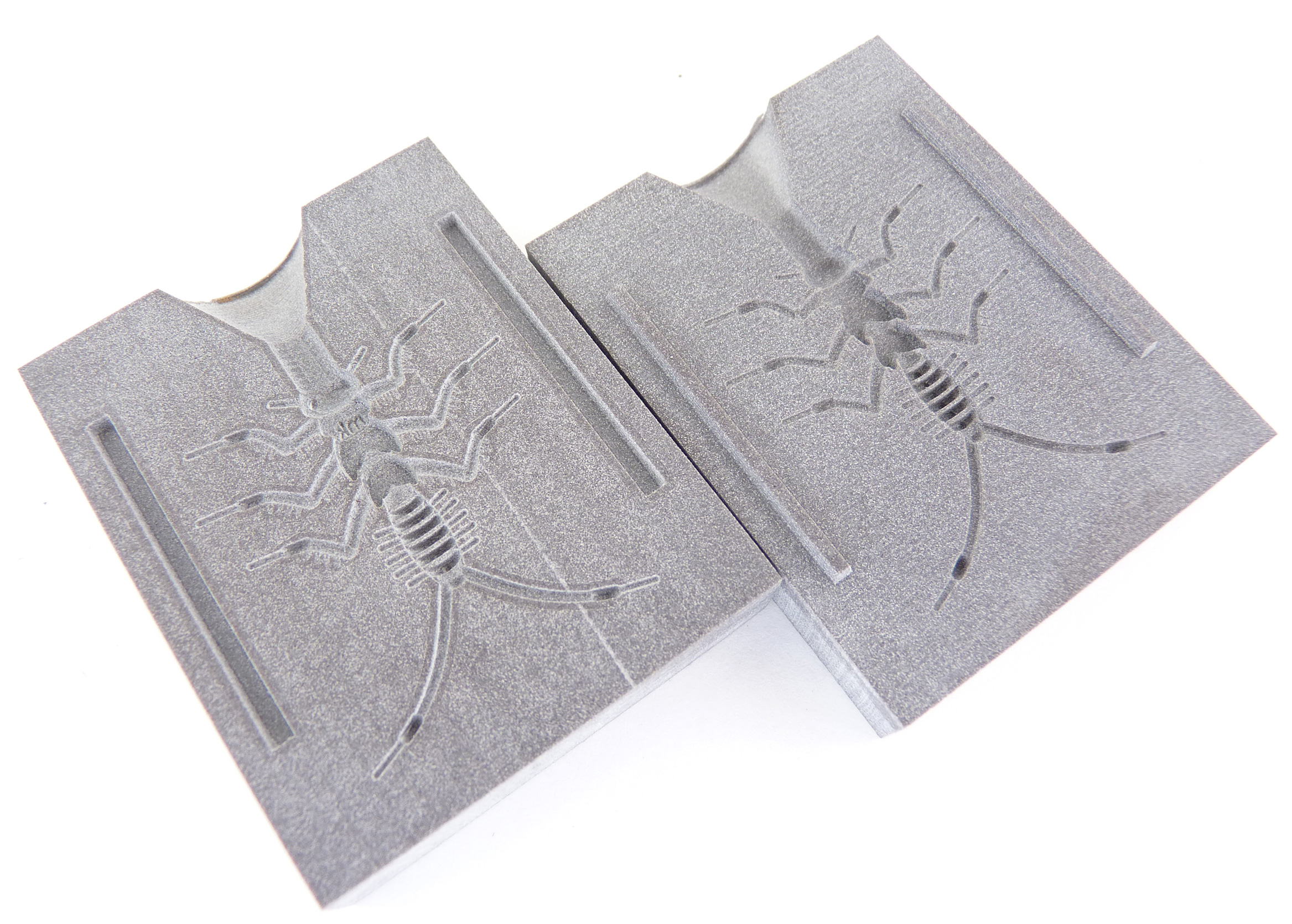

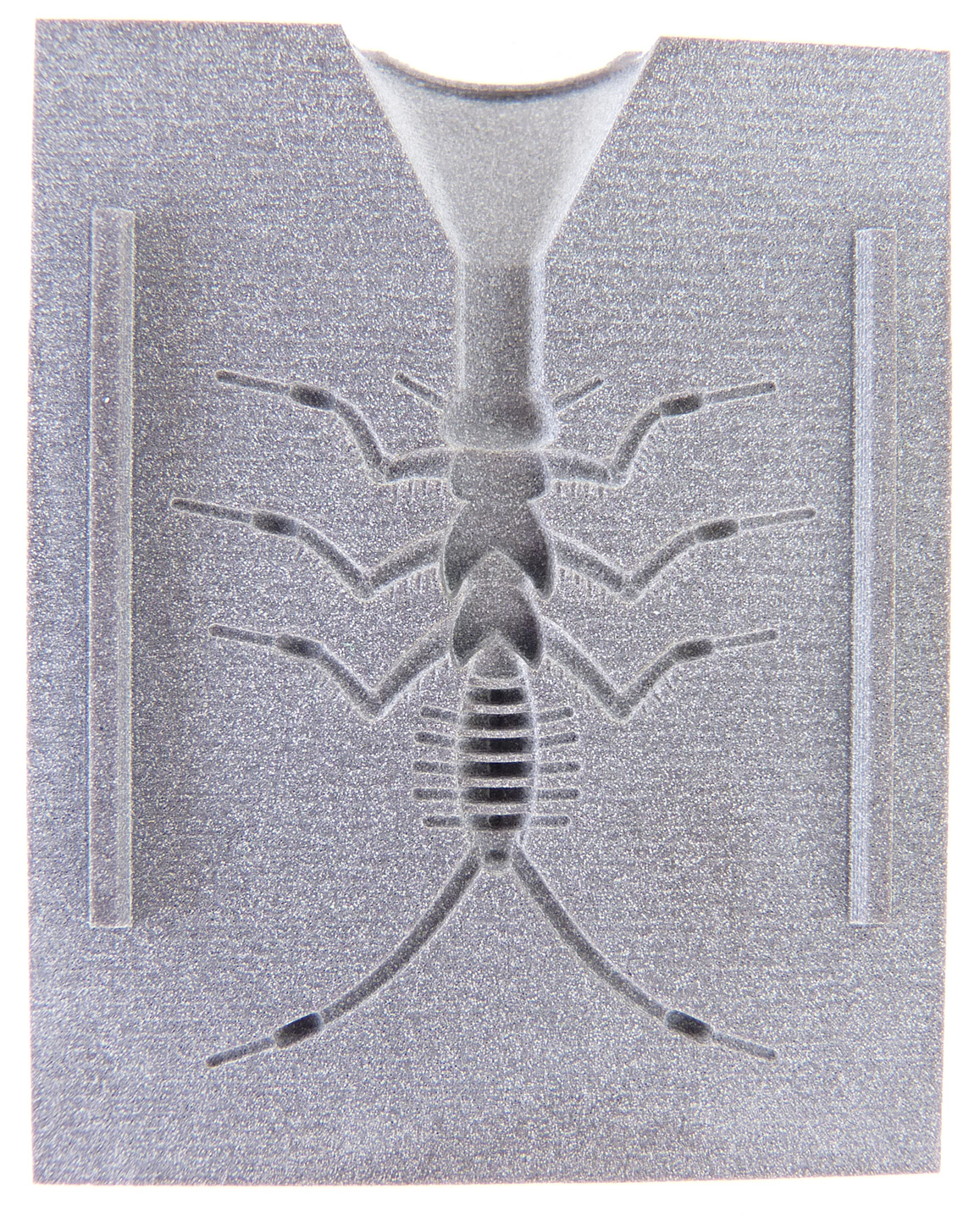

Я когда то пробовал, что то похожее, тоже для рыбаков.
Делал из модельного пластика.
Эта форма размером почти как спичечный коробок.
3D владею.
001.jpg (3920 просмотров) <a class='original' href='./download/file.php?id=52495&sid=5e91ef0b606998a59fd5f2578731ca57&mode=view' target=_blank>Загрузить оригинал (1.05 МБ)</a>
002.jpg (3920 просмотров) <a class='original' href='./download/file.php?id=52496&sid=5e91ef0b606998a59fd5f2578731ca57&mode=view' target=_blank>Загрузить оригинал (1.04 МБ)</a>
