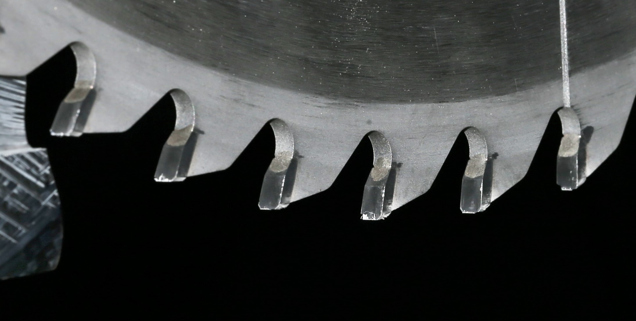

Вот здесь бы и можно было бы протестить. Реально микросколов на зубьях много, налипает лавинообразно.
Забыл снять на большем увеличении.

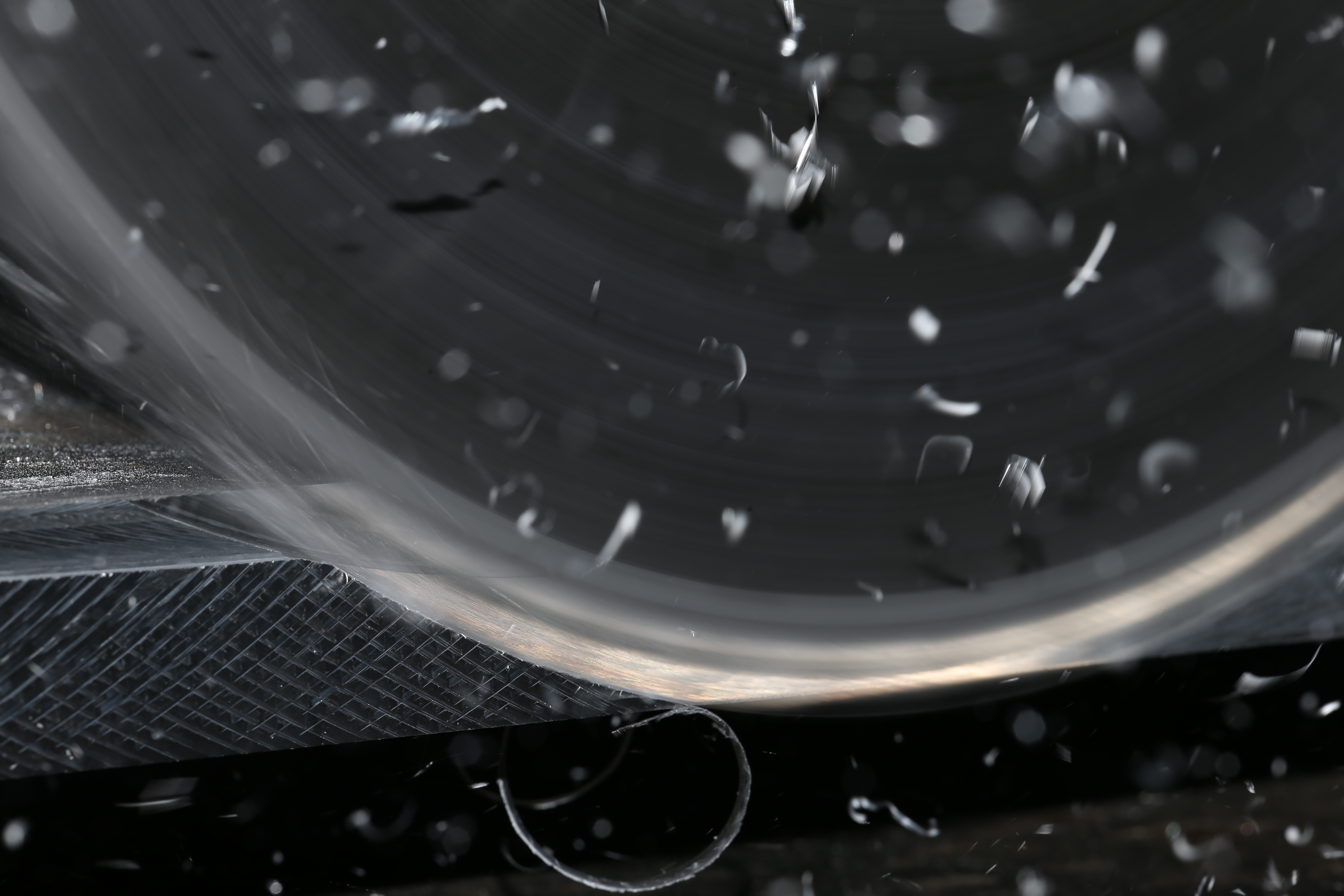

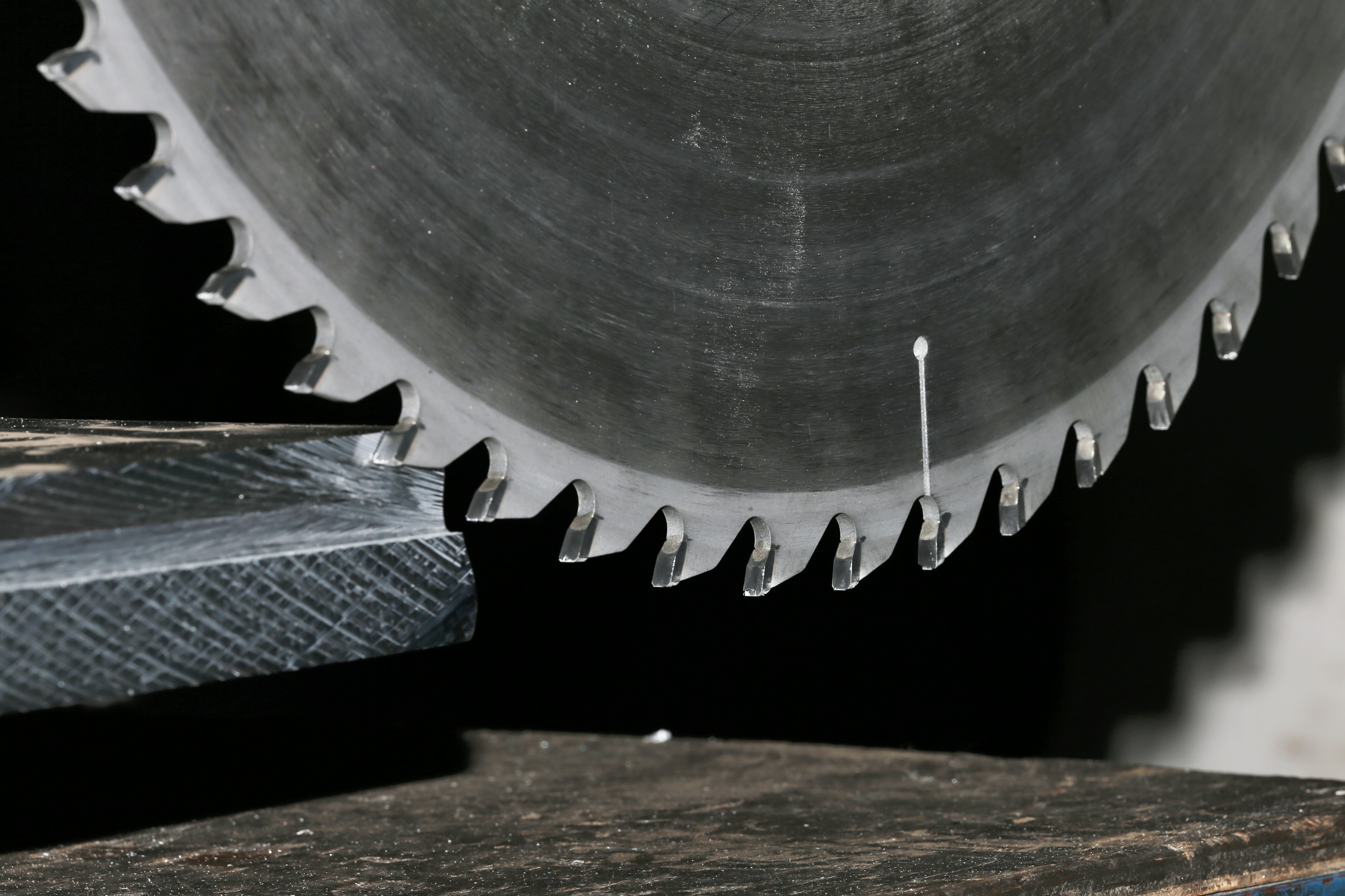

На фото пример торцовки. Обычно люди просят параллельность и повторяемость ±0,1мм на L=3000mm
Перед продолжением резки. Очень хочется испытать. Производительность 100-200m^2/мес. И не только по Д16Т. АМЦ, АМГ2, АМГ3, В95 и Д16 лучшие друзья этих пластинок. СОЖ масло. (4005 просмотров) <a class='original' href='./download/file.php?id=50539&mode=view' target=_blank>Загрузить оригинал (1.91 МБ)</a>
Крупнее, кромка крошится или нет??? (4005 просмотров) <a class='original' href='./download/file.php?id=50540&mode=view' target=_blank>Загрузить оригинал (267.11 КБ)</a>
1/250с со вспышкой, z=60, 5000м/мин, 0,07-0,1мм на зуб. Пропил 5мм. (4005 просмотров) <a class='original' href='./download/file.php?id=50541&mode=view' target=_blank>Загрузить оригинал (5.3 МБ)</a>

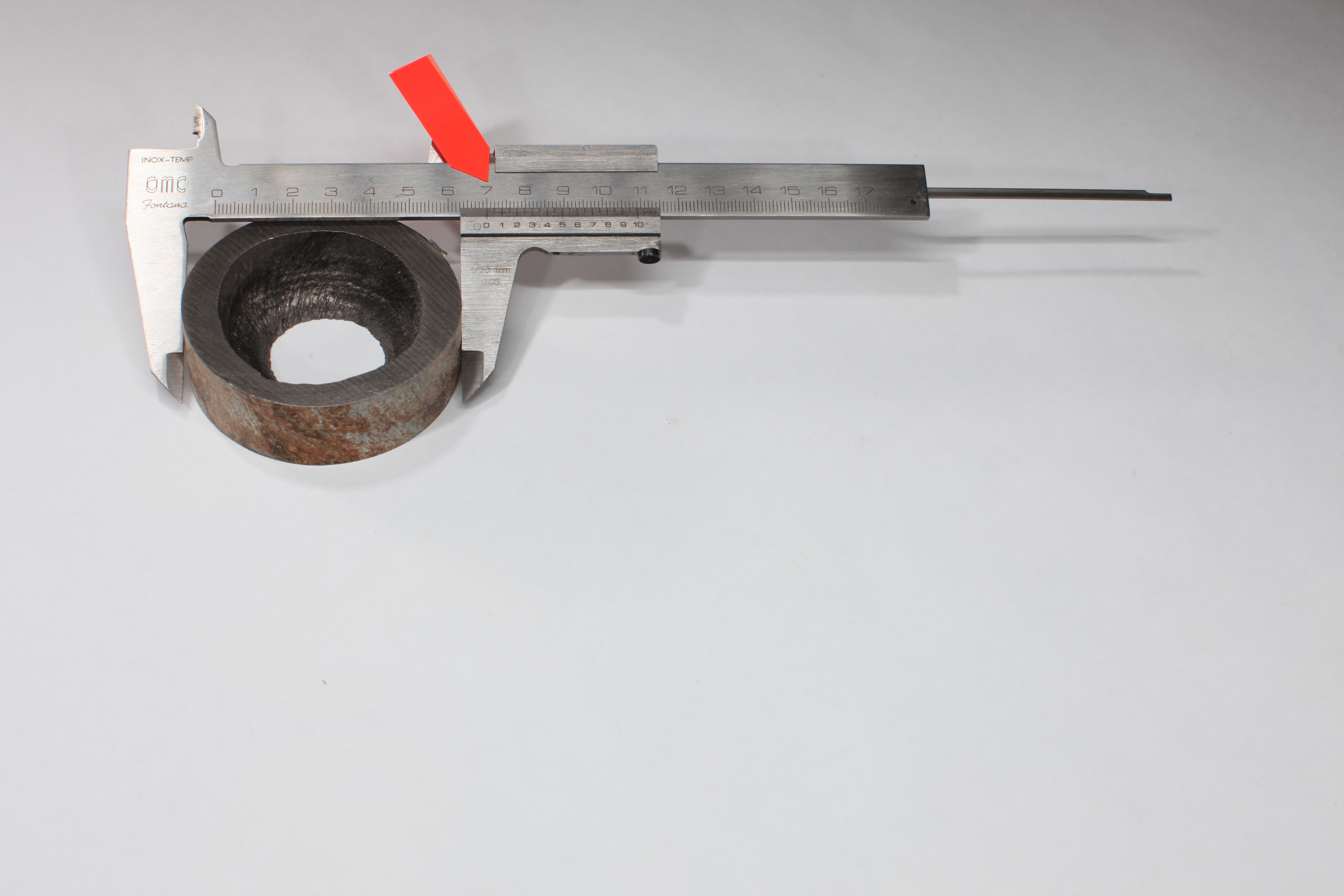

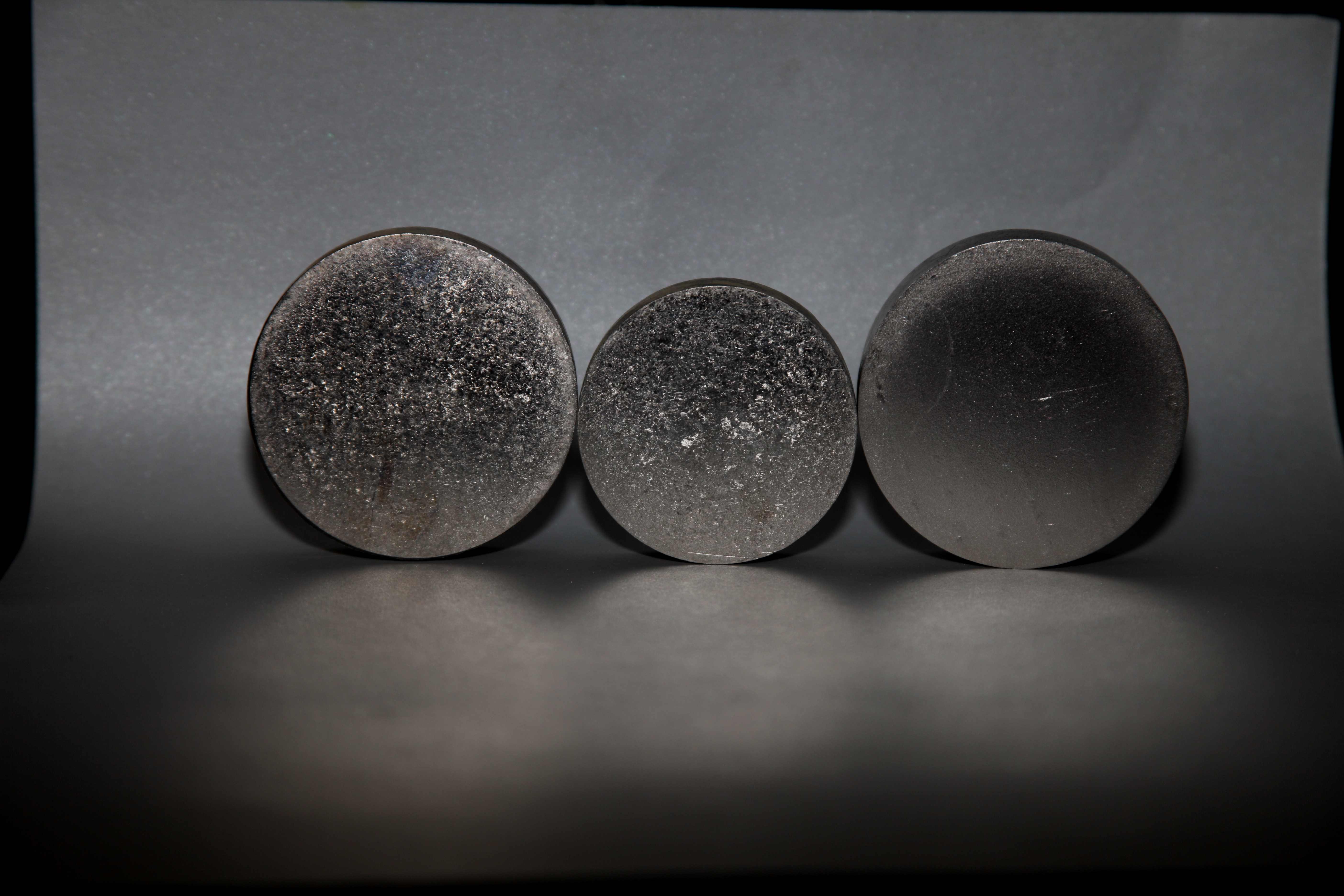

Как стойкость данных покрытых фрез по титану, и не простому, а фальсификату с газами, на котором "тресть" говорят японские, да впрочем и любые другие фрезы????
Мы не такие богатые, что бы покупать хреновый инструмент. (3908 просмотров) <a class='original' href='./download/file.php?id=50552&mode=view' target=_blank>Загрузить оригинал (774.17 КБ)</a>
Это не штамповка, а дефект в левом титане. Из &quot;зубцовского&quot; слитка. (3908 просмотров) <a class='original' href='./download/file.php?id=50553&mode=view' target=_blank>Загрузить оригинал (3.77 МБ)</a>
Это не штамповка, а дефект в левом титане. Из "зубцовского" слитка.
Кто знает, что это за титан???? Ответ: два слева убивают фрезы на раз-два. (3908 просмотров) <a class='original' href='./download/file.php?id=50554&mode=view' target=_blank>Загрузить оригинал (5.65 МБ)</a>
