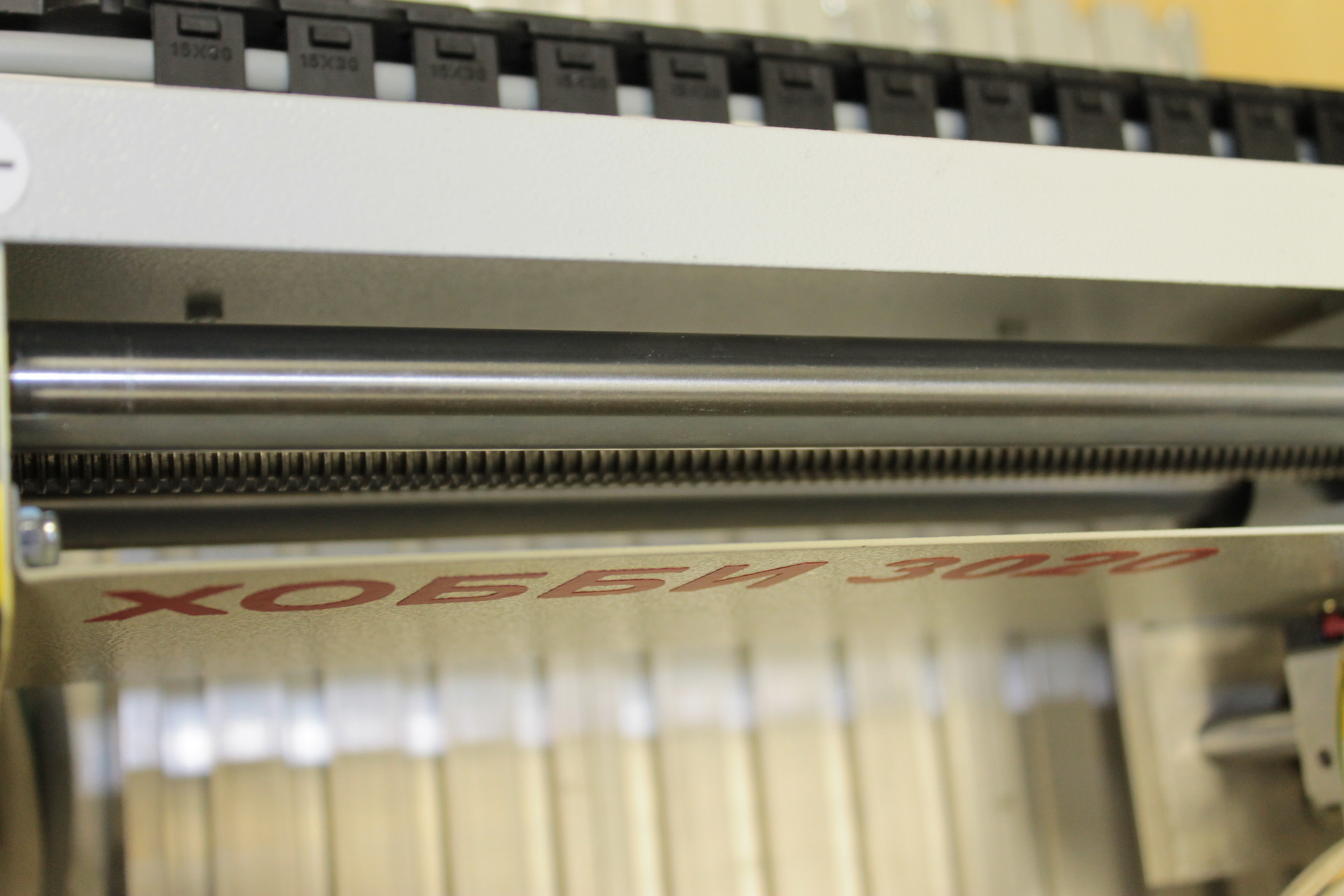

Фрезерно-гравировальный станок с ЧПУ Хобби 3020
Самый маленький станок в линейке станков с алюминиевым каркасом. Предназначен для работы с цветными металлами, деревом, оргстеклом, пластиком, текстолитом. Станок оснащен концевыми выключателями на всех осях, что делает работу с ним наиболее безопасной. Имеется возможность установки поворотной оси. Технические характеристики станка.
Габаритные размеры 500Х500Х550
Рабочая область X-Y-Z 260Х260Х60
Максимальный размер заготовки 260Х260Х55
Ходовой винт Трапецеидальный винт 12
Привод оси Шаговый, 57 двухфазный 1.8А
Шпиндель 230Вт, постоянного тока, 500-10000 об/мин (плавная регулировка)
Тип цанги ER11
Точность позиционирования Не менее 0,05мм
Скорость перемещения 3000мм/мин
Вес 24кг
Станок поставляется вместе с контроллером управления станка с ЧПУ АВН серии 100, также, производимым ООО «Авангард».
Контроллер работает под управлением программы Mach3. Подключение к компьютеру посредством порта USB. Контроллер работает безо всяких переходников. В нем реализован честный аппаратный USB порт. Работает под операционными системами Microsoft Windows XP/ Vista/7/8/8.1 в любом варианте. И в варианте 32 бита, и в варианте 64 бита.
Цена комплекта 74500руб.

megagad
Сообщения: 3208
Репутация: 712
Re: Фрезерно-гравировальные станки с ЧПУ
Сообщение megagad »
Тоесть берём китайский 3020, 3040 и 4060, чуток перекрашиваем. накручиваем 100-200% маржи и продаём как свой товар? Хороший бизнес!!

megagad писал(а):Тоесть берём китайский 3020, 3040 и 4060, чуток перекрашиваем. накручиваем 100-200% маржи и продаём как свой товар? Хороший бизнес!!
Все станки были разработаны нашим конструкторским отделом. Алюминиевые, с оглядкой на китайские. Стальной с нуля.

CNC_Avangard писал(а):Так, как мы, ООО «Авангард», являемся производителем,
Каким боком ВЫ являетесь производителем КИТАЙСКИХ ЧПУ роутеров?? Скажите проще - можем заказать вам ЛЮБОЙ комплект китайского ЧПУ как с трапецией винтом так и с ШВП.

CNC_Avangard писал(а):Все станки были разработаны нашим конструкторским отделом. Алюминиевые, с оглядкой на китайские. Стальной с нуля.
ДААА Все так и поверили - а ось Z тоже "с оглядкой" сделали не разборной (монолитный блок) - все его хаят, но китайцы всё равно его ставят - его проще делать!

В алюминиевых, да, с оглядкой на Китай. В АВН301 каретка оси Z уже разборная.

Расскажите как удалось добиться точности в 0.03мм на круглых валах и 0.05 на них-же и пластиковых втулках?

UAVpilot писал(а):Расскажите как удалось добиться точности в 0.03мм на круглых валах и 0.05 на них-же и пластиковых втулках?
"Это магия" :D

UAVpilot писал(а):
CNC_Avangard писал(а):Ну, и задавайте интересующие вас вопросы здесь.
Высокую точность наших станков обеспечивают, во-первых, комплектующие, изготовленные с высокой точностью на станках с ЧПУ. Во-вторых, использование шлифованных валов в качестве направляющих. В третьих, использование линейных подшипников.
На фото станка Хобби 3020 видны копролоновые втулки. Это старая версия станка. Сейчас мы от них отказались и, в новой версии, которую сейчас и продаем, устанавливаем только линейные подшипники. Это хорошо видно на фото станка Хобби 3040. От станка Хобби 3020 он конструктивно отличается только размерами стола.
Станок АВН 301 изначально собирался только на линейных подшипниках и установка копролоновых втулок в него не предусматривается.
Слова не более. Подивите нас видио с измеренной точностью в 0.05мм - точностью к стати чего (повторяемость, геометрия, позиционирование)? Что направляшки что подшипники у вас китайцы, ни в жизнь не поверю в указанную точность.

CNC_Avangard не продумавши сюда написал!))) такие сказочные характеристики только в сказках и бывают!))
вот когда я только коснулся темы чпу, вот тогда бы я поверил в это:
CNC_Avangard писал(а):Шпиндель 230Вт
CNC_Avangard писал(а):работы с цветными металлами
:lol: :lol: :lol:

CNC_Avangard писал(а):Во-вторых, использование шлифованных валов в качестве направляющих. В третьих, использование линейных подшипников.
Вы их как-то дорабатываете?
Только режем в размер, торцуем, сверлим в торцах отверстия и нарезаем в них резьбу. Характеристики рабочей поверхности направляющих задаются на заводе-изготовителе.

CNC_Avangard писал(а):Характеристики рабочей поверхности направляющих задаются на заводе-изготовителе.
А это ничего, что по спецификациям у них поле допусков превышает заявленные вами 0.05мм (т.е. банальный люфт может быть больше)? А ещё они ведь безопорные, т.е. прогибаются...
