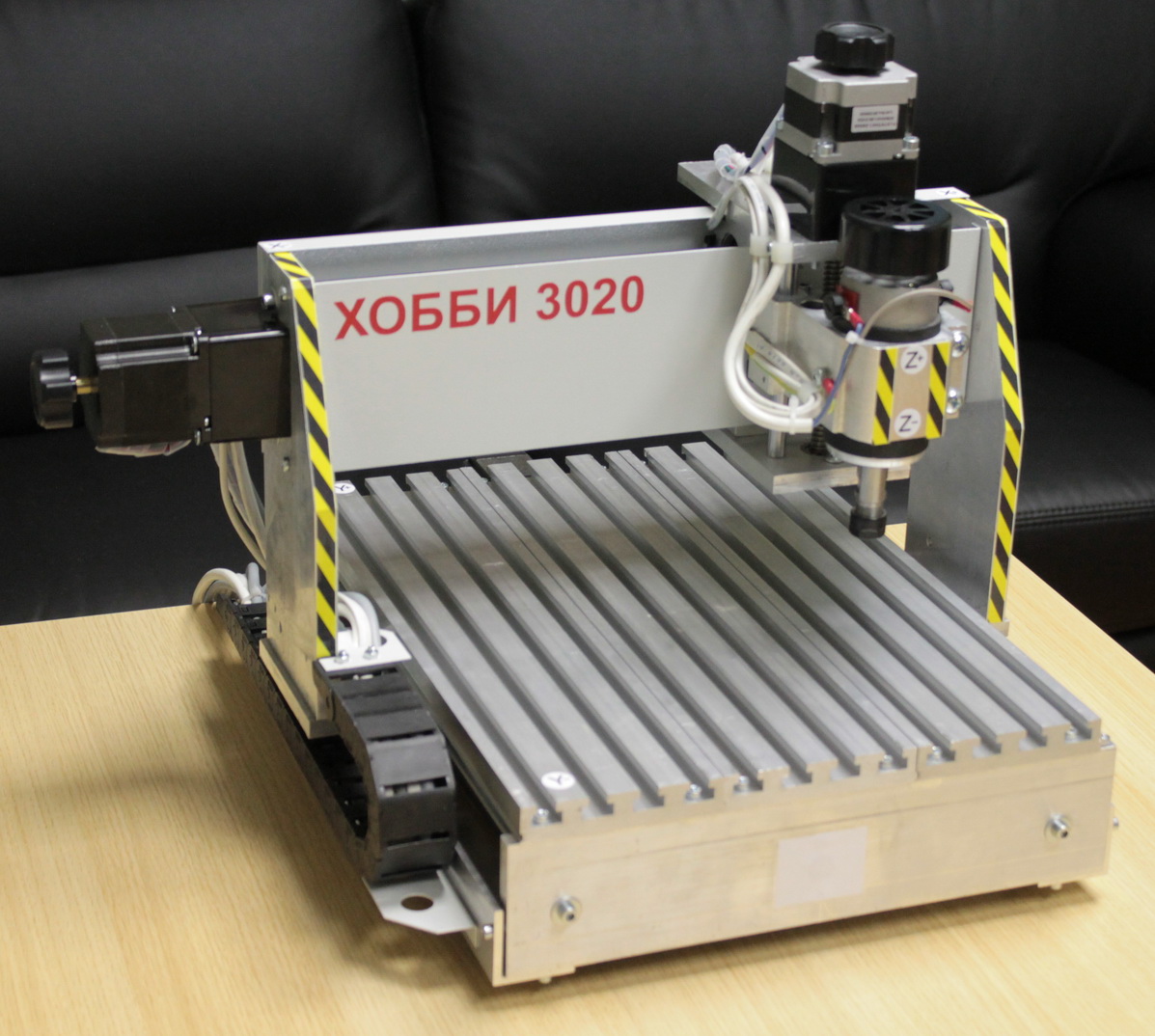

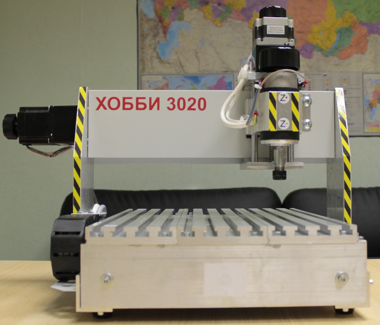

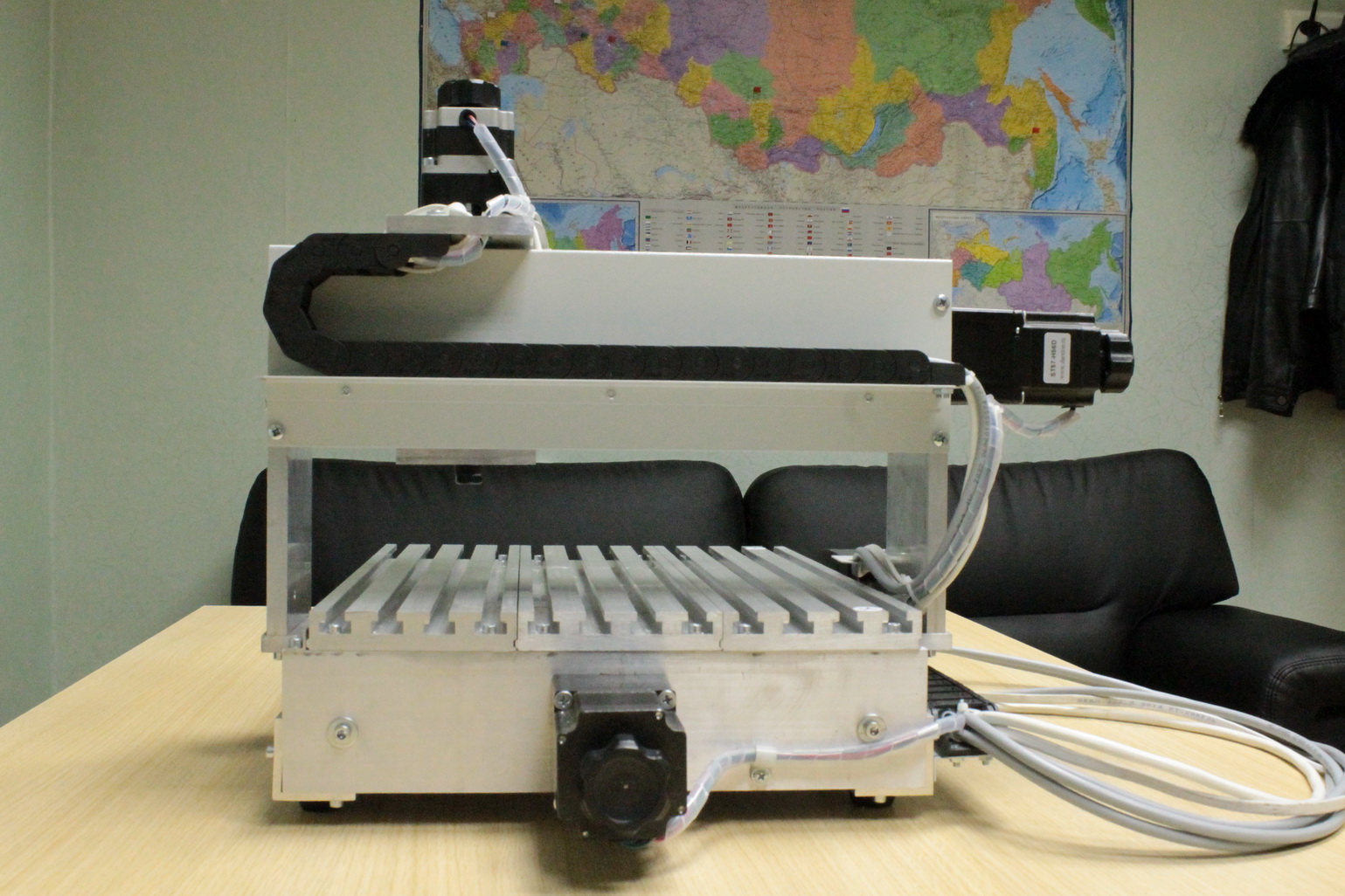

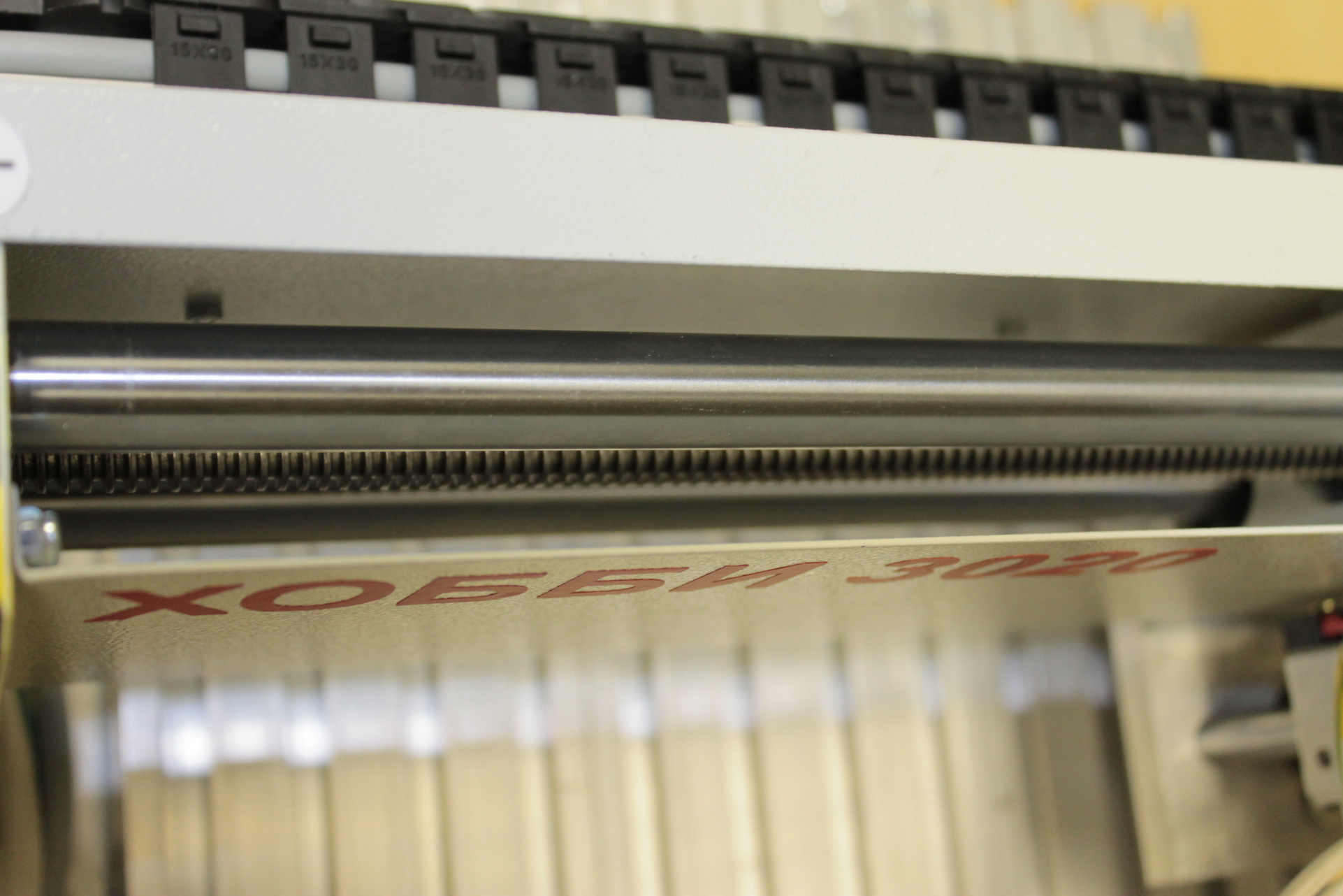

Фрезерно-гравировальный станок с ЧПУ Хобби 3020
Самый маленький станок в линейке станков с алюминиевым каркасом. Предназначен для работы с цветными металлами, деревом, оргстеклом, пластиком, текстолитом. Станок оснащен концевыми выключателями на всех осях, что делает работу с ним наиболее безопасной. Имеется возможность установки поворотной оси. Технические характеристики станка.
Габаритные размеры 500Х500Х550
Рабочая область X-Y-Z 260Х260Х60
Максимальный размер заготовки 260Х260Х55
Ходовой винт Трапецеидальный винт 12
Привод оси Шаговый, 57 двухфазный 1.8А
Шпиндель 230Вт, постоянного тока, 500-10000 об/мин (плавная регулировка)
Тип цанги ER11
Точность позиционирования Не менее 0,05мм
Скорость перемещения 3000мм/мин
Вес 24кг
Станок поставляется вместе с контроллером управления станка с ЧПУ АВН серии 100, также, производимым ООО «Авангард».
Контроллер работает под управлением программы Mach3. Подключение к компьютеру посредством порта USB. Контроллер работает безо всяких переходников. В нем реализован честный аппаратный USB порт. Работает под операционными системами Microsoft Windows XP/ Vista/7/8/8.1 в любом варианте. И в варианте 32 бита, и в варианте 64 бита.
Цена комплекта 74500руб.

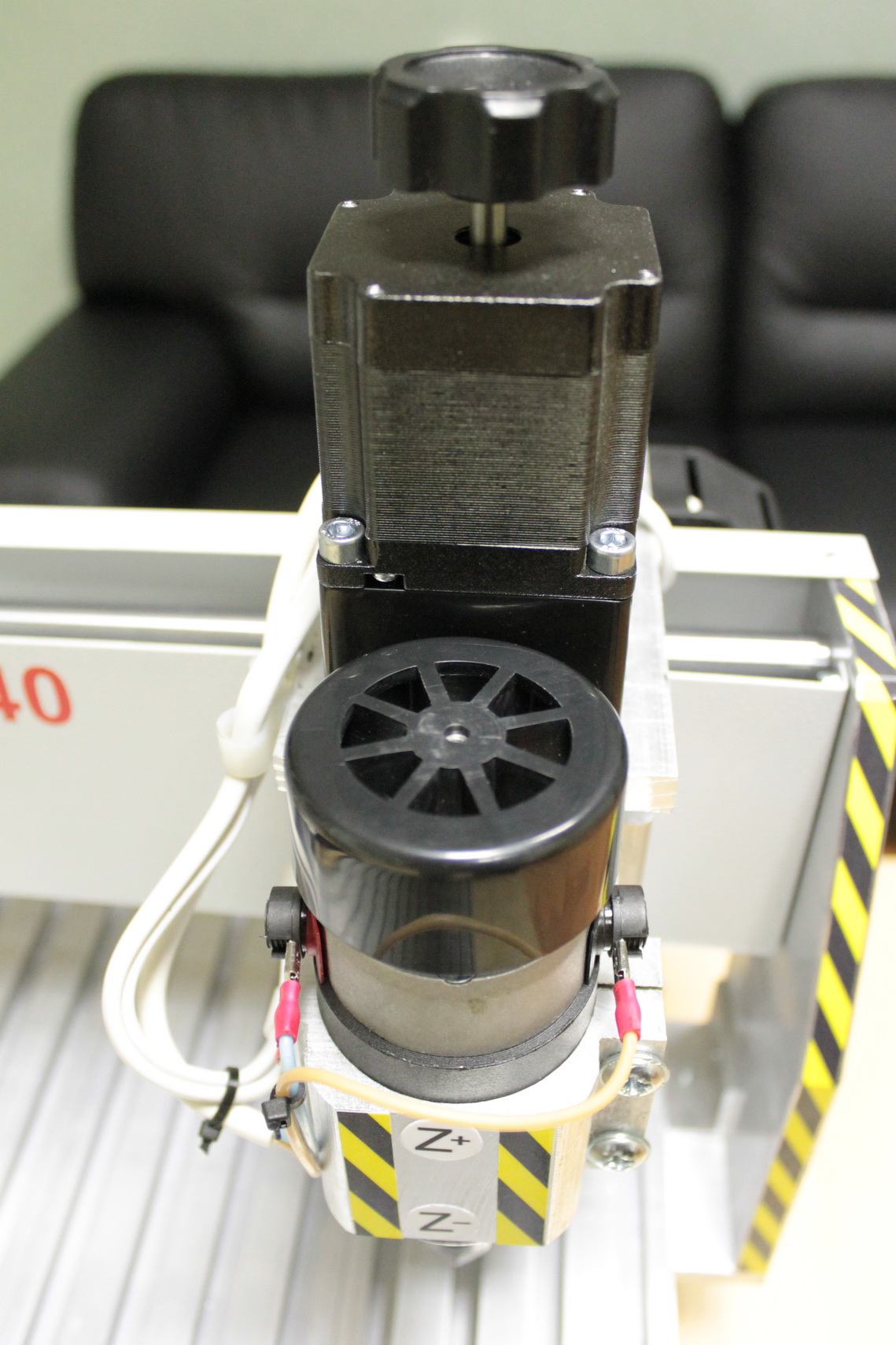

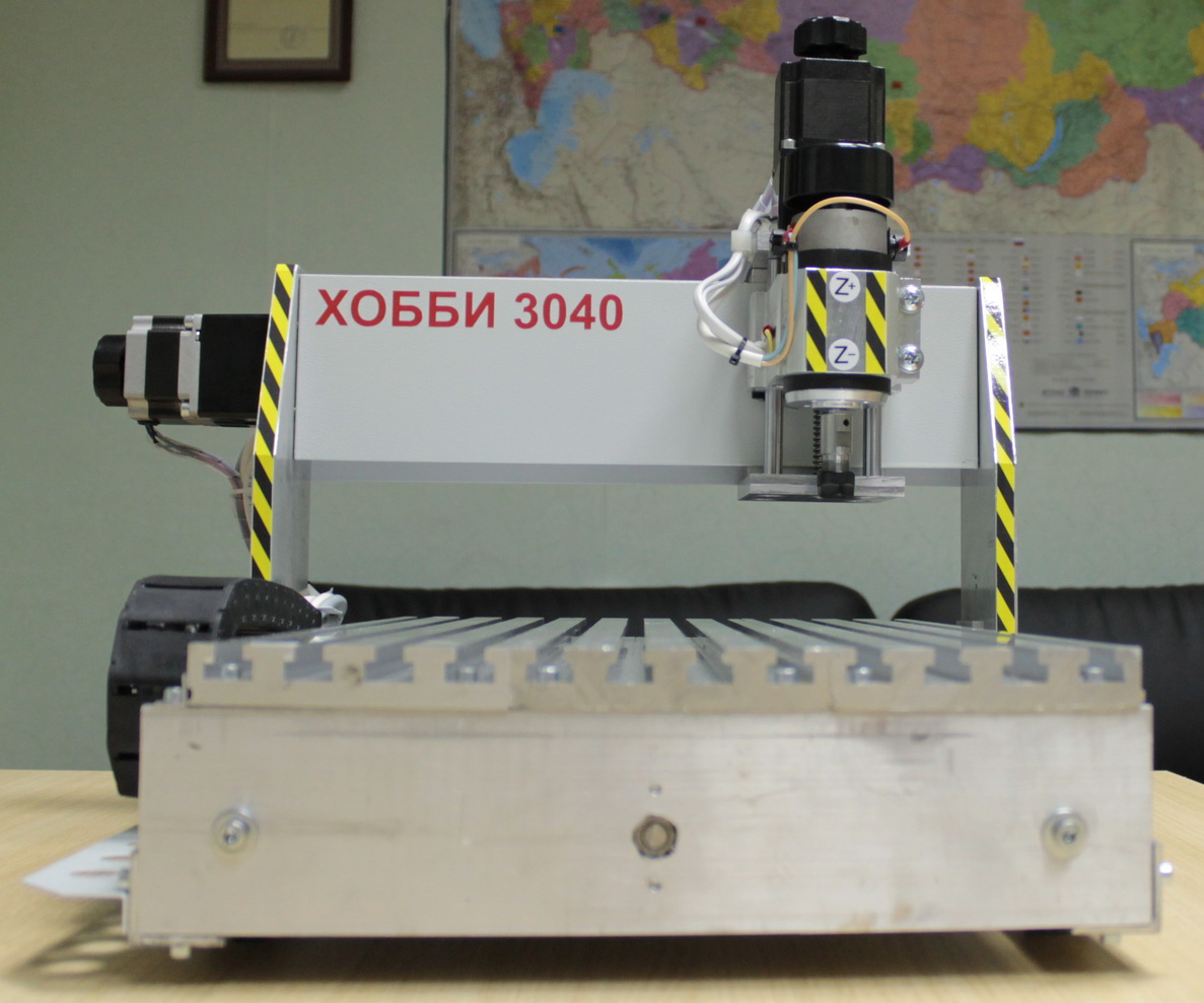

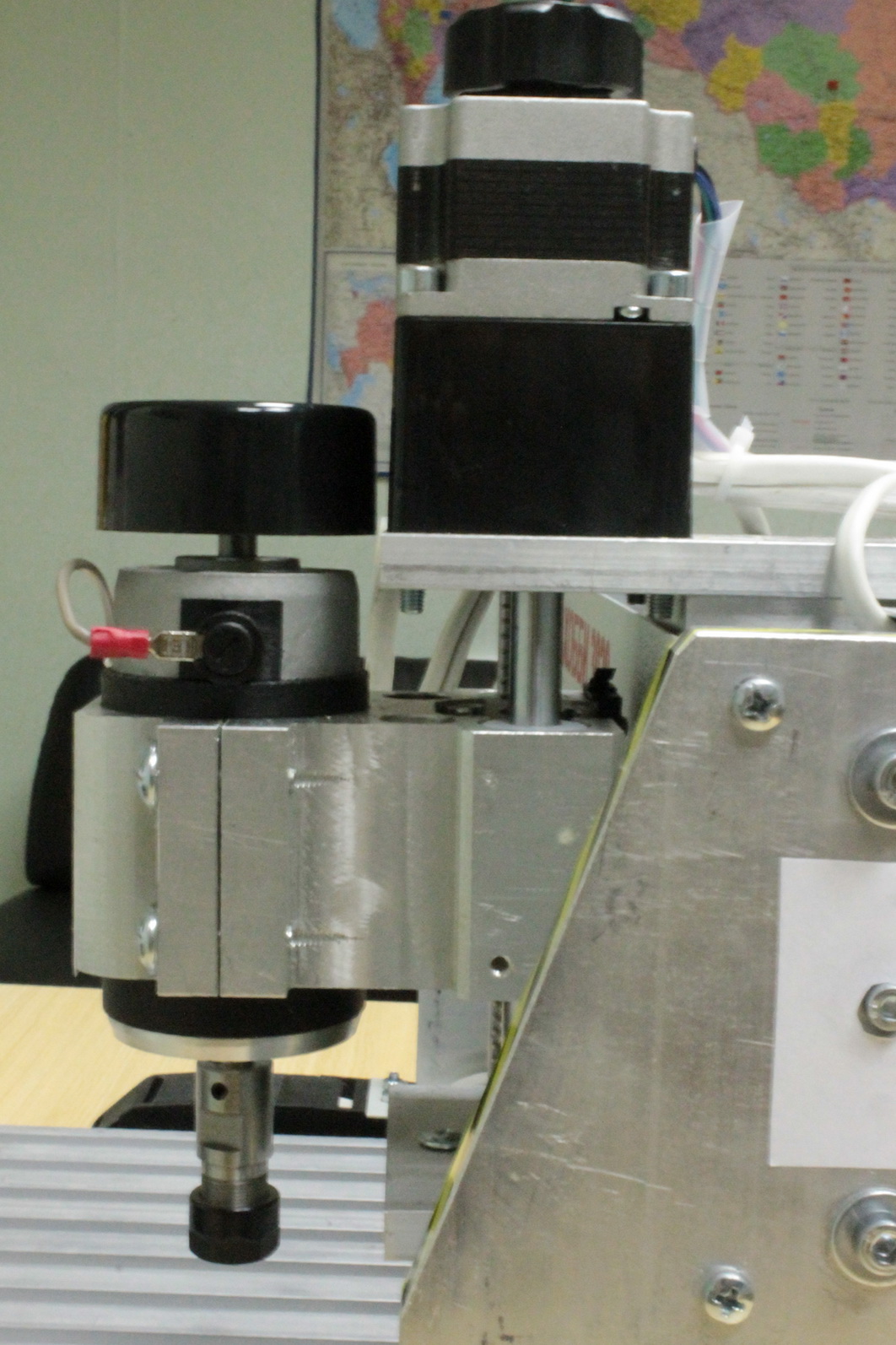

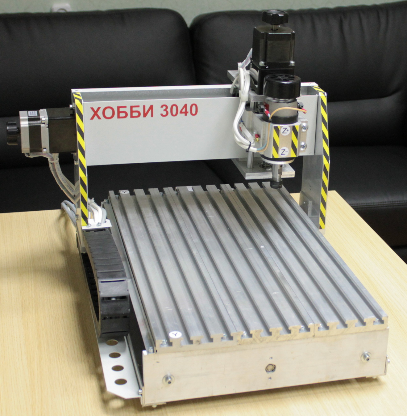

Фрезерно-гравировальный станок с ЧПУ Хобби 3040
Продолжение линейки станков с алюминиевым каркасом. Этот станок также предназначен для работы с цветными металлами, деревом, оргстеклом, пластиком, текстолитом. Так же, оснащен концевыми выключателями на всех осях. Ну и, само собой, есть возможность установки поворотной оси. Технические характеристики станка.
Габаритные размеры 700Х500Х550
Рабочая область X-Y-Z 260Х360Х60
Максимальный размер заготовки 260Х360Х50
Тип цанги ER11
Вес 27кг

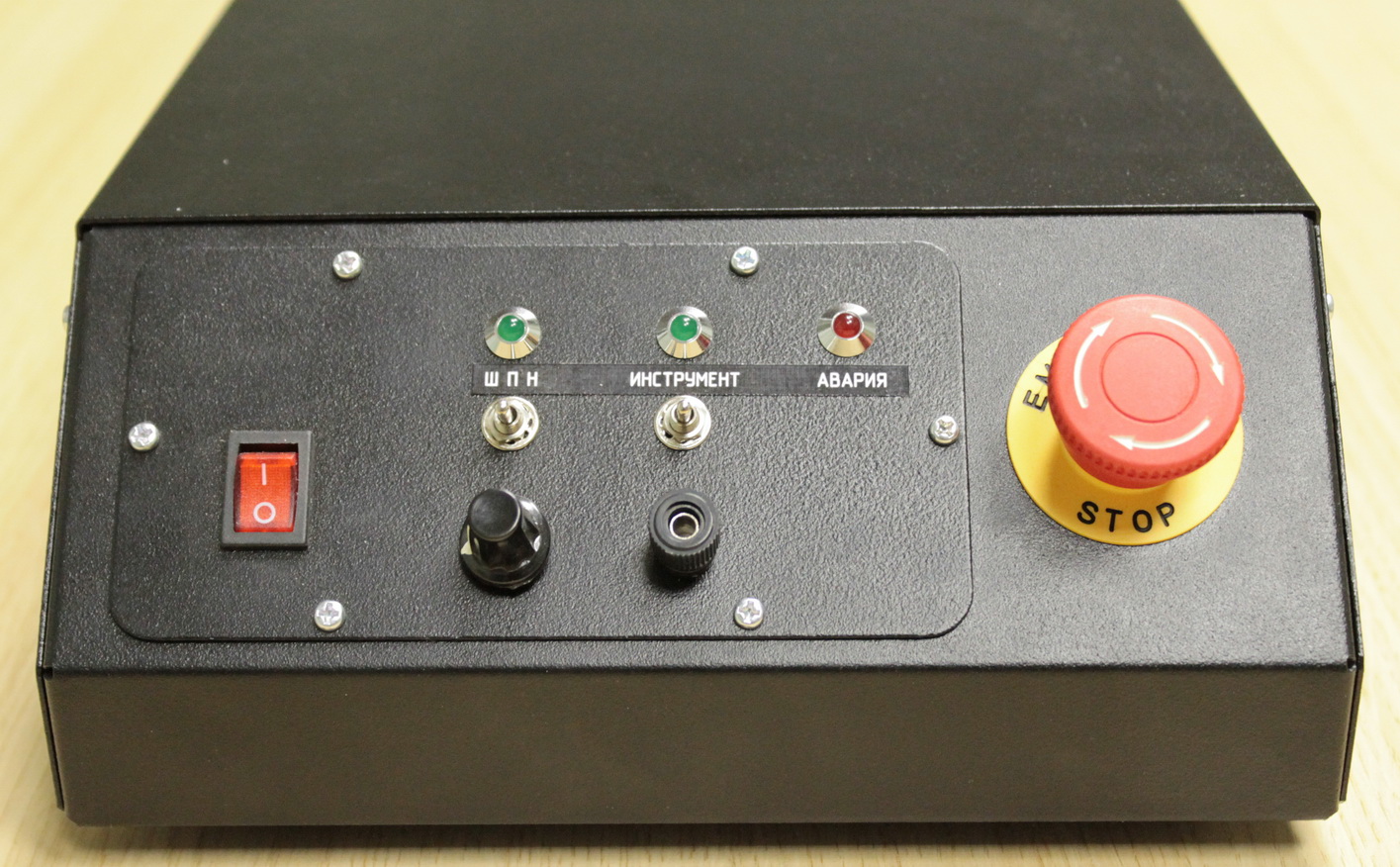

Цена комплекта 83000руб.

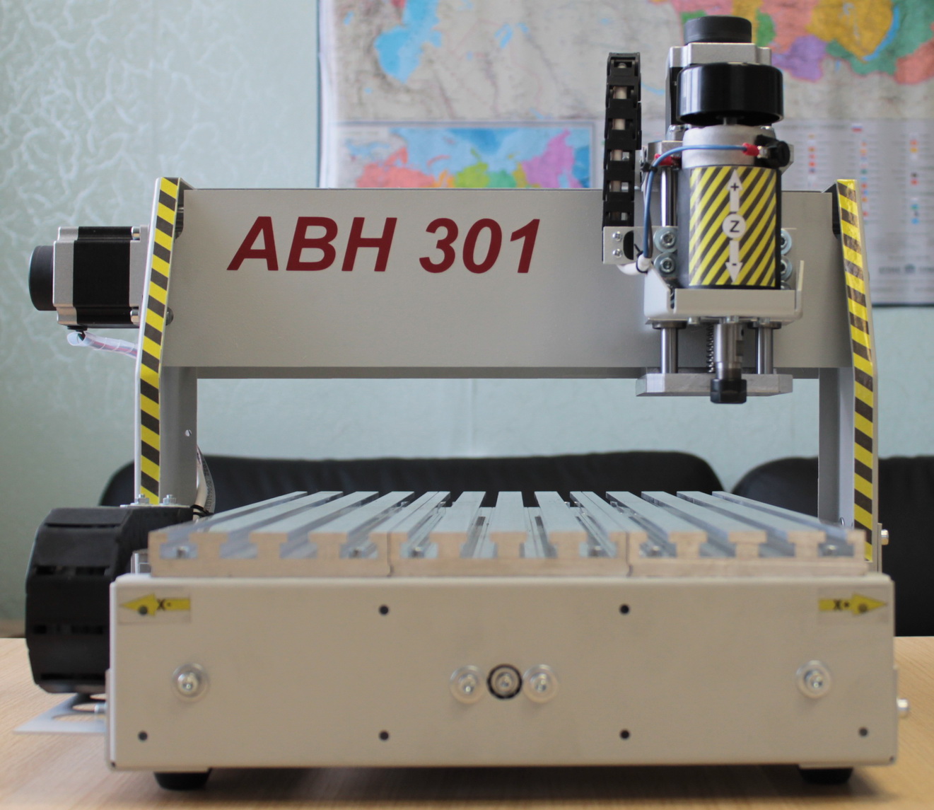

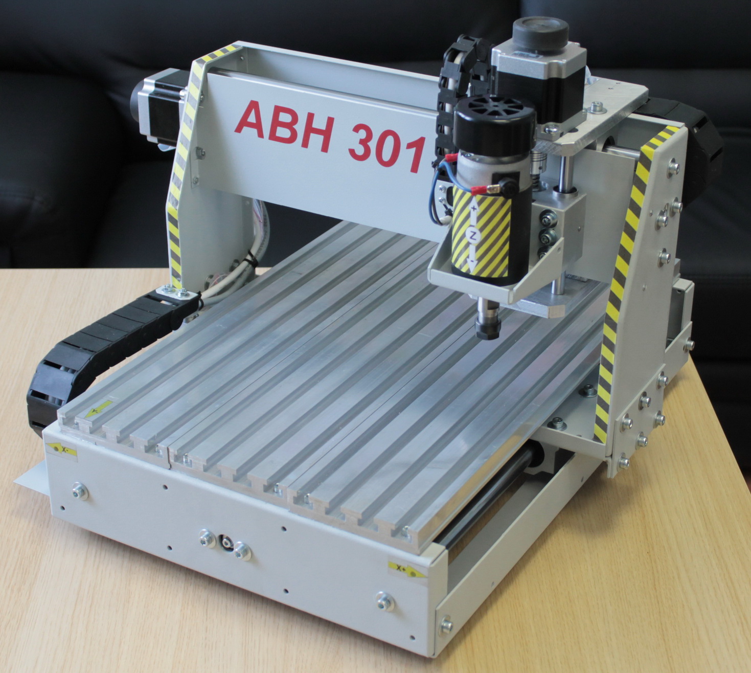

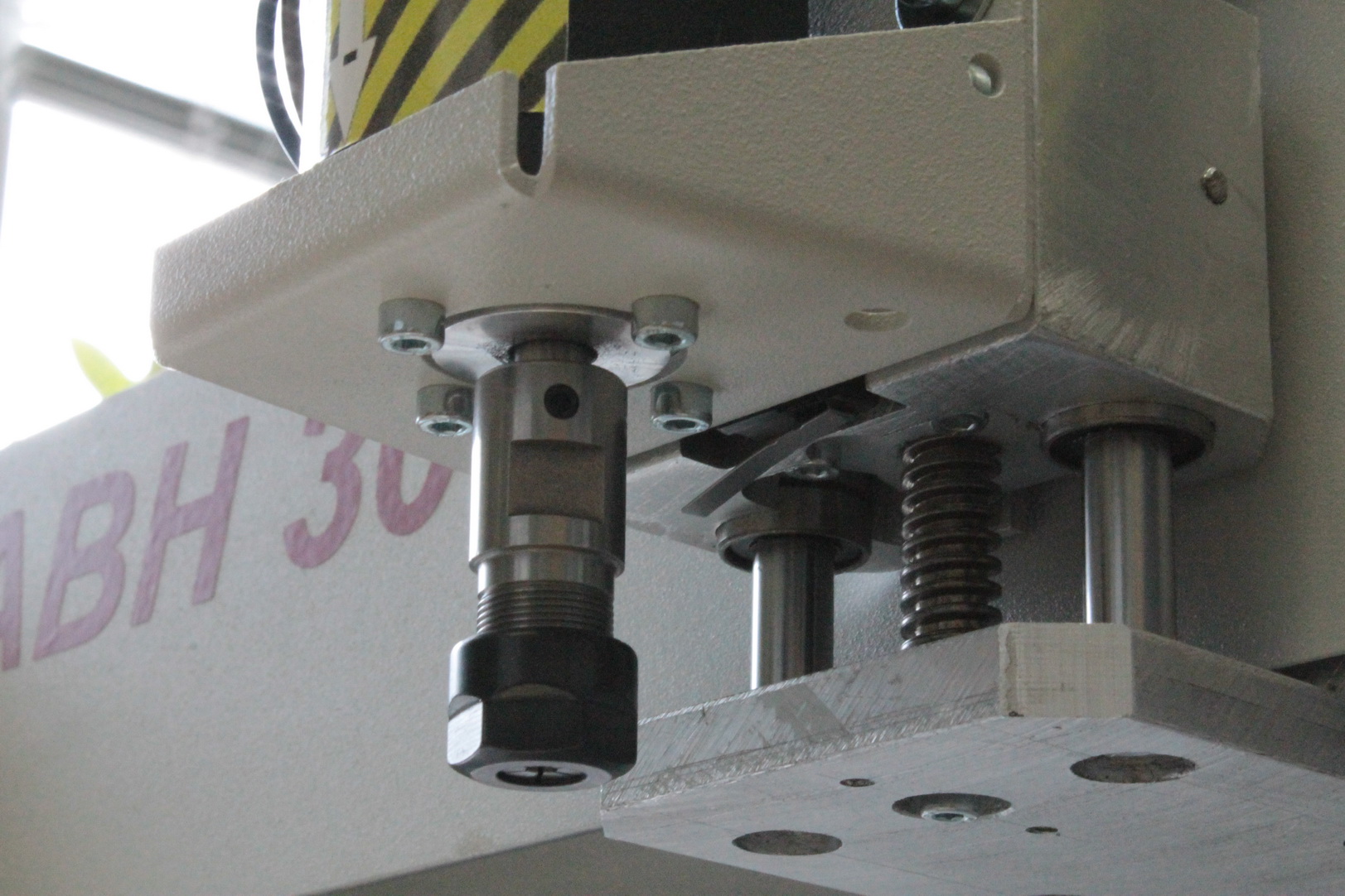

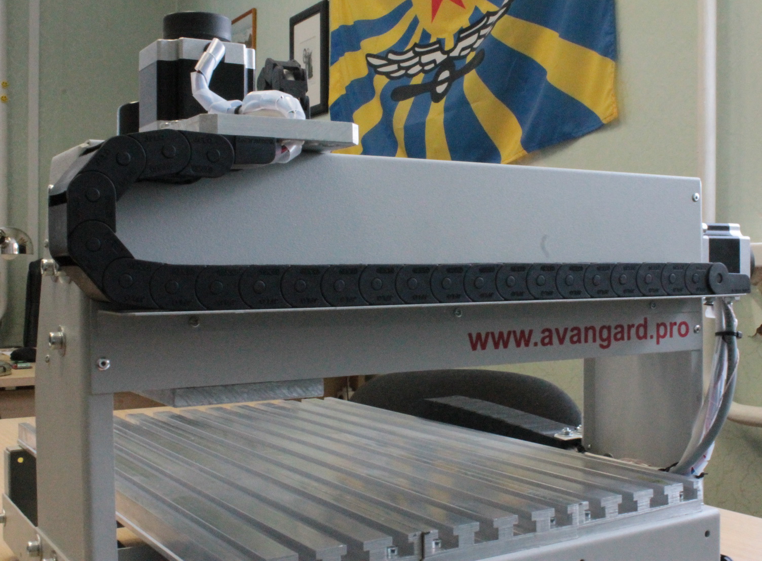

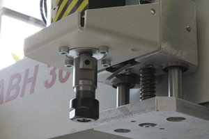

НОВИНКА. Фрезерно-гравировальный станок с ЧПУ АВН301.
АВН301 – станок со стальным каркасом, что значительно повышает его жесткость. Этот станок, имея те же преимущества, что и станки серии Хобби, как-то, концевые выключатели на всех осях, возможность установки поворотной оси, возможность работы с контроллером станка с ЧПУ с портом USB, имеет ряд преимуществ. Это, как уже и говорилось, более высокая жесткость и прочность конструкции, более высокая точность позиционирования. Технические характеристики станка:
Габаритные размеры 564Х480Х385
Рабочая область X-Y-Z 290Х320Х65
Максимальный размер заготовки 290Х320Х55
Ходовой винт Трапецеидальный винт 12х3
Привод оси Шаговый, двухфазный 1.8А
Тип цанги ER11
Точность позиционирования Не менее 0,03мм
Вес 32кг

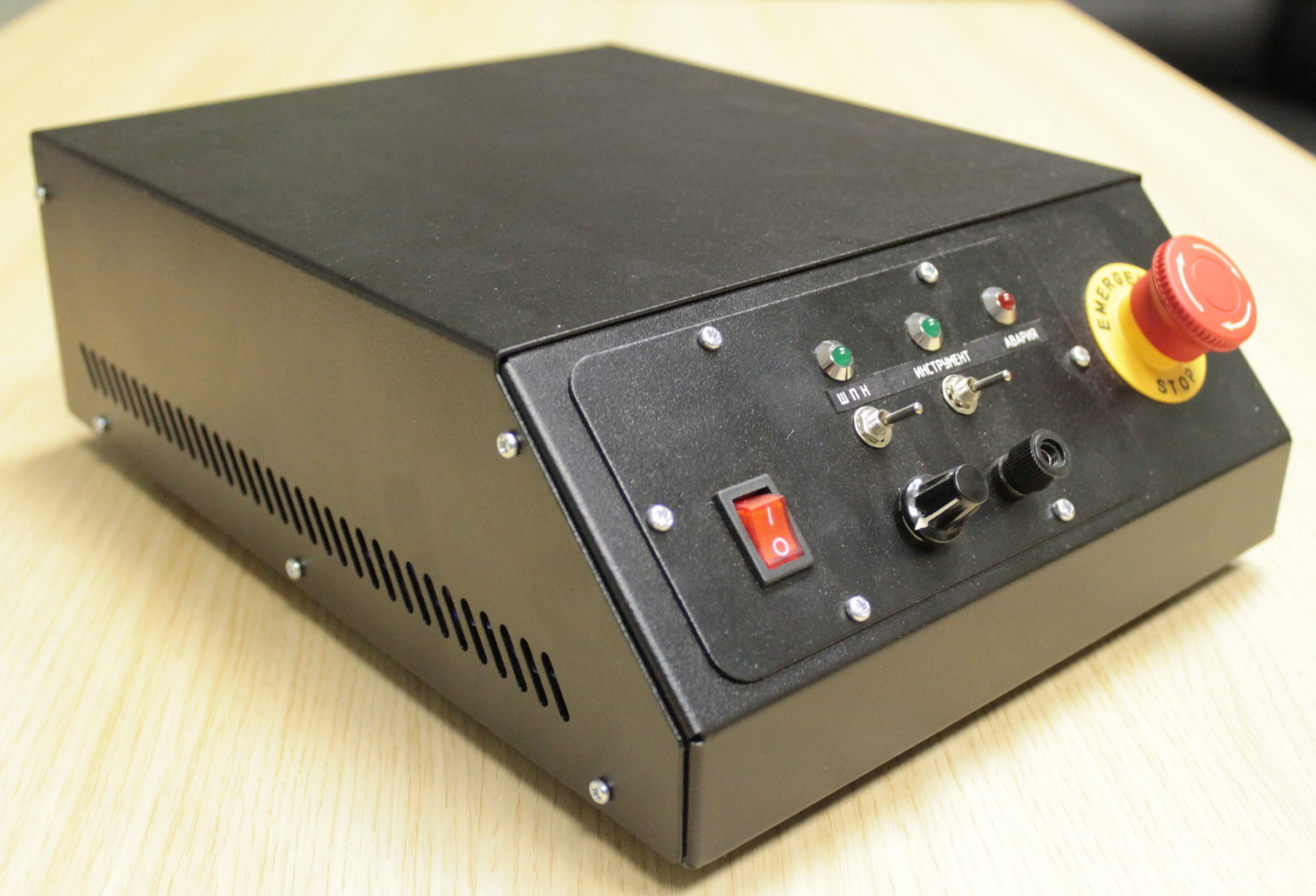

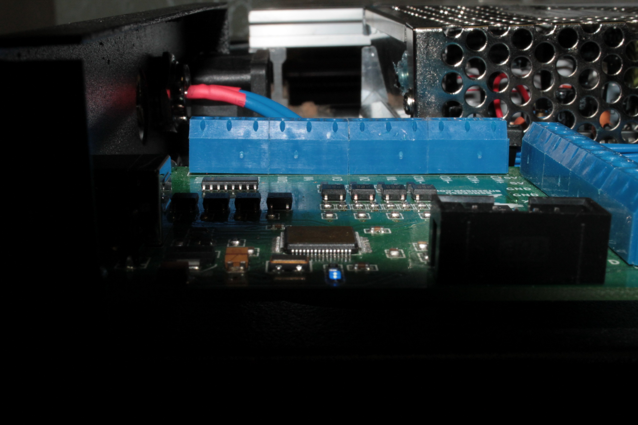

Цена комплекта 97400руб.

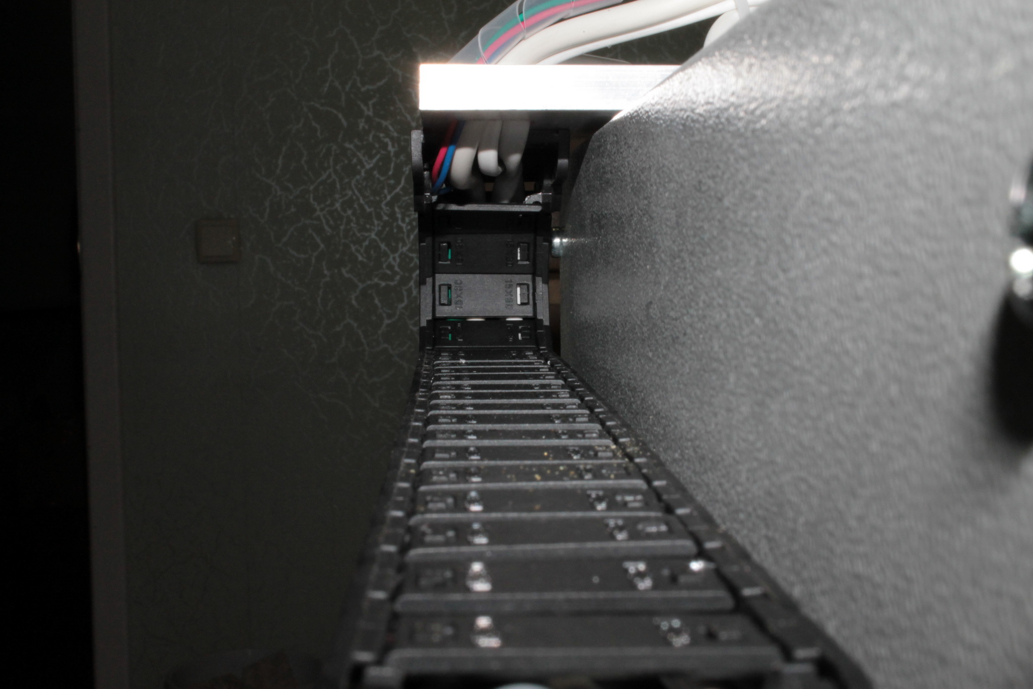

IMG_3842.JPG (4316 просмотров) <a class='original' href='./download/file.php?id=49684&mode=view' target=_blank>Загрузить оригинал (470.41 КБ)</a>
IMG_3847.JPG (4316 просмотров) <a class='original' href='./download/file.php?id=49685&mode=view' target=_blank>Загрузить оригинал (328.6 КБ)</a>
IMG_3866.JPG (4316 просмотров) <a class='original' href='./download/file.php?id=49686&mode=view' target=_blank>Загрузить оригинал (511.05 КБ)</a>
IMG_3850.JPG (4316 просмотров) <a class='original' href='./download/file.php?id=49687&mode=view' target=_blank>Загрузить оригинал (470.33 КБ)</a>
IMG_3863.JPG (4316 просмотров) <a class='original' href='./download/file.php?id=49688&mode=view' target=_blank>Загрузить оригинал (481.35 КБ)</a>
IMG_3837.JPG (4316 просмотров) <a class='original' href='./download/file.php?id=49689&mode=view' target=_blank>Загрузить оригинал (493.73 КБ)</a>

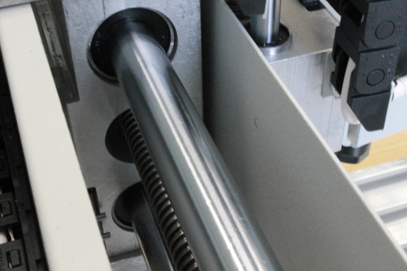

Расскажите как удалось добиться точности в 0.03мм на круглых валах и 0.05 на них-же и пластиковых втулках?
megagad
Сообщения: 3152
Репутация: 712
Re: Фрезерно-гравировальные станки с ЧПУ
Сообщение megagad »
UAVpilot писал(а):Расскажите как удалось добиться точности в 0.03мм на круглых валах и 0.05 на них-же и пластиковых втулках?
"Это магия" :D
CNC_Avangard
Сообщения: 24
Зарегистрирован: 12 авг 2014, 15:50
Репутация: 5
Сообщение CNC_Avangard »
UAVpilot писал(а):
CNC_Avangard писал(а):Ну, и задавайте интересующие вас вопросы здесь.

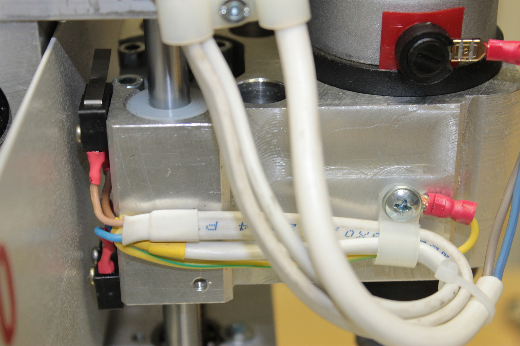

Высокую точность наших станков обеспечивают, во-первых, комплектующие, изготовленные с высокой точностью на станках с ЧПУ. Во-вторых, использование шлифованных валов в качестве направляющих. В третьих, использование линейных подшипников.
На фото станка Хобби 3020 видны копролоновые втулки. Это старая версия станка. Сейчас мы от них отказались и, в новой версии, которую сейчас и продаем, устанавливаем только линейные подшипники. Это хорошо видно на фото станка Хобби 3040. От станка Хобби 3020 он конструктивно отличается только размерами стола.
Станок АВН 301 изначально собирался только на линейных подшипниках и установка копролоновых втулок в него не предусматривается.

CNC_Avangard писал(а):Во-вторых, использование шлифованных валов в качестве направляющих. В третьих, использование линейных подшипников.
Вы их как-то дорабатываете?
CNC_Avangard
Сообщения: 24
Репутация: 5
Только режем в размер, торцуем, сверлим в торцах отверстия и нарезаем в них резьбу. Характеристики рабочей поверхности направляющих задаются на заводе-изготовителе.

CNC_Avangard писал(а):Характеристики рабочей поверхности направляющих задаются на заводе-изготовителе.
А это ничего, что по спецификациям у них поле допусков превышает заявленные вами 0.05мм (т.е. банальный люфт может быть больше)? А ещё они ведь безопорные, т.е. прогибаются...
