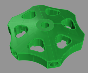

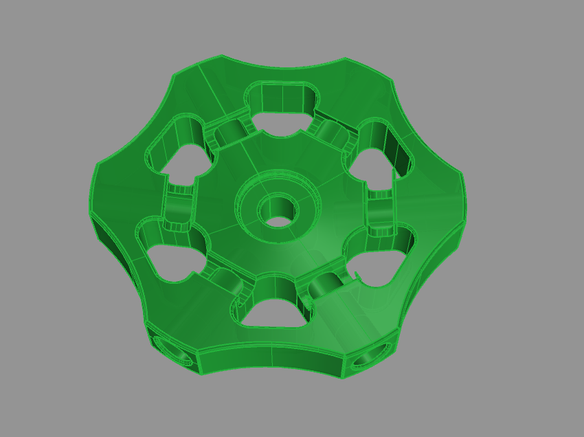

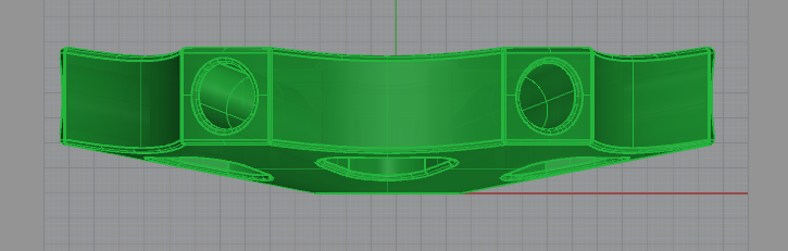

Ребят, привет.
Есть вопрос по реализации вот такой детали:
3Д модель выполнена в Rhinoceros(3dm), легко экспортируется в step(stp) или iges(igs).
Вырезать нужно с высокой точностью из алюминия или модельного пластика 2 экземпляра для тестового образца конструкции. Чистый размер 130х130х30мм.
Порекомендуйте, пожалуйста, к кому обратится в Москве?
Искал по конкретному станку DAISHIN SEIKI после этих видео:
Но к сожалению, такого станка в Москве пока не нашел. Подскажите, пожалуйста, кто может вырезать такую деталь?
http://www.youtube.com/watch?v=ADqDMwQOc2w
https://www.youtube.com/watch?v=knuz38oT2kc
Деталь на 5 осевом фрезерном станке с ЧПУ. Ищу подрядчика

Re: Деталь на 5 осевом фрезерном станке с ЧПУ. Ищу подрядчик
Данная деталь отлично вырезается на обычном 3-осевом станке из предварительно "обработанной" заготовки - на токарном делается "тарелка" и на сверлильном с помощью наклонного кондуктора и делительной головки сверлятся отверстия
