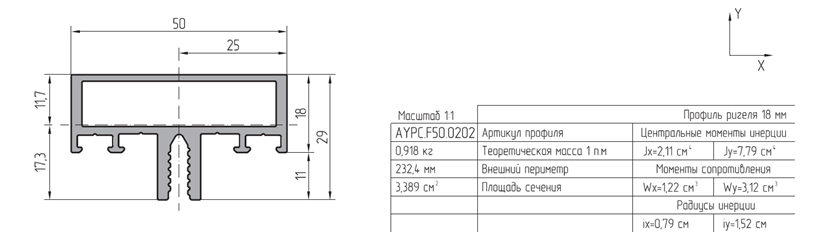

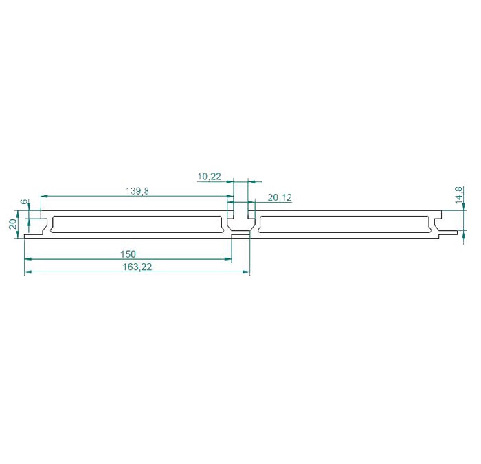

подскажи пожалуйста! может знает где купить что то похожее:
pt25_b.png (5640 просмотров) <a class='original' href='./download/file.php?id=43806&mode=view' target=_blank>Загрузить оригинал (212.91 КБ)</a>
а может можно как то его заменить?

пум-пурум писал(а):подскажи пожалуйста! может знает где купить что то похожее:
Вложение pt25_b.png больше недоступно
Такой подойдет, см чертеж.
Заменить можно так http://www.cnc-club.ru/forum/viewtopic. ... 00#p162728

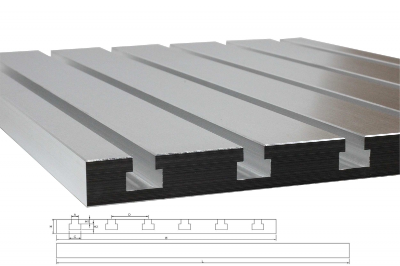

http://www.vakuumtisch.de/index.php?pag ... rie&cat=54

shalek ну это мега круто! не пойдёт для хобби станка!))
Сообщения: 2893
Re: профиль рабочего стола
пум-пурум писал(а):не пойдёт для хобби станка!))
Так для хобби поле не большое. Можно в евро 200 уложиться.

ну тогда чуть больше чем хобби!) мне таким профилем надо заполнить 770 на 1300 мм!)))

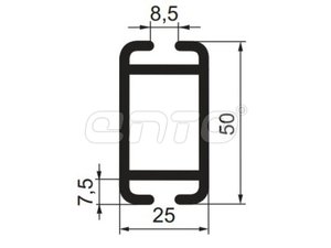

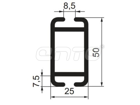

как вы думаете вот такой профиль можно использовать вместо плит с т пазом??
Рисунок1.png (5460 просмотров) <a class='original' href='./download/file.php?id=43882&mode=view' target=_blank>Загрузить оригинал (38.99 КБ)</a>
Нет, не стоит этого делать, это оконный тонкостенный профиль, он для других задач предназначен.

стенка 2мм + коробочное исполнение. и есть чем пожертвовать когда буду ровнять рабочее поле фрезером!)) и есть куда закручивать болт для крепления заготовки! одни плюсы!))
пум-пурум писал(а):одни плюсы!
Один большой минус! И больше ничего от этого профиля на станке не получить.

я думаю что то похожее на этот:
007_50.jpg (5416 просмотров) <a class='original' href='./download/file.php?id=43884&mode=view' target=_blank>Загрузить оригинал (28.81 КБ)</a>
и положен в разбежку!

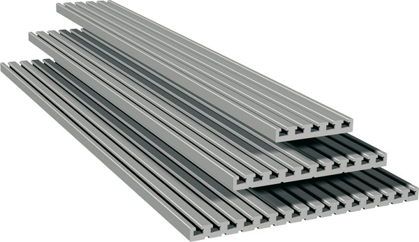

Да хотя бы вот у пуриков профиль
T-slot.pdf
(1.37 МБ) 957 скачиваний
надеюсь, что различия увидишь сам :think:
Тут я написал Re: профиль рабочего стола #14, купить можно у пуриков
