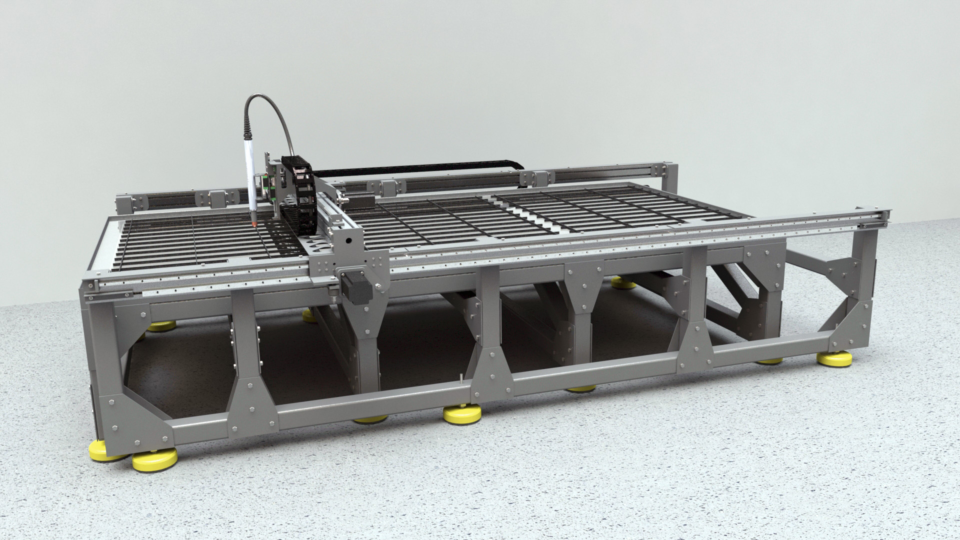

Станок плазменной резки металла с ЧПУ VP1530H
Продается станок с ЧПУ плазменной резки металла. Источник плазмы аппарат воздушно-плазменной резки Hypertherm powermax 65 (механизированный резак). Максимальная толщина реза черного металлопроката с проколом 16 мм. Станок имеет хорошие динамические характеристики. Рабочие ускорения по осям x/y - до 2 м/c^2 (при жестком креплении по месту установки). Максимальная скорость перемещения - 25м/м.
Отличительной особенностью станка является раздельная установка портального манипулятора и рабочего стола. Они между собой никак не связанны. Это позволяет исключить появления вибрации на рабочем столе во время резки, а так же изолирует портальный манипулятор от деформации во время установки разрезаемого материала на рабочий стол. Кроме того, это позволяет выбрать наиболее подходящую конструкцию рабочего стола для ваших нужд. Это может быть водяной стол, или сухой стол, а так же стол под вытяжку.
Конструкция частично разборная, что позволяет ее легко разобрать для транспортировки. Сборочные крепления имеют широкий диапазон регулировок, что позволяет собрать станок по месту не имея специализированного инструмента.
Станок управляется по Ethernet. Управляющая программа mach3. Имеется модуль контроля высоты факела по дуге (THC). Встроенный контроль высоты точки прокола механический и при помощи оммического датчика.
Срок изготовления до 3-х месяцев.
Стоимость станка с водяным столом - 550000 т.р.
Пусконаладка и обучение входят в стоимость.
Размер рабочего поля - 3000мм*1500мм
Источник плазмы - Hypertherm powermax 65
Перемещение по оси Z - 80мм
Контроль высоты -По дуге
Толщина обрабатываемого металла - 0.5-16мм
Скорость перемещения по осям X-Y-Z - 25м/м
Тип передачи по осям X-Y-Z - Зубчатая передача модуль 1
Тип привода - Шаговые биполярные двигателя
Дискретность перемещения X-Y-Z - 0.05мм
Рабочие ускорения (при условии жесткого закрепления портала к основанию) - До 2м/c^2
Тип рабочего стола - Водяной стол
Максимальная вес обрабатываемого материала - 500кг/м^2 (2250 кг на стол)
Стоимость - 550000р.

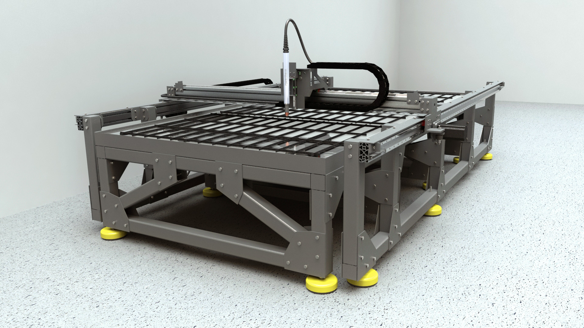

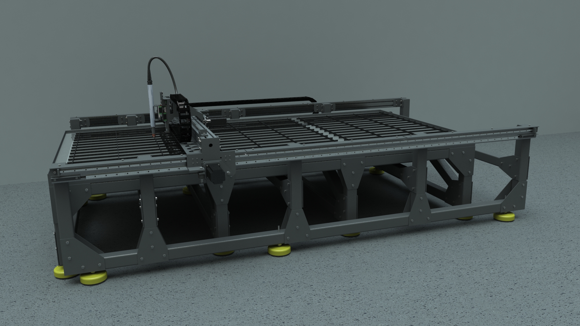

А чего рендер такой темный?

Это для реалистичности.
Re: Станок плазменной резки металла с ЧПУ 1.5м*3м
ipmayerav писал(а):Это для реалистичности.
реальные фотки более реалестичны.

Ребра стола параллельны оси движения- явно неправильно.
Срок изготовления - 3 мес. Так долго потенциальный покупатель не захочет ждать. Да и чего тут 3 мес делать? за 1.5 вдвоем максимум.

TAV писал(а):Ребра стола параллельны оси движения- явно неправильно.
Жесткости в конструкции достаточно. Учитывайте малую массу портала - 45кг. В основании используется стальная профильная труба 80мм*80мм стенка 6мм. Все элементы скреплены косынками из 6мм стали болтами насквозь. Рассчеты показывают что такое соединение дает жестоксть выше, чем т-образное сварное соединение. Кроме того оно разборное.
Срок изготовления 3 месяца не потому что долго делать, а потому что у нас перебои в поставке комплектующих - это норма. И со своей стороны считаем неприемлемым срывать оговореные сроки даже по независящим от нас причинам.

Я не ребра жесткости имел ввиду, а ребра на которые металл кладется. Если рез придется на ребро то что произойдет?
В каждой теме про плазму это разжевывают.

Честно говоря никогда не сталкивался с такой ситуацией. До этого ребра клали дугой. Решили сделать прямыми по соображениям технологичности производства. Но это замечание будет учтено в готовом продукте - у ребер будет верхний край пилой.

И еще задумайтесь над материалом - 80мм труба со стенкой 6 явно перебор для станка 3х1,5м.
Попробуйте уменьшить цену готово го станка, думаю цена это первое на что смотрит покупатель самодельных станков.

TAV писал(а):И еще задумайтесь над материалом - 80мм труба со стенкой 6 явно перебор для станка 3х1,5м.
Одно из требований при разработке было возможность использования более мощного генератора плазмы. Именно по этому станина имеет высокий запас прочности. Стол может выдерживать установку материала толщиной до 60мм, но это уже предел.
Это очень хорошие характеристики для станков данной ценовой категории.
