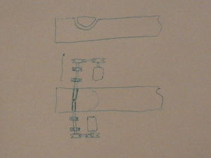

vologdadom писал(а):Возникла острая необходимость облегчить свою работу, кроме фрезера с ЧПУ в голову ни чего не идет.
Раскажу краткие требования:
1. Должен быть легким (до 30 max 40кг)
2. Резать древесину глубиной 0-150 мм
3. качество обработки роли не играет
4. За один установ будет резаться одна линия, по радиусу или элипсу
5. И самое главное и сложное, резец должен двигаться по нарисованной линии, с точностью +/- 1мм
Если по механике станка более менее идеи есть, то вот с движением по нарисованой линии не представляю возможно такое или нет?
Раму станка нужно сделать из аллюминиевого профиля.
Изготовить нужно в одном экземпляре (пока)
Кто может реализовать проект целиком, или по оптической части пишите в л/с или на vologdadom@bk.ru
С ув. Андрей Хватов
Есть идейка одна, диапазон радиусов чашки и бюджет станка хотелось бы уточнить. Разумеется последнее в личку ;)

Стоимость станка не столь важна, рабочая модель должна окупить себя быстро, главным остается вопрос возможности воплощения, режимы резания будут очень тяжелые. Чаши которые нужно вырезать всегда разные, и скорость должна быть 5-7 мин/чаша.

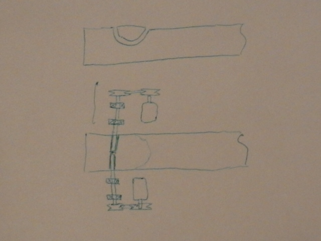

Концепция думаю будет такая, две пазовые фрезы напротив друг друга, каждая режет пол чаши, по своей линии.
Думаю легче паз пропилить чем выбирать всю чашу.
станок.jpg (2754 просмотра) <a class='original' href='./download/file.php?id=26701&mode=view' target=_blank>Загрузить оригинал (124 КБ)</a>
Рисунок не прикрепляется, только ссылка.
Фото вставить не получается, только ссылка

нафиг тебе две фрезы для такого вида паза? одна оправка + одна цилиндрическая насадная фреза (или куча маленьких), далее оправка через ремень движком вращается, эта вся фигня ходит по предварительно вырезанному шаблону.
rustech
Сообщения: 447
Зарегистрирован: 24 сен 2012, 07:17
Репутация: -40
Re: Нужно изготовить ЧПУ станок
Сообщение rustech »
или проще. есть чашкорезы. http://ideibiznesa.ru/index.php?mod=new ... how&id=217
думаю по фотке принцип ясен. разный диаметр можно сделать
