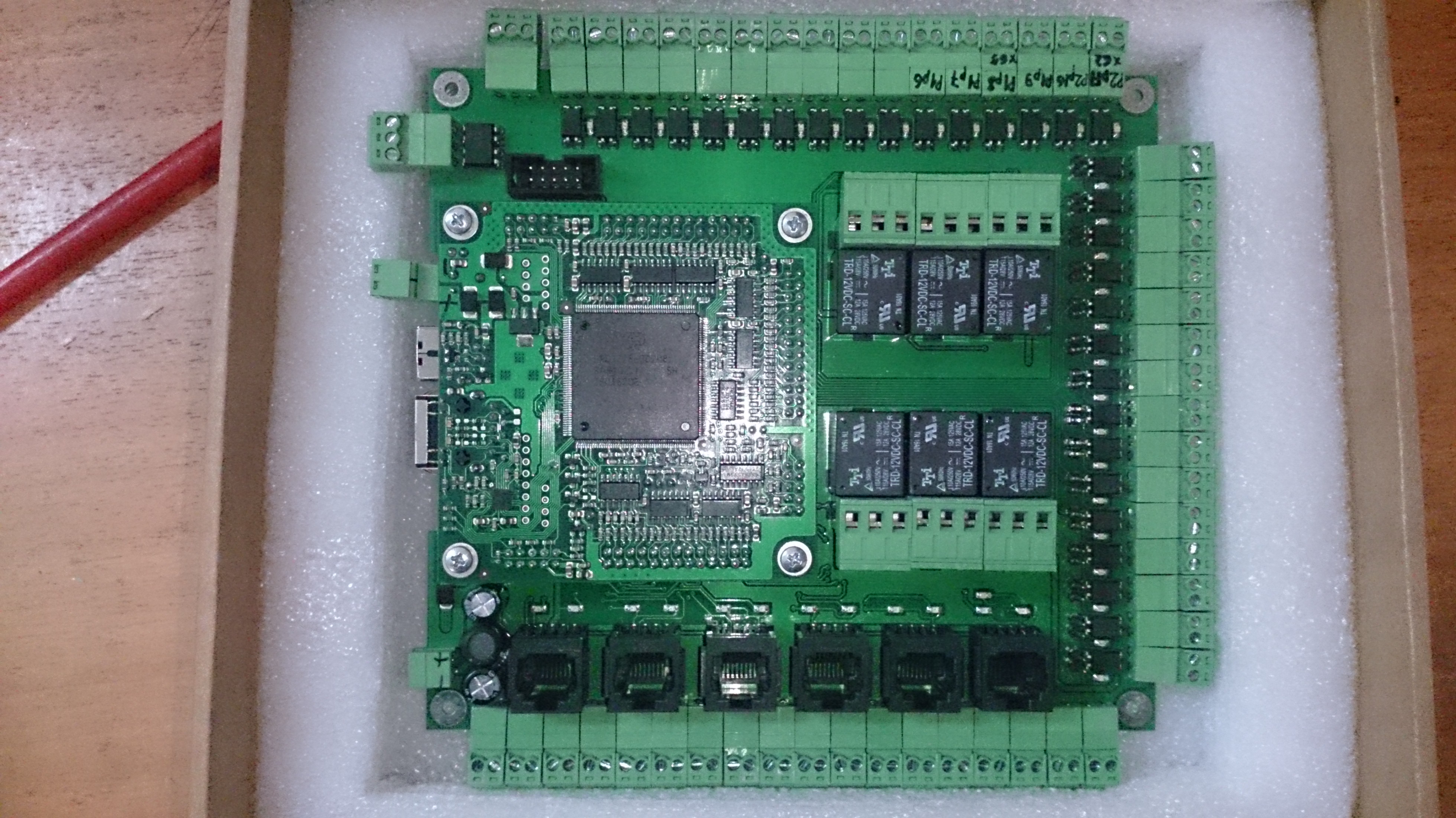

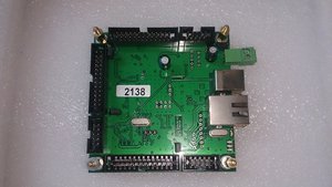

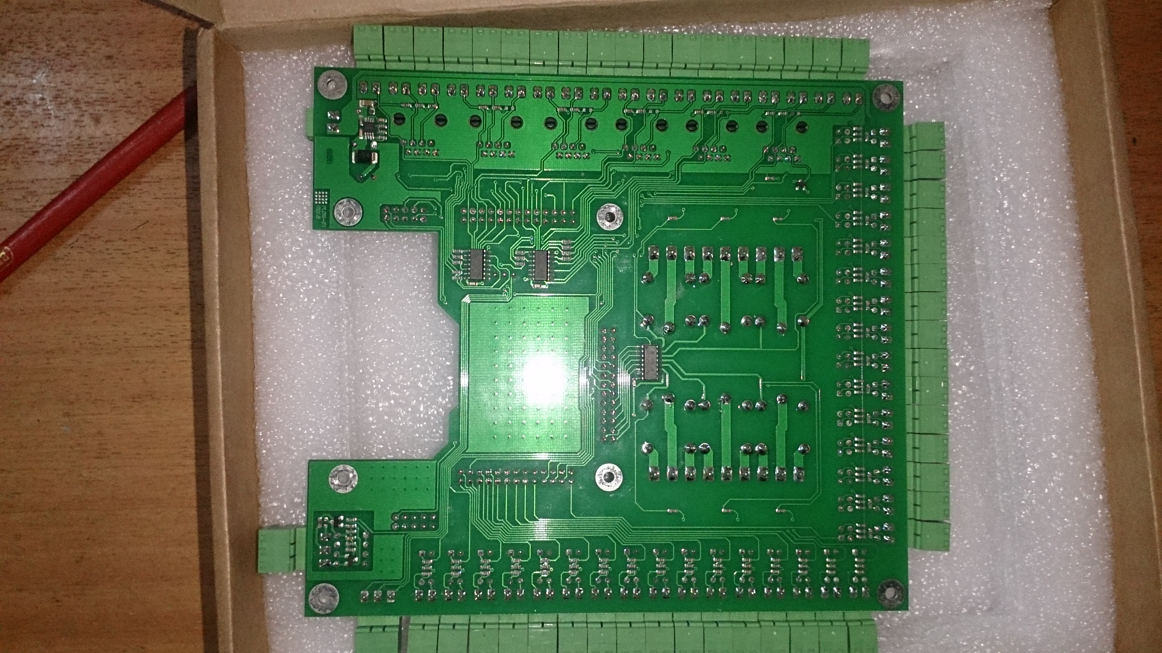

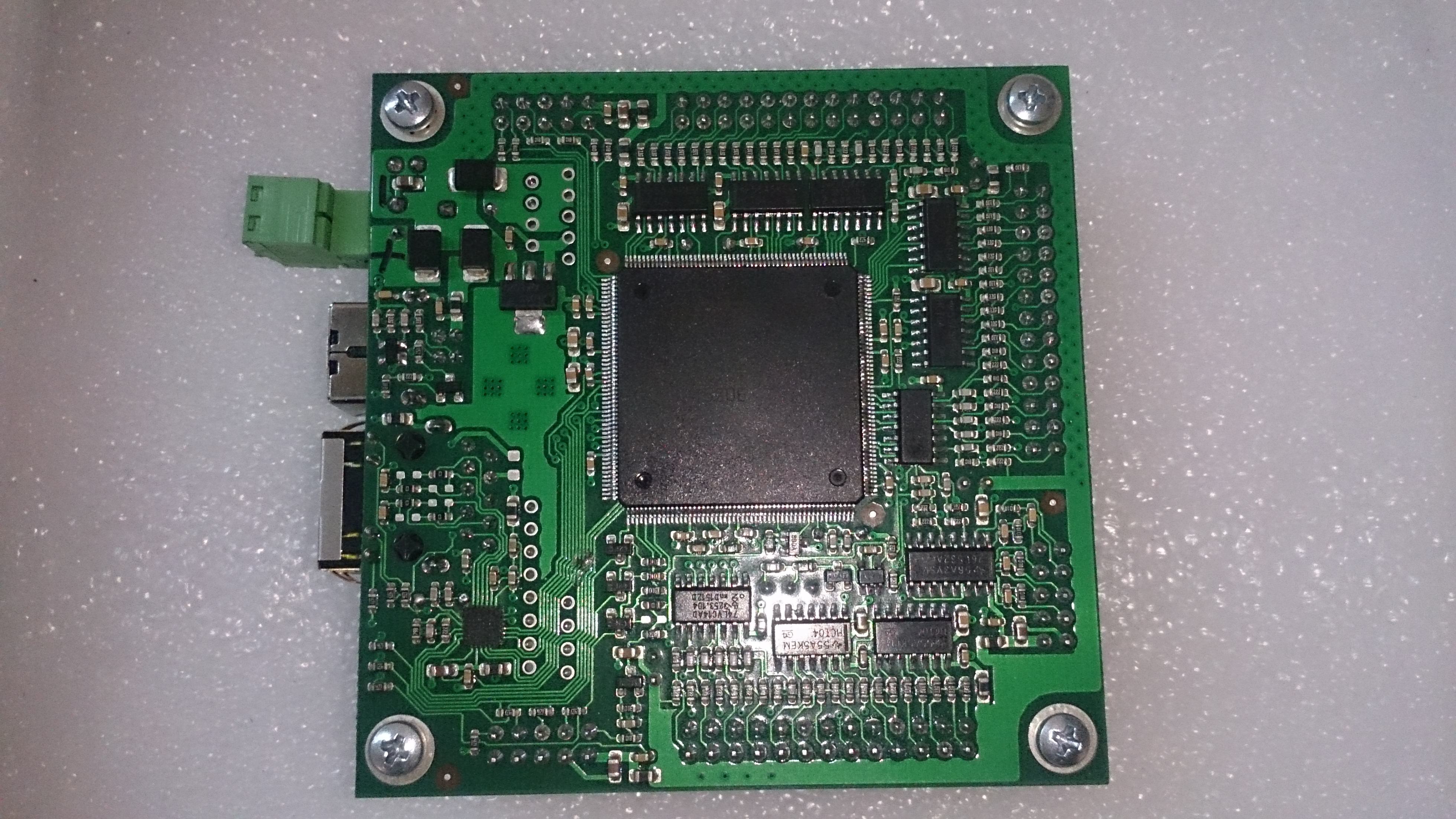

Продам контроллер PLCM-E3 (Ethernet+USB) и плата расширения PLCM-B1
Ethernet/USB-контроллер PLCM-E3 для подключения к системе управления ЧПУ.
Периферия контроллера: 36 выходов + 15 входов (подключение до 6 осей станка ЧПУ).
Все входы и выходы буферизированы.
Для подключения драйверов двигателей используется плата PLCM-B1.
Имеется возможность работы с ПО Mach3 через плагин.
Приобретал в ноябре 2017.
Контроллеры на станке не работали. Включались только для проверки работоспособности.
В PLCM-E3 лицензия на Puremotion 2.0 standart до декабря 2018.
Прошу за комплект 10 000 руб. Торг уместен.
Нахожусь в г.Уфа (МСК+02!). Доставка транспортный компанией - на покупателе.
Оплата на карту Сбербанка.
e-mail: remton@list.ru

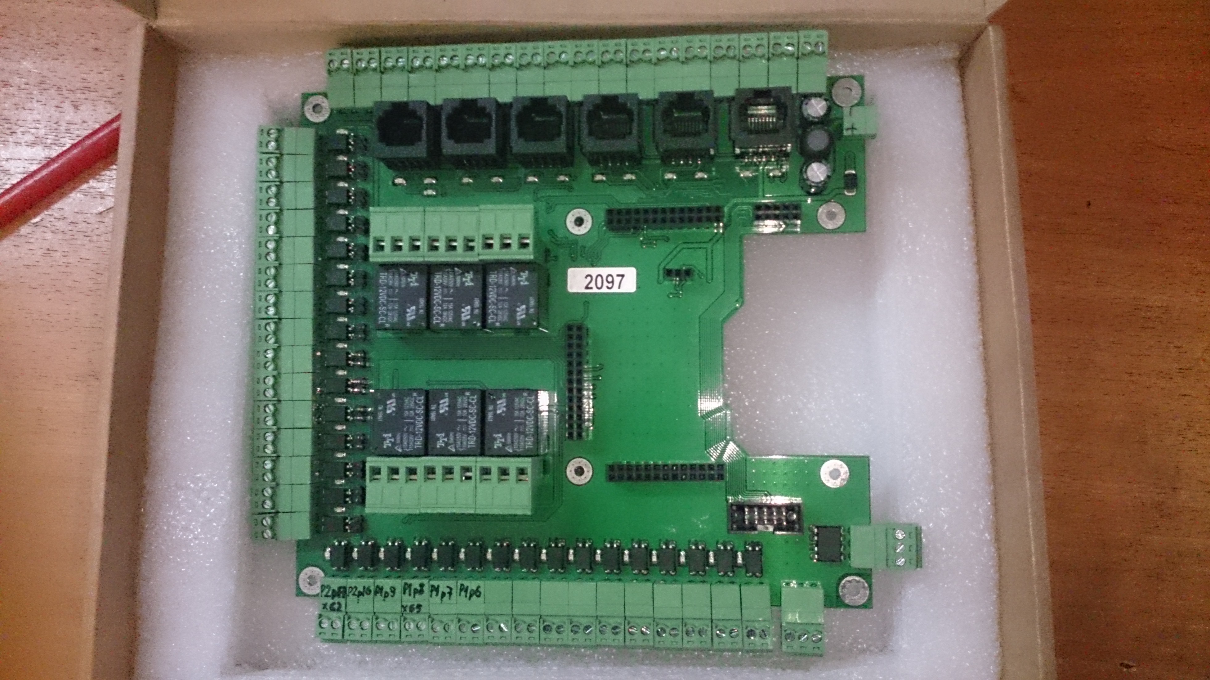

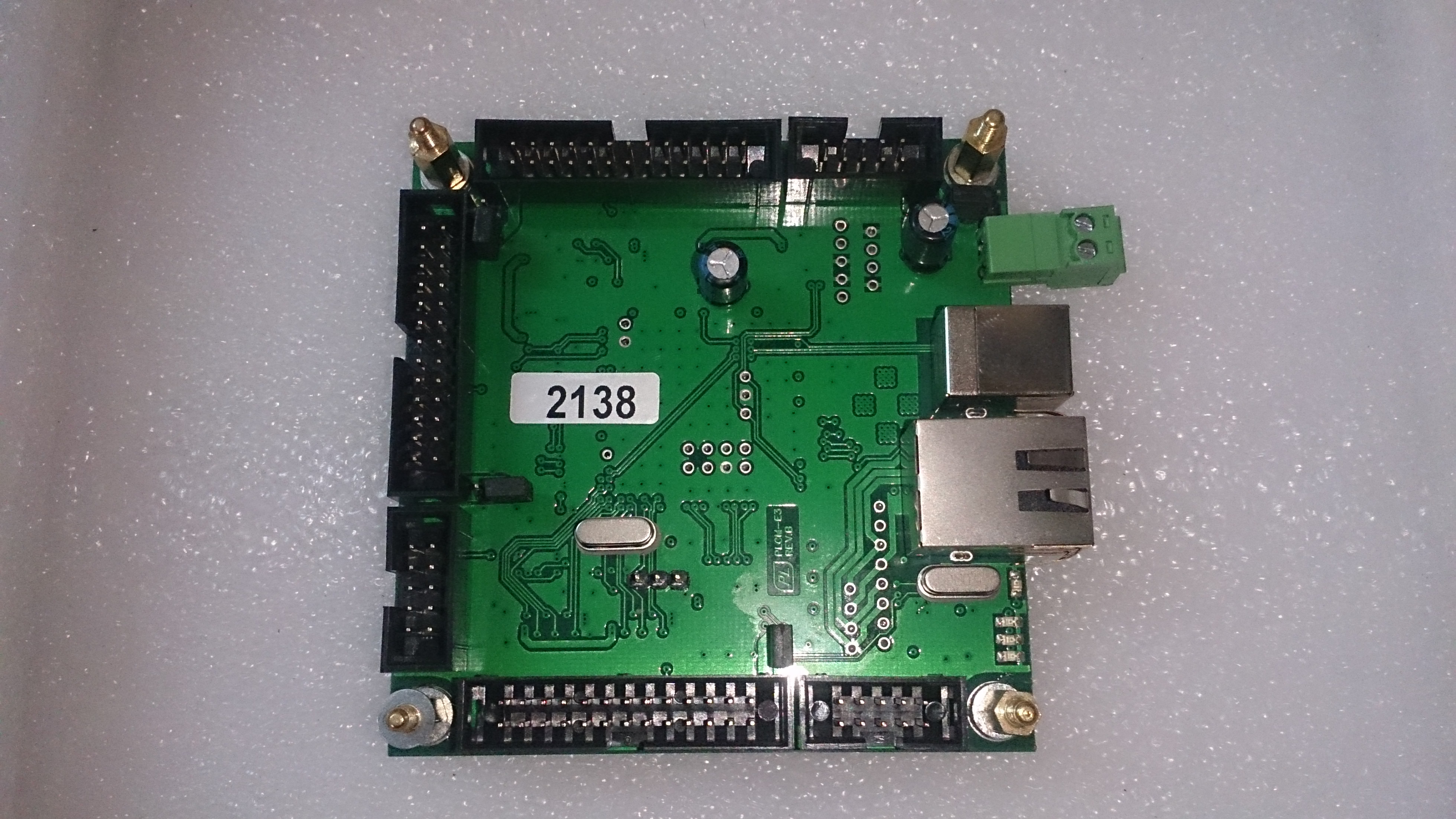

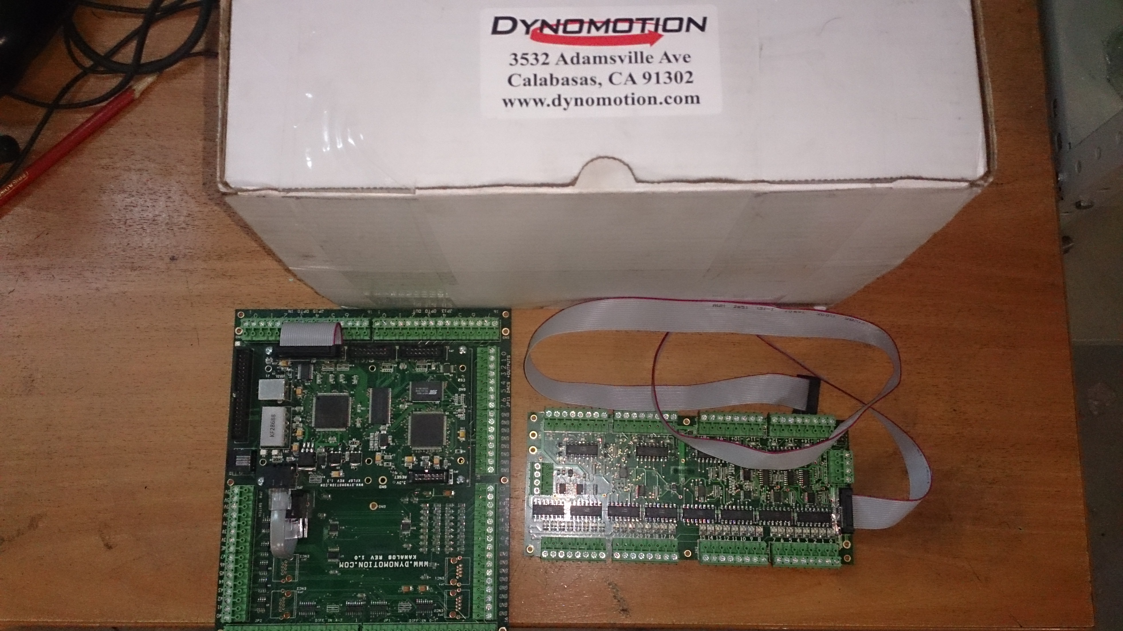

Доп. информация на фото.
На работоспособность проверял 3 оси и шпиндель + I/O на Konnect
Торговаться не буду, 747-500=247 USD - неплохой дисконт за новый набор.
DSC_0009.JPG (11280 просмотров) <a class='original' href='./download/file.php?id=131054&mode=view' target=_blank>Загрузить оригинал (1.91 МБ)</a>
DSC_0010.JPG (11280 просмотров) <a class='original' href='./download/file.php?id=131055&mode=view' target=_blank>Загрузить оригинал (2.16 МБ)</a>
DSC_0011.JPG (11280 просмотров) <a class='original' href='./download/file.php?id=131056&mode=view' target=_blank>Загрузить оригинал (2.02 МБ)</a>
