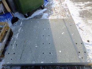

Продаю гранитную плиту со станка с ЧПУ для сверления печатных плат. Плита о отличном состоянии. Размеры 174х126х25см. Находится в Ростове-на-Дону, доставка и погрузка оговаривается отдельно. Цена 25000 рублей.
DSCF6325.JPG (6642 просмотра) <a class='original' href='./download/file.php?id=101200&mode=view' target=_blank>Загрузить оригинал (5.88 МБ)</a>
DSCF6326.JPG (6642 просмотра) <a class='original' href='./download/file.php?id=101201&mode=view' target=_blank>Загрузить оригинал (5.77 МБ)</a>

Лопнула что-ли?

Конечно, за 25 рублей продаю бракованную плиту.

Без обид, я серьёзно спросил, просто на фото смутила выделенная область:
DSCF6325_изм.jpg (6612 просмотров) <a class='original' href='./download/file.php?id=101202&mode=view' target=_blank>Загрузить оригинал (4.55 МБ)</a>

Это не трещина, это рисунок на граните, т.е. структура.

На сколько ровная у нее поверхность?
Интересуюсь приобрести.
Размеры 1740 х 1260 х 250 мм?
Сколько весит?
По моим прикидкам примерно тонну?
ALEX_61
Сообщения: 201
Зарегистрирован: 05 авг 2015, 00:15
Репутация: 41
Откуда: Ростов-на-Дону
Re: Гранитная плита со станка ЧПУ
Сообщение ALEX_61 »
Можно сказать идеально ровная. Она же использовалась как станина станка, а не как памятник. По плотности гранита не считал, но ощущениям при разгрузке тонна веса. Размер указан верно.

У меня такая же.
По классу она идёт 0 - там табличка должна быть с боку.
по трещине - это реально может быть рисунок на граните - их делали с не очень качественных кусков по структуре.
на моей не выставленной по уровню отклонение только в 1 месте 4 сотки, так не более 2, но моей здорово досталось от стройбанов.
К ней кстати ещё ножки из гранита должны идти.
Вот видио станка в работе - https://www.youtube.com/watch?v=6t-2KSxvY-Y
но по заводу на нём сверлили платы, шпинделя по 70 000 оборотов на воздушке, линейные двигатели и тд.

там ничего ни с чем не соприкасается. Всё на воздушной подушке, стол вакуумный, пылесос на каждый шпиндель.
на той станине, что у меня, в местах перемещения подушек вообще не царапины.

У меня точно такая же, только с ногами и порталом.
Знакомый отдал целый станок, сказал, что плоскопаррлельность по паспорту 8-10микрон на всем размере. Но это в теории
