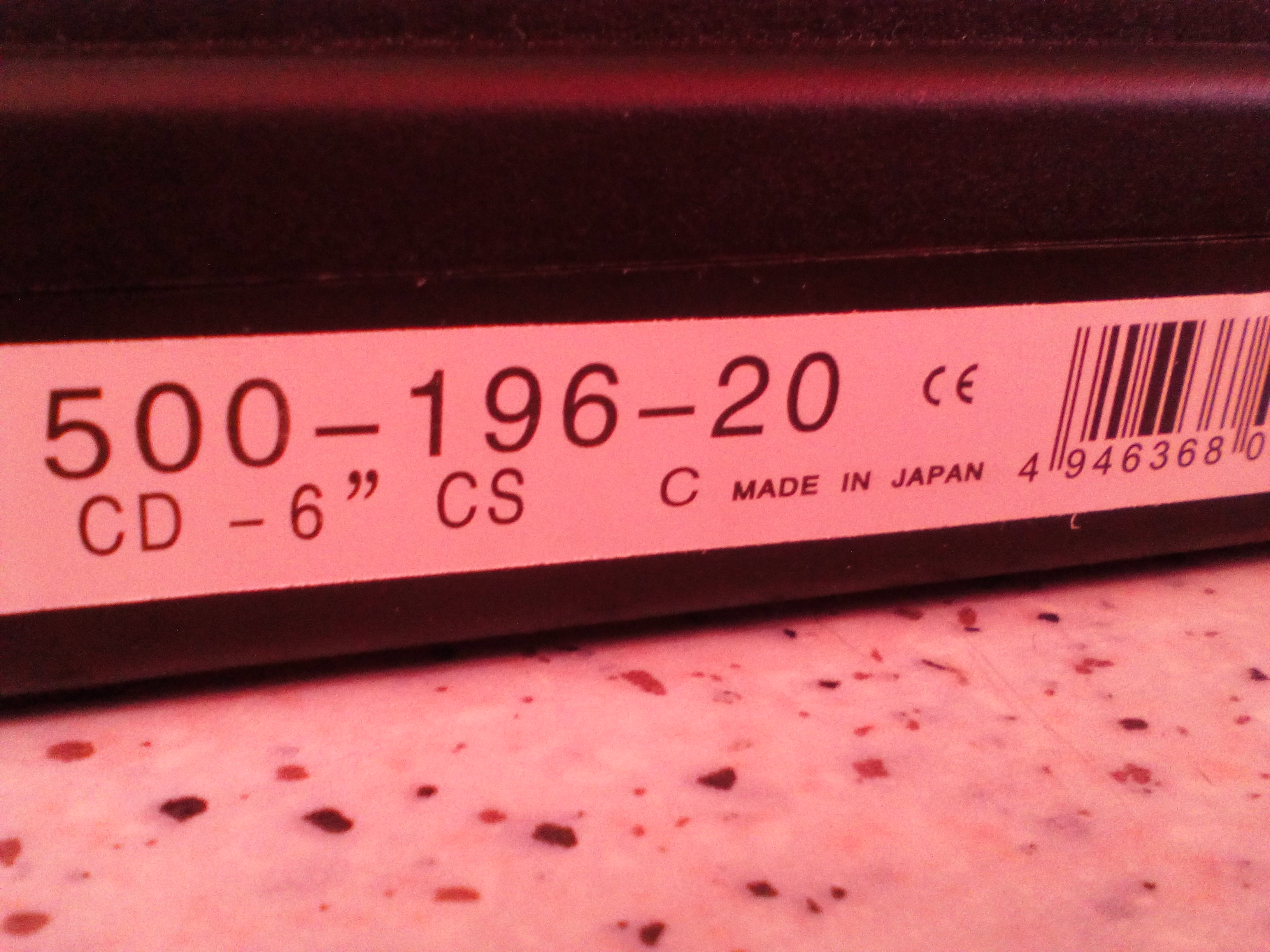

Жаль задней части не видно у него(((, там табличка, скорее всего, типа такой
100_2295.JPG (2793 просмотра) <a class='original' href='./download/file.php?id=81254&mode=view' target=_blank>Загрузить оригинал (2.19 МБ)</a>
