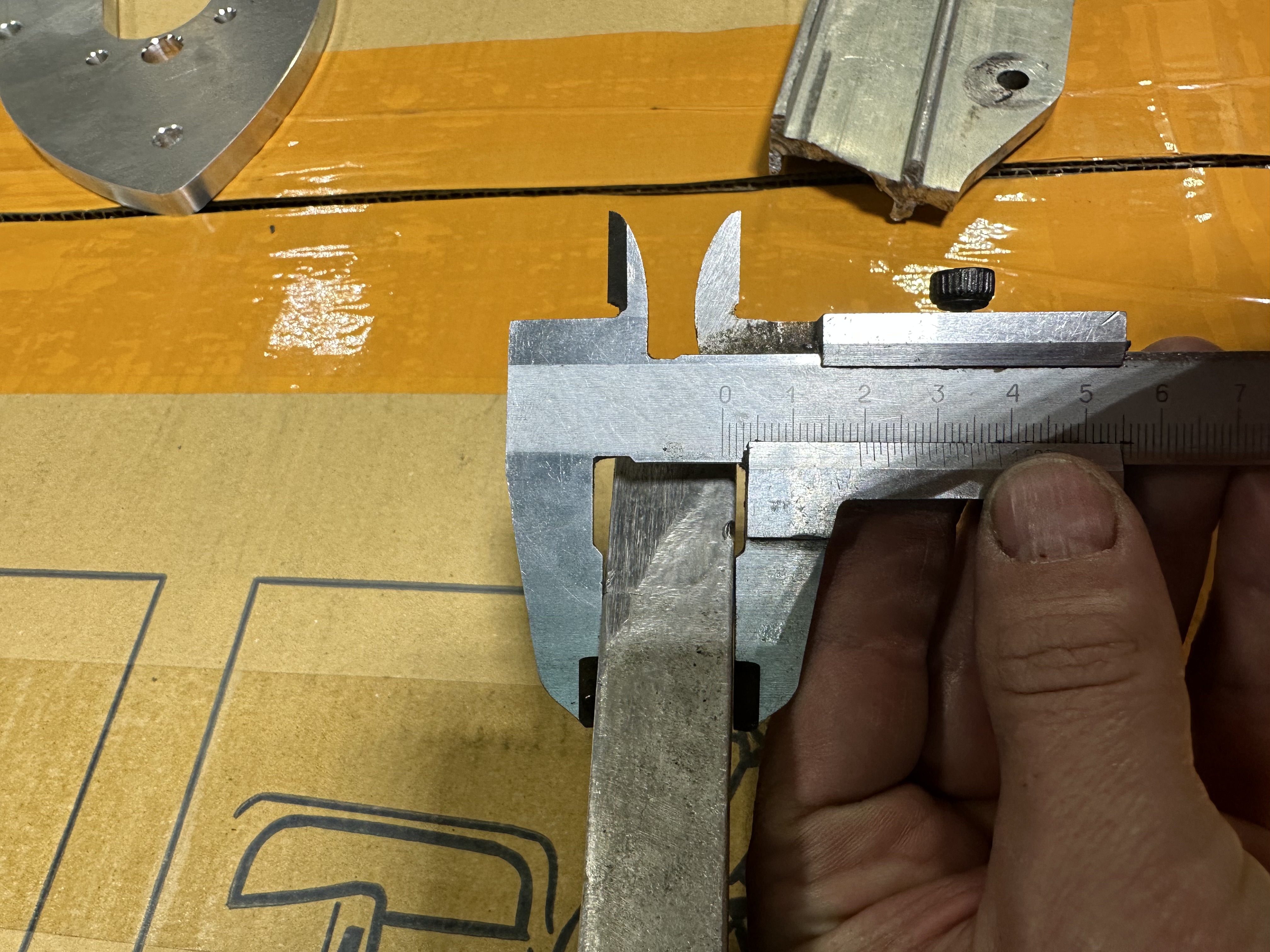

Здравствуйте.
Необходимо изготовить 2 рельсы для снегохода. Материал Д 16. Габаритная длина около 1300 мм, высота около 180 мм, максимальная толщина 20 мм. Предоставлю образец, немного деформированный.
Понимаю что дешевле и проще купить у производителя снегохода( арктик кэт) но он уже год переносит дату поставки.
С уважением Александр
IMG_6715.jpeg (8815 просмотров) <a class='original' href='./download/file.php?id=208547&mode=view' target=_blank>Загрузить оригинал (2.48 МБ)</a>
IMG_6717.jpeg (8815 просмотров) <a class='original' href='./download/file.php?id=208548&mode=view' target=_blank>Загрузить оригинал (2.63 МБ)</a>
IMG_6716.jpeg (8815 просмотров) <a class='original' href='./download/file.php?id=208549&mode=view' target=_blank>Загрузить оригинал (2.63 МБ)</a>
IMG_6714.jpeg (8815 просмотров) <a class='original' href='./download/file.php?id=208550&mode=view' target=_blank>Загрузить оригинал (3.11 МБ)</a>

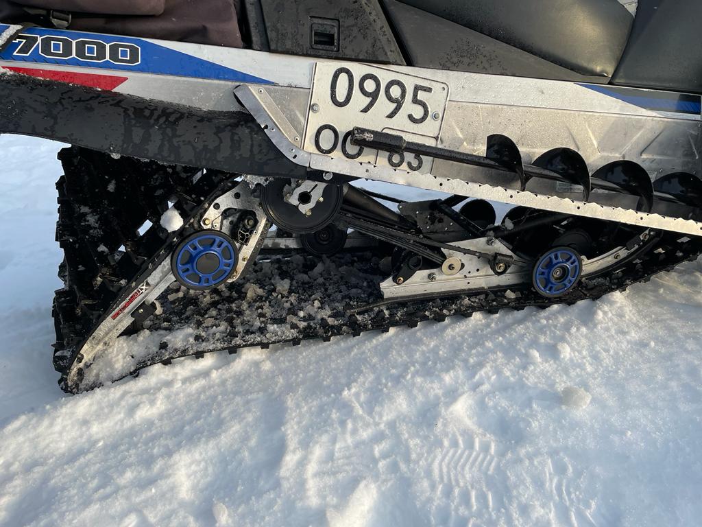

Задача этой фигнюшки держать склиз, такую штуку из очень скользкого материала типа капролона, чтоли. склиз в разрезе имеет С-образную форму и будучи надетым на рельсу скользит по гусенице. скользит, конечно, когда со снегом или водой, на сухую быстро стирается.
если дело дойдет до колхоза из-за невозможности найти, брать что-то похожее , к примеру с тяжелого Стелс Викинг-800, и менять плоскую часть с крепежными отверстиями на новую из стали, порезаную лучем Лазаря. Аргоном сварить аккуратней, конечно.
к примеру склизы на указанный снеж стоят 3500 за пару, а донорский рельс, имеющий форму двутавра НАПРАВЛЯЮЩАЯ СНЕГОХОДА STELS ROSOMAHA VIKING 291003-800-0000 JU048589 по 2500 рублей, крепится к тележке подвески вот таким кронштейном КРОНШТЕЙН ПЕРЕДНИЙ ПРАВЫЙ СНЕГОХОДА STELS ROSOMAHA, VIKING 291004-800-0000 JU060964 BRP LYNX 5344811 за 700 рублей штука.
конструкцию Стелса Викинга скопипастили с Линкса-армейца, у меня такой, подвеска очень крепкая.

Всем спасибо за высказанное мнение. Есть о чем подумать. Прихожу к тому что надежней вырезать и стали. Сварку вообще не использовать. Да вес увеличится, родные рельсы весят около 2 кг (одна). Но в целом масса всего снегохода возрастет не критично.
Сварки опасаюсь: боюсь что лопнет по шву, уведет или прослабит металл.
Какие будут предложения по марки стали? Требуемая толщина 6 мм

слабое место у этой детали на Стелсе то же самое, что и на твоем снежике. езда по укатанному снегу сильно приближает ремонт.
IMG_3419.jpg (8587 просмотров) <a class='original' href='./download/file.php?id=208643&mode=view' target=_blank>Загрузить оригинал (408.91 КБ)</a>
толщина металла на заводской детали 2мм. металл - обычная конструкционная сталь.
увеличение толщины металла до трех мм или локальное усиление накладкой (себе делал именно так) вопрос снимает. Варим полуавтоматом проволокой 09Г2С.
ребра жесткости в этой детальке ни к чему, нагрузка там вертикальная. рвет в месте концентрации напряжения, либо по одному, либо по второму отверстию, сначала начинается усталость металла, микротрещины и отслоение краски, потом водичка и ржавчина по всему объему в месте разрыва, потом сам разрыв.
