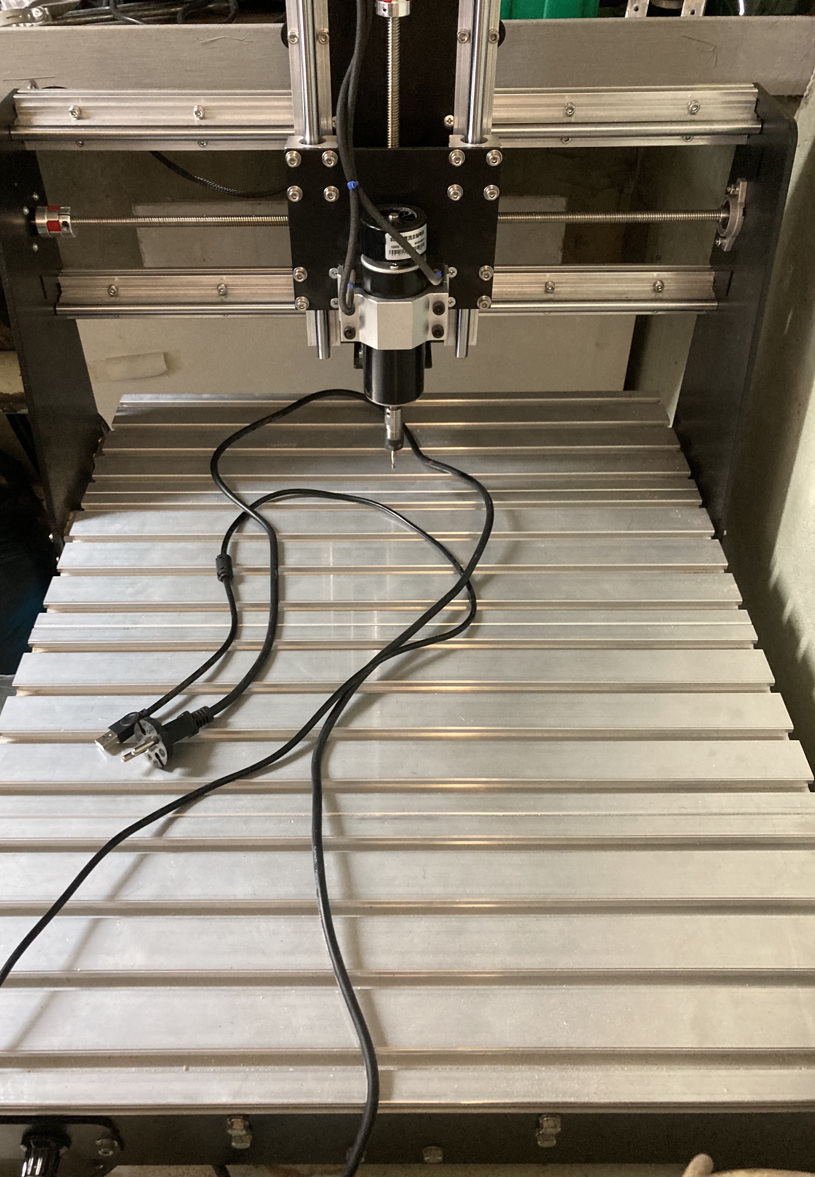

Всем привет!
предлагаю свои услуги по проектированию и изготовлению фрезерных станков с ЧПУ
1. размеры рабочего поля от 300*300*50 до 1000*1000*120
2. все перемещения винт - гайка. Никаких ремней
3. Шпиндель от 0.8 кВт 20000 об/мин до 1.5 кВт 24000 об/мин.
4. Никаких пластиковых там где идёт речь о жесткости не используется. Никаких напечатанных на 3д принтере деталей не применяется.
5. Для экономии, рабочий стол можно сделать из ЛДСП или фанеры. Конструктив станка предусматривает. Жесткость не потеряет
6. Доп.комплектация оговаривается отдельно (концевики, аварийная кнопка и т.п.)
7. Посодействую в запуске, подскажу по обучению
цена за станок, к примеру рабочим полем 550*450*100 - 58 000 рублей
каждый станок оценивается оговаривается отдельно
Нахожусь в Москве. Отправлю Деловыми линиями СДЕКом, если потребуется. Условия все оговариваются отдельно.

Kachik писал(а): ↑19 ноя 2021, 18:50
napl писал(а): ↑ цена за станок, к примеру рабочим полем 550*450*100 - 58 000 рублей
А можно раскрыть остальные параметры данного станка?
или это только цена за раму?
шпиндель 0,8Квт, цанга ER11
стол - алюминий и Т-пазом. Сам стол толщиной 15мм
под столом 4ре усиливающих конструкцию профиля 40х20
Двигатели nema17, кажется, 59Нсм. (нет под рукой информации)
на mach3
все оси винт-гайки 10*4
пролёт портала 100мм, полный ход по Z 118мм
все направляющие SBR12. По 4 каретки на каждую ось
вся электрика, из целей экономии, закреплена под столом станка
металл в раме 6мм. На оси Z 4мм
в целом хорош для своих целей. Если 1.5 кВт поставить шпиндель, то вообще отличный станок.
из плохого - аз 58 уже не получится.
